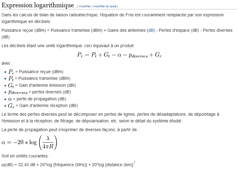

    Quelle valeur as-tu donnée aux différents facteurs?
    http://forums.futura-sciences.com/at...1&d=1410592217

    Merci pour votre aide, donc pas de perte autre que celle du "return loss " du à une mauvaise adaptation d'impédance?
    Le passage de l antenne vers l' air créé pas vraiment de perte supplémentaire si ce n est les perturbations qui viennent avec ?
    Pour friis j ai utilisé un gain de 2dBi sur les deux antennes, une émission à 10dB et une sensibilité de -110dB en réception. Du coup ça ferait une portée dans les 100 kms suivant les pertes diverses qu on donne...

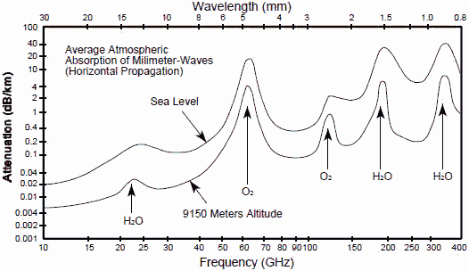

    Si la neige est seiche, lle se comporte comme un diélectrique , et l'affaiblissement sera faible
    Si la neige est mouillée ou des couches sont mouillées, alors elle devient conductrice, est cela va pénaliser fortement la liaison.
    Les fréquences absorbtion de H2 O , H2 ou 02 sont bien plus haut en fréquence
    En science " Toute proposition est approximativement vraie " ( Pascal Engel)

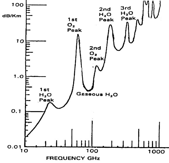

    Ya des tables pour ce genre de chose? ou au moins pour la glace et l'eau? oû l'on peut trouver l'atténuation d'une onde électro-magnétique en fonction de sa fréquence ?
    Il existe des tables, mais à ma connaissance rien en dessous de 1 Giga pour les raisons mentionnées ci-dessus.
    http://forums.futura-sciences.com/at...1&d=1410717233
