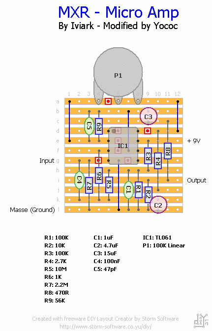

    Bonjour;
    J'ai commander des pièces pour fabriquer une pédale d'effet pour guitare mon problème c'est que je n'ai pas trouver toute les pièces sur mon site et d’ailleurs sur les autres non plus. Je pense que c'est surtout un manque de connaissance.
    Le schéma:
    http://tagboardeffects.blogspot.fr/2...ct-layout.html
    Mes questions:
    Je ne trouve pas le condensateur 15uf .
    Je ne sais pas se que c'est un résistance de 470 r.
    Et enfin es ce des condensateurs les ronds rouge de 15 et 4.7 uf.
    Merci de vos réponses.

    pour répondre, il faut un schéma (que je n'ai pas trouvé)

    C'est etonnant le lien est valide sur mon ordinateur.
    http://forums.futura-sciences.com/at...1&d=1415210739

    Cela (ton lien) ce n'est PAS un schéma. C'est tout juste un plan d'implantation ( et encore )
    SANS indication des valeurs de composants ou nomemclature de ceux ci.
    Comment penses tu que l'on puisse " deviner" les valeurs ?
    J'allais dire la même chose !

    Les valeurs c'est pas la liste en dessous ?

    Pour voir les tolérances des composants il faut le schéma

    Je dispose uniquement du croquis avec la liste R1=100kOhm R2=10kOhm Etc ... je voit pas trop ceux qui manque sauf le type de condensateur qui es céramique et les résistances qui sont des couche metals.
    Il manque peut être les tolérances si c'est 5% ou 10.
    Sinon les pièces je prend cela chez conrad.

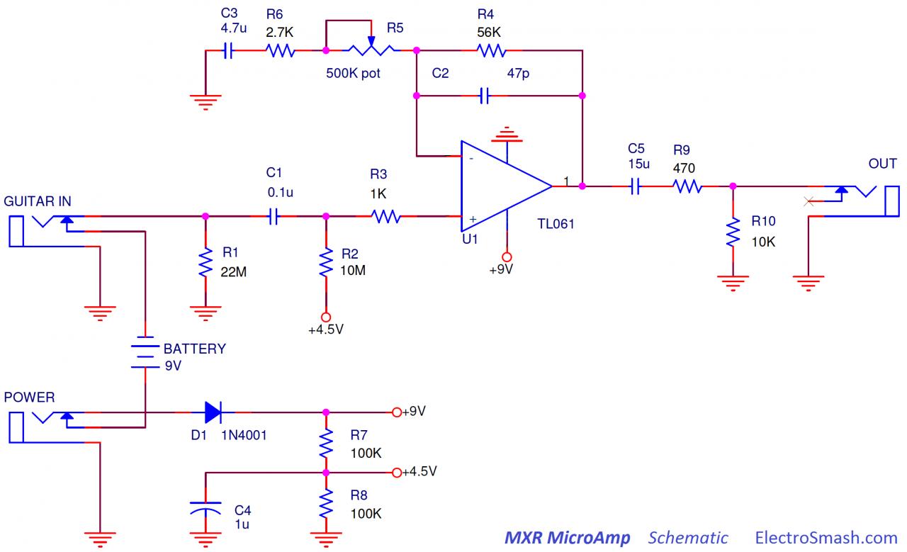

    Un beau schéma:
    http://forums.futura-sciences.com/at...1&d=1415216401

    A priori, c'est pas les mêmes dénominations ...
    C5 = toutes valeurs supérieures à 15µF et plus de 15V
    C3 = toutes valeurs supérieures à 4,7µF et plus de 15V
    R5 = Pot de 470K
    Toutes les autres valeurs sont classiques en magasin

    Donc d après vous je peux prendre un condensateur de plus de 15 uf et cela ne changera rien?
