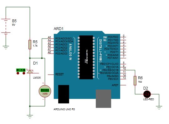

    inviteeb34dbaf
    Re : système de surveillance d'une salle de haute tension
    vous êtes trop dures dans vos réponses les gars !!!! premièrement c'est pas un devoir comme vous le prétendez mais seulement un gros casse-tête que notre professeur de capteurs bio-médicaux nous a donné, deuxièmement ça ne fais que quelques semaines qu'on a débuté ce genre de systèmes donc on ne maîtrise presque rien, et troisièmement je ne vous demande pas de me donner la solution mais des indications ... mon but est d'apprendre et s'améliorer en électronique parce que sans compréhension je ne ferai rien de votre solution ... j'avais dit que je suis nouveau dans ce forum donc aidez moi à me retrouver au lieu de s'acharner sur moi ... vous voulez que je vous montre mon travail ?? vous l'aurez !!!
    inviteeb34dbaf
    inviteeb34dbaf
    voici le programme que j'ai fait :
    Code:
    const int cap=A5;
    const int led=10;
    int valeur;
    float tension_capteur;
    float temp;
    void setup()
       pinMode (led,OUTPUT);
      digitalWrite (led,LOW);
      Serial.begin(9600);
    void loop()
      valeur=analogRead(cap);
      tension_capteur=(valeur*0.0048828125);
      // la tension aux bornes du capteur
      temp=(valeur*0.48828125);
      // la température en Kelvin
      Serial.print(" la tension aux bornes du capteur est ");
      Serial.print(tension_capteur);
      Serial.println(" VOLT ");
      Serial.print(" et la temperature equivaut a ");
      Serial.print(temp);
      Serial.println(" KELVIN ");
      delay(2000);
      if (temp>313)
         digitalWrite(led,HIGH);}
         // alumer la Led si la température dépasse 40°C
      if (temp<298)
         digitalWrite(led,LOW);}
         // éteindre la Led si la température est inférieur à 25°C

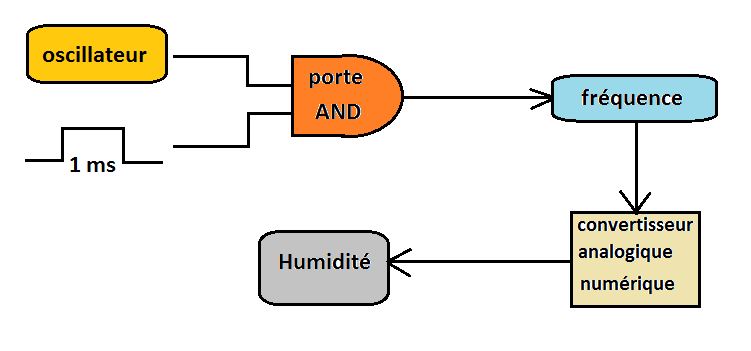

    inviteeb34dbaf
    il nous a demandé de varier la fréquence d'horloge du microcontrôleur de Arduino afin de sélectionner un capteur et prévisualiser les valeurs de sortie sur le moniteur série
    la seule indication qu'il nous a donnée concerne le capteur d'humidité, puisque c'est un capteur capacitif, il nous a demandé de s'inspirer du montage suivant
    Bon, je pense que tu as compris.
    néanmoins, je vais te donner quelques indications.
    As-tu édité et lu complètement les datasheet de tes 3 capteurs ?
    -pour le LM335, je me demande s'il ne faudrait pas une amplification avant d'attaquer l'entrée analogique de l'arduino (nota : il me semble qu'il admet 5V de dynamique d'entrée, mais je n'ai jamais utilisé ce truc, n'ayant fait que de l'électronique professionnelle). Voir les schémas d'application proposés dans la datasheet.
    - pour le HS1101 : idem. Il y a dans la datasheet un schéma qui permet d'obtenir une fréquence variable. Après quoi le synoptique donné au post #18 doit permettre de mesurer cette fréquence et conversion par programme en mesure d'humidité.
    - pour le SCP 1000, il me semble qu'il sort direct en numérique.
