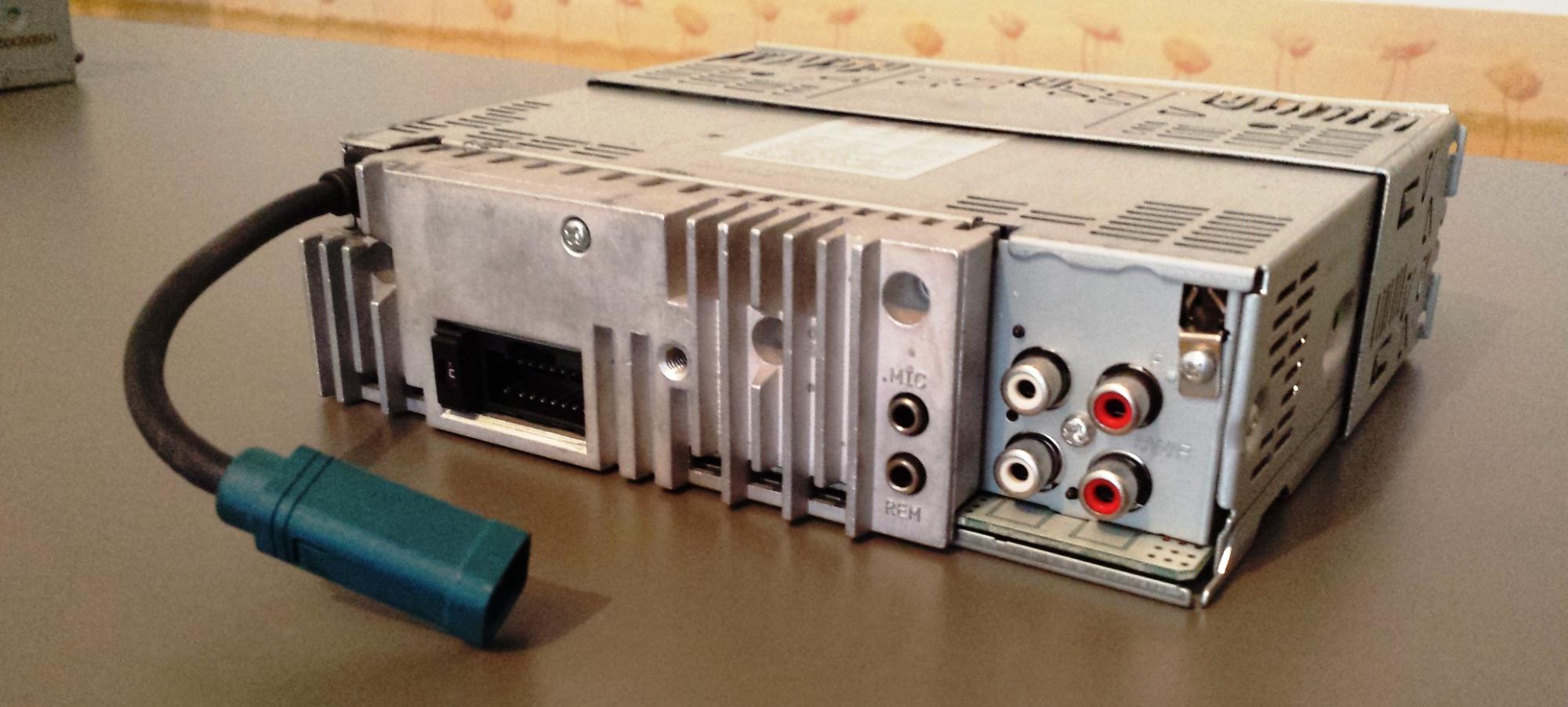

    C'est là qu'intervient mon autoradio ALPINE 104 BTI qui lui fait tout cela.
    J'ai donc besoin de brancher EN MEME TEMPS, les deux autoradios et je cherche depuis un moment, une solution technique pour le faire.
    Voici les photos de l'ALPINE :
    http://forums.futura-sciences.com/at...1&d=1433507613

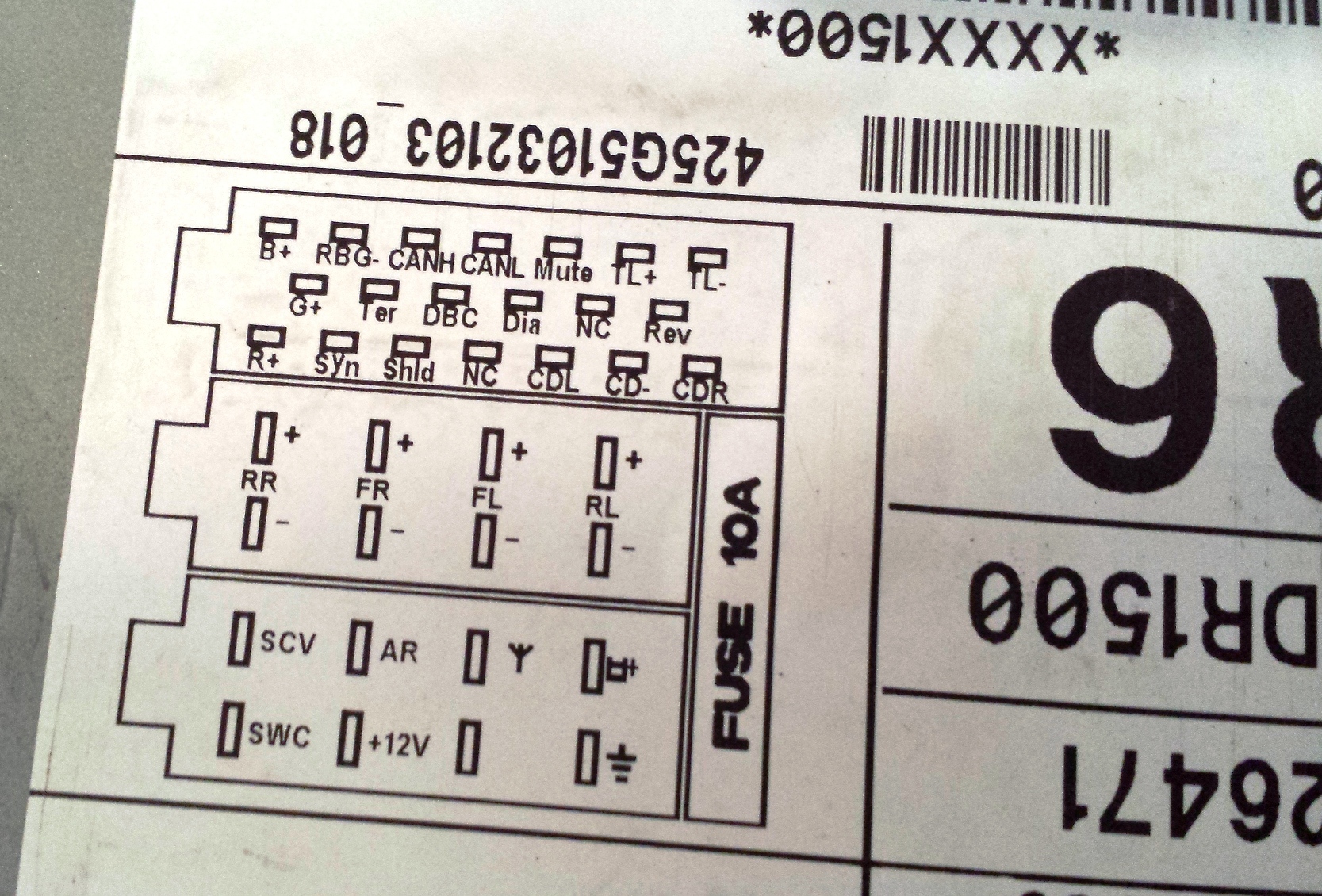

    Concernant la partie véhicule, le bloc de prise est le suivant :
    - Un bloc pour les commandes spécifiques du NCDR
    - Les enceintes
    - L'alimentation

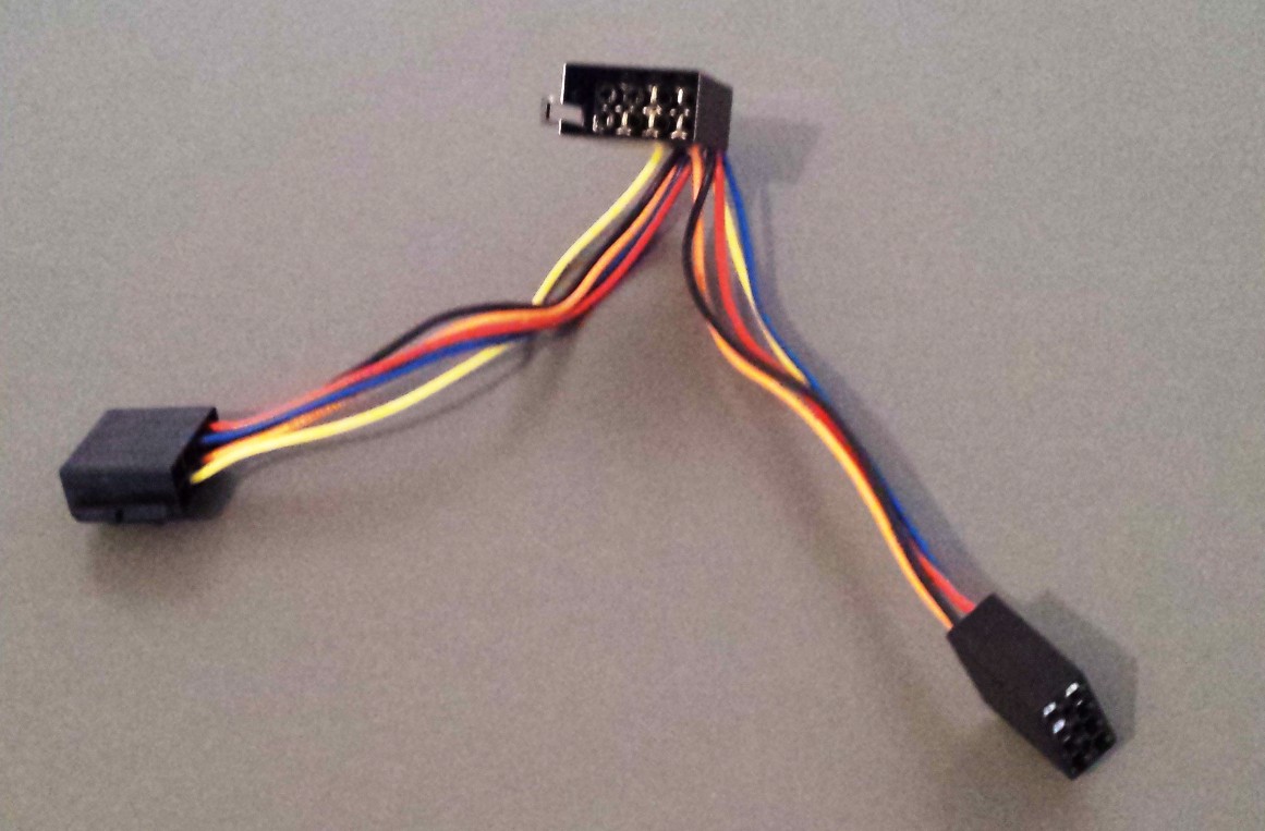

    Concernant l'alimentation, je dispose d'un doubleur ISO pour alimenter en même temps les deux postes :

    Selon vous, quelle est la meilleure solution pour le branchement des enceintes sachant que je souhaite pouvoir raccorder les deux postes.
    Je pense qu'il faudra prévoir des diodes pour éviter que la sortie HP du poste 1 crache vers la sortie du poste 2 (et vice et versa)
    Avez-vous des idées ? Un schéma peut-être ?
    Merci bien !! :jap:

    si tu branches deux amplis sur le même HP , le résultat sera toujours le même :
    fumée et destruction des amplis.
    un systéme à diodes est illusoire , puisque le signal audio est alternatif
    il faut obligatoirement un systéme d'inversion , soit manuel (switch multiple)
    soit automatique (relais)

    Bonjour, donc utiliser la sortie qui commande l'antenne électrique pour faire commuter les relais par exemple, si cette sortie existe sinon le + après contact de mise en marche de l'autoradio .
    on pourrait s'arranger, alpine éteint, les HP reliés aux poste principal , alpine allumé, on relie des résistances de puissances aux sortie du poste principal et on commute les hp a l'alpine ...

    Normalement, tu as une entrée "Mute", qui permet de déconnecter l'ampli de l'autoradio qui n'est pas utilisé. C'est cette entrée qui est utilisée par les kits mains libres Parrot. Ca permet de commuter en cas de communication téléphonique ou d'écoute USB/SD/Bluetooth.
