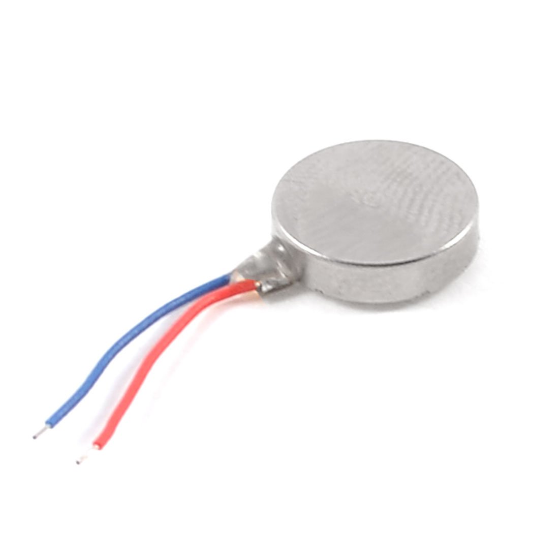

    Bonjour à tous, je suis un petit nouveau sur ce forum.
    Dans le cadre d'une expérience, j'ai besoin de créer des vibrations d'une fréquence de 100Hz qui seront en contact avec la peau. Dans les articles scientifiques du même genre, on trouve essentiellement ce genre de vibreur (http://www.atactech.com/PR_tactors.html) mais je ne sais pas à quel prix et si c'est facilement trouvable en France.
    J'ai pensé tout d'abord à utiliser des petits moteurs vibrants comme ça (http://ecx.images-amazon.com/images/...L._SL1100_.jpg) que l'on peut trouver sur A****N ou dans des boutiques plus spécialisées en électronique. On en trouve avec des rotations allant à 12000 tours/minutes mais le problème pour moi c'est la précision de la fréquence, est-ce qu'on peut régler le nombre de rotations en fonction de la tension appliquée et si le nombre de rotations du moteur entrainera une fréquence de vibration équivalente ?. Dans l'idéal, j'aimerais que tous ces petits moteurs soient reliés à mon arduino afin de les déclencher à ma guise. Qu'en pensez-vous et surtout avez-vous d'autres idées ? J'ai oublié de préciser que les dimensions du dispositif doivent être relativement faibles, les petits moteurs de 3 à 3,5 mm d'épaisseur sont parfaits.
    Je vous remercie

    ce n'est pas parceque le moteur tourne à 100 tours minute que vous aurez une vibration à 100Hz...
    Une solution à bobine ne serait pas mieux adaptée ? Sur vos liens il semble que ça soit des bobines.

    Le problème avec les modèles que j'ai mis en lien c'est que dans les données techniques, seules les rotations par minutes sont indiquées. Avez-vous d'autres modèles ou un autre système à me recommander ?
    Ou alors il me faudrait un capteur de vibrations en plus pour être sûr ?

    Quand je parlais de "rotations par minute", je faisais référence à ces petits moteurs vibrants que j'ai mis en photo et qui sont facilement trouvables sur internet (http://www.robotshop.com/ca/fr/moteu...miniature.html). Sur le lien du site, il y a en effet les fréquences sur les "tactors". Seulement j'ai l'impression qu'on ne doit pas les trouver facilement et qu'ils doivent être assez chers donc je cherchais une solution de substitution sauf si vous connaissez l'équivalent ?

    Ce type de moteur ce trouve facilement (déjà sur ton lien) et en récup dans n'importe quel téléphone de récup.
    Mais pour ce qui est de la précision de la fréquence de vibration je n'y cois pas (jusqu'à preuve du contraire).
    La seule solution qui me semble vraiment viable avec cette précision de fréquence de vibration reste le type de solution que j'ai cité plus haut

    En lien avec le commentaire sur les interfaces haptiques, je suis tombé sur ce site qui présente des moteurs conçus pour le retour haptique. Les 3 derniers de ce site parlent de fréquence et les deux derniers affichent une fréquence de résonance de 175Hz donc proche de ce que je cherche. J'aimerais votre avis car les dimensions sont parfaites pour moi si cela convient...
    (http://www.precisionmicrodrives.com/...ation-alerting)

    cela n'a pas l'air mal, et c'est vraiment minuscule, je n'ai pas regardé le prix mais je doute que lui le soit.

    Bonsoir. Et bien apparemment ce n'est vraiment pas cher !! Les autres systèmes développés dans l'étude que j'ai mis en lien précédemment coûtent très chers (+ de100 euros ou sont introuvables) mais celui-ci n'est qu'à 10 euros pièce. Il m'en faut 4. Pensez-vous que c'est adaptable sur l'arduino ?

    A gain,
    avec la bonne interface (un petit MOS) sans aucun doute.

    Je dois en avoir un ou deux dans mon kit arduino. J'ai commandé les 4 vibrateurs sur le site, on verra bien !
