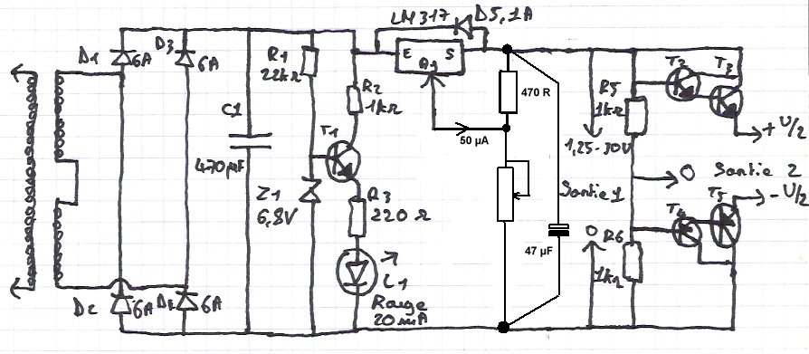

    En fait j'ai rencontré pas mal de problemes et j'ai compris que mon regulateur (LM317T) était mort.
    Je lui avais demandé trop de courrant pour une faible tension. Je l'ai remplacé par le même modele (en attendant d'en racheter un autre) et ca marche bien (même si maintenant je ne lui demande pas plus de 100mA par précotion).
    Donc je vais changer de régulateur et acheter demain un LM317HV, et la je pourrais lui demander 1A.
    Mais c'est vrai que c'est une bonne idée pour les enroulements en // mais je préfere éviter car je ne voudrais pas que l'un debite sur l'autre si les deux tensions aux bornes des enroulements ne sont pas strictement identiques.
    De plus je voudrais en sortie une tension réglable de 0 (en fait c'est 1.25 mais bon ...) à 30 V et si je mets les deux enroulements en //, comme mon transfo est un 2*18V, ca me fera 18 racine de2=25.5V crete ce qui ne sera pas suffisant.

    Ca y est j'ai acheté le LM 317 HV mais c'est un boitier TO 3 et je voudrais savoir ce que vous me conseillez pour fixer le régulateur sur le dissipateur pour dissiper le maximum de chaleur.
    Je pensais a faire deux trous pour les deux pattes et puis deux autres pour les deux trous qu'il y a dans le boitier.
    Je ne sais pas si c'est la solution idéale et je prefere vous demander comment faire avant de griller mon régulateur (c'est pas donné comparé au LM317 ).

    Un dissipateur pour un TO3, ça ressemble à ça:
    Maintenant, sa taille (i.e. sa résistance thermique) doit être déterminée en fonction de la puissance à dissiper et de la température ambiante prévue.

    Dc 50Vcrete - 20 V en sortie le tt multiplié par 1A ca me fait de l'ordre de 30W, je pense que ca ira.
    invite936c567e
    Re : Régulateur de tension et de courrant.
    30W c'est énorme (je pense que ça doit faire un peu moins, quand-même).
    La résistance thermique entre la puce et le boîtier TO3 doit être de l'ordre de 3°C/W, et il faut encore ajouter celle du dissipateur et de la fixation TO3-dissipateur éventuellement. La température de la puce ne doit pas atteindre les 125°C. La température extérieure à prendre en compte étant celle qui régnera à l'intérieur du boîtier du montage (ça risque d'être chaud s'il est mal ventilé), je crains que même avec un gros dissipateur (<1°C/W), cette puissance ne soit fatale au régulateur. Ton alim ne passera pas l'été.
    Je te suggère donc de recalculer plus précisément la puissance dissipée dans les conditions extrêmes (1A-1,25V en sortie), et de voir pour différents dissipateurs si l'évacuation de la la chaleur sera suffisante.
    On doit avoir :
    (Rth dissipateur+Rth fixation+3°C/W) x Pdissipée + T°air maxi < 125°C
    avec une marge de sécurité.
    Dans le cas contraire, il faudra penser à utiliser un ventilateur.

    Y'a pas de pb pour que tu fasses comme sur mon schéma.
    D'ailleurs je te passe un autre en piece jointe, c'est celui que j'ai fait dans la réalité et ca marche bien.
    Alors le transfo c'est un 2*18V/100VA, je l'ai trouvé chez electronique diffusion (que je te conseille c'est vraiment peu cher ... ). Tines c'est celui la:
    http://www.electronique-diffusion.fr...roducts_id=963
    Voila, sinon les diodes ce sont des diodes 6A, tu peux utiliser des 5A si tu consommes en sortie moins d'un ampere, mais je te conseille quand même des 6A.
    R1 et R2 st en //, tu peux mettre une seule résistance de 4.7Kohms en serie avec la led mais moi j'en ai mis deux en // pour des problemes de puissance dissipée dans la résistance.
    D5 est une diode classique moi j'ai pris une 1A.
    Le régulateur est un LM317HV de préférence.
    Bon bah voila moi ca marche toujours bien a part ces petits pb de surchauffe et puis j'ai cramé le potentiometre 10 Kohms alors il ne marche qu'a moitié je vais en racheter un pouvant supporter un peu plus de puissance.

    J'ai rencontré un petit probleme aux courrant élevés:
    J'ai demandé a mon alime un certain courrant (dans les 600-800mA pour environ 15V en sortie) et le potentiometre a cramé. J'ai réassayé --> 3 potars ont cramé. Bon le truc c'est que pour les petits potars d'essais pas de pb (ca fait pas du bien au porte monaie, mais ca reste raisonable), mais il ne me reste qu'un seul potentiometre de tableau (2€60 piece chez le vendeur pres de chez moi). J'utilise des 0.5W ce qui, en fonctionnement normal de l'alime est largement suffisant.
    Donc je me demandai si vous saviez comment expliquer cela et puis si vous me conseillez quelque chose pour éviter que ca se reproduise. En fait, quand j'ai branché mon alime, j'ai réglé celle ci a une certaine tension a vide et puis j'ai branché ma perceuse (c'est elle qui demande environ 600-800mA pour 15V, c'est une petite perceuse pour CI), la tension a chutée de 5V et a commencé a remonter progressivement, j'ai remonté manuellement le potentiometre (pdt que la tension remontait lentement) et la ... cramé (la tension s'est mise au max et puis y'a eut de la fumée ...).
    Moi je pense que le pb vient du fait qu'il fallait que je laisse la tension remonter toute seule et que le fait de remonter manuellement la tension a provoqué une surchauffe dans le regulateur.
    Voila, merci d'avance.
    invite454a6b30
    Il n'y a aucune raison valable pour que ton potar de 10K finisse en fumée, quelque soit la charge et la tension de sortie. Pdissipée = V^2/R donc inférieure pour Vs de 30V, à 30 x 30 / 10.000 = 90 mW.
    Il y a certainement un Pb dans ton montage, ou bien il ne correspond pas exactement au schéma du post #42.

    Je viens de cramer mon 4eme et dernier potentiometre, il doit en effet y avoir un pb.
    J'ai du me tromper en montant le dernier mais je suis sur que pour ceux d'avant le schéma correspondait parce que ca a marché pendant un bout de temps (qq jours) puis quand je lui ai demandé bcp de courrant ca a cramé.
    Il me semble que qd le regulateur est en surchauffe, il bloque sa tension de sortie a une valeur max --> dans ce cas la quand je suis arrivé a qq ohms en tournant le potar, celui ci a pu cramer (quand je tournais le potar il n'y avait pas de variations au niveau de la tension de sortie et puis apres il a cramé quand il arrivait a une certaine valeur).

    J'ai trouvé le pourquoi du comment au niveau des potentiometres ... petit court circuit .
    Mais j'ai un autre pb: quand je branche mon transfo il y a une sorte d'oscillation qui attire et repousse le fil soudé au secondaire sur la bobine du primaire --> ca doit surement etre a cause du champ magnétique créé par le primaire, mais ce qui m'embette le plus c'est que de la fumée sort de je ne sais pas trop ou et ca n'indique rien de bon. Elle semble venir du transfo.
    Je ne comprend pas avt ca ne faisait pas ca.
    Mais mon alime est restée au soleil un bout de tps et le transfo aussi.
    Voila, je ne sais pas trop ou est le pb mais je ne prefere pas bidouiller un truc au niveau du secteur, je viens donc vous demander conseils.
    merci d'avance
