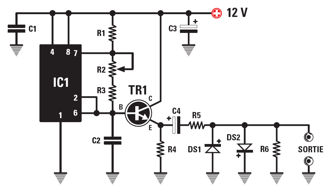

    Est ce que quelqu'un peut me proposer une solution pour convertir une tension continue en une tension alternative.
    Quelqu'un m'a proposé d'utiliser les PWM mais je n'arrive vraiment pas à saisir comment on peut convertir un PWM en une tension alternative!
    Par contre j'ai cherché sur internet et j'ai trouvé que l'onduleur peut faire l'affaire mais d'après ce que j'ai consulté ce sont des signaux carrés et non pas sinusoïdaux.
    Donc est ce que vous pouvez me proposer une solution.
    Merci ^^

    Bjr à toi,
    Il suffit de faire un ...oscillateur sur la fréquence voulue.
    Une tension ALTERNATIVE , ce n'est pas forcément...sinusoidal !
    Donc tu recherches une tension aleternative ET sinusoidale= oscillateur sinusoidal.
    Reste un point NON pécisé.....quelle valeur de tension recherches tu ??
    http://1.bp.blogspot.com/-6uylIV4coP...s1600/fig1.jpg
    On ne sait rien non plus, sur la puissnce désirée
    Bonne nuit

    Salut et Merci Pour votre réponse rapide ^^
    En fait la tension dont j'en ai besoin est de l'ordre de 1 V max mais par contre je voudrais que le courant qui va avec soit de l'ordre de 1.5 A...
    J'ai consulté l'image que vous avez posté et j'ai constaté qu'il y ' a un circuit intégré . c'est quoi exactement ce circuit et il permet de faire exactement

    Remoi,
    Encore faudrait il INDIQUER la fréquence désirée ( non dit).
    Le circuit est un NE555, mais il ne délivrera pas 1.5 A et ne fonctionnera pas sous 1 volt.
    POur obtenir ce que tu veux faut déjà connaitre quelle tension continu tu disposes ?
    Tu pourrrais trés bien utilliser entre 9 et 12v.....faire osciller le montage et mettre en sortie
    un transformateur ABAISSEUR (12v---->1v ). Là tu auras qq chance d'obtenir ton 1.5 A...sous 1v...sinusoidal
    SI la fréquence est compatible avec un transformateur "standard" .
