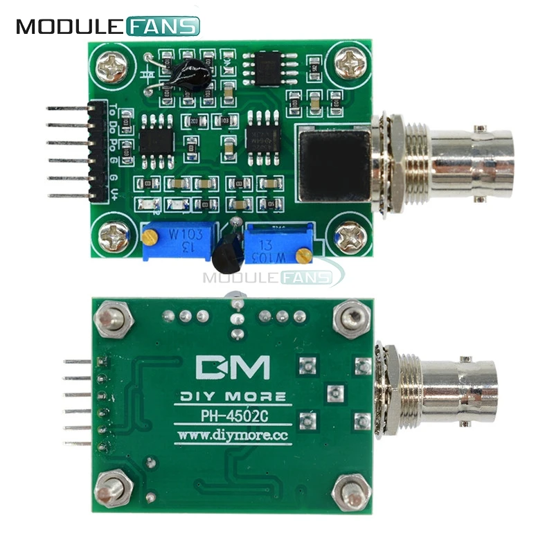

    je test actuellement un montage pour optenir la valeur PH.
    Je suis partie sur un module ph 4502c
    schema du module
    après différent test je constate des variation entre les mesure de + ou - 0.2 PH
    J'ai donc tester la carte elle même puis la sonde.
    La sonde reçoit du 3.7V via le module.
    J'ai donc brancher directement la sonde ph sur le 3.3v de l'arduino et le retour sur pin analogique.
    Le resultat est exactement le même avec les même variation de + ou - 0.2 PH
    Quel est l'utilité du module ( hormis sonde de température et convertisseur 5v>3.7v et potentiomètre d'ajustement ph) ?
    Le montage directement avec la sonde est t'il possible a long terme ?

    Le montage c'est juste un ampli, à mon avis le problème vient de la sonde ou de son utilisation. Les sondes pH que j'ai utilisé en manip consistaient d'une part d'une électrode (en verre), et d'autre part un capteur ISFET. J'ai le souvenir que certaines électrodes en verre (normalement remplies d'un liquide) plus vieilles qui avaient perdu du liquide, voire vides, ne garantissaient plus une mesure précise du pH. Comme on ne sait pas quel type de sonde est utilisée, difficile d'en dire plus.

    bonsoir naru2to,
    Effectivement la sonde est remplie de liquide.
    J'utilise la sonde qui était fournis avec le module, donc, une bas de gamme de ce genre
    Concernant le module, il ferait ampli, je ne trouverais pas quasi le même resultat en branchant directement la sonde a l'arduino ?
    Ce montage en direct peut il poser problème ?

    Il n'y a pas de datasheet explicite, mais la modeste description fait référence à l'erreur "Alkali Error" avec une valeur de +/-0.2, je pense que ça peut venir de là.
    Concernant le module, d'après le schéma :
    - V(PH-) : référence de tension égale à V(zener)/2
    - V(p_AOUT) = V(PH+) x 2
    - TCOM1 : température
    - TCOM2 : je ne sais pas quel est le composant K2

    a oui +/-0.2 ... si c'est normal, c'est beaucoup quand même :/
    Il faudrait donc que j'ecrit un code faisant la moyenne rotative des mesures.
    Donc le schema confirme que le module ne fait que amplifier le signal de la sonde.
    La moyenne rotative permettras également de stabiliser les resultat sans avoir se module amplis (15€ de moins pour le montage qui pourront être utiliser dans une sonde plus précise)
    Merci Naru2to
