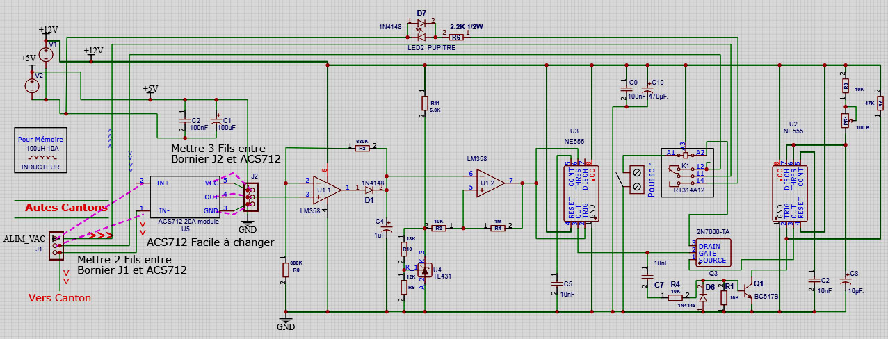

    Je pense etre ok sur ce schéma retranscrit ?
    Nom : Coupe Court-Circuit VER 2.0 Lushur 04_2026.jpg
Affichages : 74
Taille : 225,7 Ko
  2. #512
    lutshur
    Re : Alimentation électrique pour locomotive Märklin
    C'est OK.
    -- M'énerve, j'avais 9 caractères, et il en faut 10 mini --

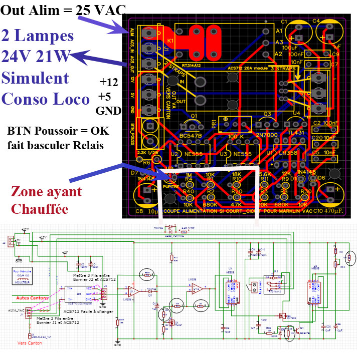

    J'ai pu reprendre la réalisation du Coupe Circuit (CC) avec le PCB réalisé sur le schéma du #511 ci dessus et donc les modifs de gestion du relais.
    Le PCB ne fonctionne pas.
    Beaucoup de résistances chauffent très très vite, dès la mise sous tension, mais je ne sais pas dire exactement lesquelles.
    La création d'un court circuit ne fait pas basculer la sécurité relais
    La gestion du relais avec le BTN poussoir et le 2n7000 est ok.
    Le montage test :
    Alim sortie transfo 220V/25Vac branchée directement sur IN du CC
    2 ampoules 24V 21 W en // pour simuler une consommation locomotive branchée sur OUT du ACS712 et GND
    GND sont regroupés entre 12Vcc ,5Vcc et 25Vac
    Schéma joint avec schéma et PCB et les éléments du montage
    Nom : Coupe Court-Circuit VER 2.0 Resultats 5 mai.jpg
Affichages : 64
Taille : 264,7 Ko
  4. #514
    lutshur
    2 ampoules 21W/24V demandent théoriquement 2*0,875A, soit 1,75A. Admettons 2A, donc 2,8A crête. Ca ne suffit pas pour que la sortie 7 du LM358 bascule. Il n'y a pas détection de surcharge.
    Ce qui me chagrine, c'est que des résistances de 10k ou plus arrivent à chauffer.
    On pourrait supposer une oscillation bien que cela me semble improbable.
    La zone qui a chauffé est à vérifier à l'oscilloscope. Ou bien enlever le 2N7000 pour voir si ça chauffe de nouveau
  5. #515
    10K sous 25VAC cela fait moins de 100mW donc la vérité est ailleurs!
  6. #516
    lutshur
    Même pas 25Vac mais 12Vdc.
    Je n'osais pas suggérer une erreur dans la valeur des résistances.
  7. #517
    Clemenc
    Est ce que je n'ai pas fait d'erreur en recopiant le schema original proposé.
    La recopie est en #511.
    Comme je ne maîtrise pas l'électronique une erreur de copie est vite arrivée !!
    Est ce que certaines resistances doivent >1/4W?
    REMARQUES :
    Même sans les ampoules, les resistances chauffent
    Un CC ne fait pas basculer le relais
    Merci de relire le schéma #511 qui a servi au PCB

  9. #519
    certaines série de résistances(1% sur fond bleu) ont un marron rougeâtre (1k) et un rouge maronnasse(10k) pour l'anneau de puissance, là l'erreur est vite arrivée,du vécu!

  13. #523
    Clemenc
    Apres avoir mis 2R de 10K et 1R de 680K sur "pilotis", pour mieux les toucher ainsi que les autres, je ne constate pas de résistances chauffant particulièrement.
    C'est tout le PCB qui chauffe ! au point de me bruler au bout de 20 secondes (peut etre) plus du coté ??? du bc547 et des arrivées et sorties
    Dois-je renforcer des connexions ?
    Actuellement, toutes les pistes sont en 0.7 mm avec Clearance mini=0.152mm, Via diametre= 0.61mm et Via Drill diametre = 0.305mm
    Seules les IN et OUT du relais sont en 4.5mm avec Clearance=0.3, Via=1mm et Drill=0.5mm
    Les 2 straps IN et OUT du ACS72 sont en multi-brins costauds
    Les 3 Straps du acs72 sont sur une prise Dupond.
    L'ACS72 et un modèle 20A
    Idem, le relais ne bascule pas sur un CC provoqué entre OUT ACS72 et GND
    Que puis-je tenter ?
    Dernière modification par Clemenc ; 07/05/2026 à 11h18.

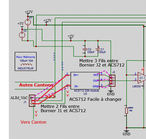

  14. #524
    Clemenc
    J'ai trouvé l'erreur. Plus rien ne chauffe : Fils inversés sur l'ACS72
    Mais le Relais ne bascule pas sur un CC provoqué.
    Que puis-je mesurer avant de peut etre changer qq pièces

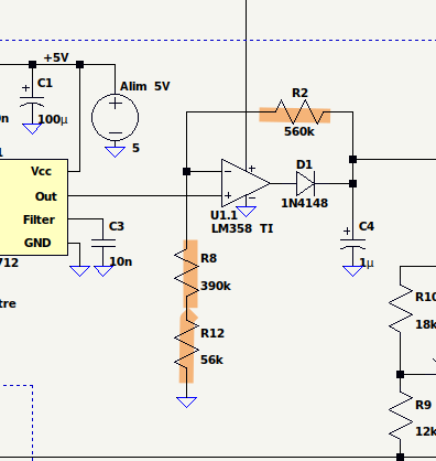

  15. #525
    lutshur
    OK pour l'erreur.
    Il n'a pas la même sensibilité (100mV/A) que le modèle 5A (185mV/A).
    Du coup, il faut augmenter le gain de U1.1.
    Comme ceci
    Nom : Capture d’écran_2026-05-07_15-06-00.png
Affichages : 41
Taille : 18,7 Ko
    Dernière modification par lutshur ; 07/05/2026 à 14h10.
