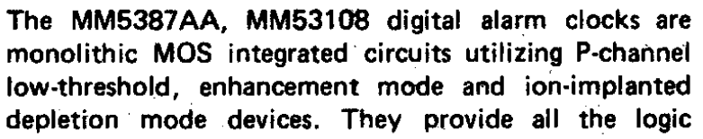

    J'essaye de restaurer une lampe Timco EX60 des années 70-80.
    L'horloge est pilotée par un MM5387AA.
    En vérifiant la tension d'alimentation je me rends compte que les polarités sont inversées par rapport au Datasheet.
    Ce dernier indique VSS sur la broche 28 alors que mon circuit délivre une tension de 6 volts sur cette broche et le PCB indique bien une tension positive sur la piste.
    Peut-être que quelqu'un d'entre vous aura une explication.

    Vss est le "ground" qui est positif par rapport à Vdd, on le voit sur la note d'application de la datasheet, le redressement est négatif par rapport au point milieu du transfo, le négatif du condo de filtrage 220µF est relié à Vdd

    Il n'y a pas à chercher bien loin
    Nom : Capture d’écran_2026-05-09_10-08-20.png
Affichages : 71
Taille : 45,3 Ko
    Tout ce qui est dans le datasheet est de la même eau.

    Bonjour et merci pour vos réponses.
    comme vous aves pu vous en rendre compte je suis un amateur en matière d'électronique.
    Pour moi, jusqu'à maintenant VSS ou Ground correspondait à la Masse ou 0 volt.
