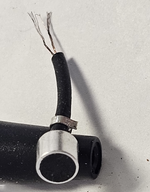

    salut a tous
    depuis mon montage de cet autoradio "chinois" , je galère avec ce micro (pour téléphone)
    j'arrête pas de le déplacer ,jusqu’à ce qu'il a cassé ! (arrachement de fil)
    j'a commandé un micro (2fils) pour autoradio , autre chose que celui que j'ai.
    celui que j'ai est connecté a l'autoradio en usb , celui que j'ai acheté a une prise mâle jack 3.5 .
    je pensais couper la prise jack et souder les fils qui sorte de l'autoradio , c'est bon ? une autre idée ?
    en photo le micro et l'autre c'est les fils qui vienne de l'autoradio

    salut, sans doute, fait un essai juste en enroulant les fils ensembles avant de les souder
    Re : changement de micro autoradio

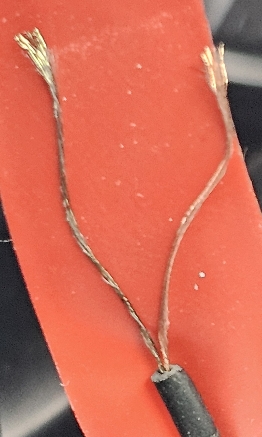

    Dis de cette façon, le néophite enroule l'ensemble des deux fils !! ( un court jus).
    Il est fort possible que chaque brin de chaque " cable" soit.....émaillé( = soudure plus que difficile= faut d'abord "enlevé l'émail)
    Par contre une entrée mirco sur un auto radio, c'est VRAIMENT pas courant.
    De plus risque de larsen à l'utilisation . ( cela servirait -il de "public adress" ) ?
    On peut voir l'entrée micro sur ce récepteur ?

    le micro d'origine était en usb-C ? (vu le nombre visible de fils)
    Il me semble impossible de le remplacer par celui que tu as acheté. Il vaudrait mieux savoir si l'autoradio a une prise jack micro quelque part (à l'arrière?)

    non rien a l'arrière et je ne vais surement pas tenter de "sortir" le "bébé" un paquets de nouilles incroyable
    derrière , je ne vais pas risqué de planter un truc maintenant que tout est ok depuis des mois, sauf ce micro !
    oui , j'y est pensé souder ces fils au câble va être "galère" il n y'a certes que 2 fils , mais un truc les isole ?
    m'en suis aperçu au multimètre en passant la flamme sur le fil rapidement le fil devient conducteur
    ça va être "chaud" pour souder ça !

    pas chaud, impossible, tu ne peux pas mettre des signaux jack sur de l'usb-c

    Ben oui, faut bruler l AVANT (soudure) le vernis isolant Bonne journée

    Ou tu achètes un autre micro usb (quel type d'usb d'ailleurs ?), ou tu ajoutes un "convertisseur" jack vers usb assez petit pour la place (voir les accessoires smartphone sans prise jack...
