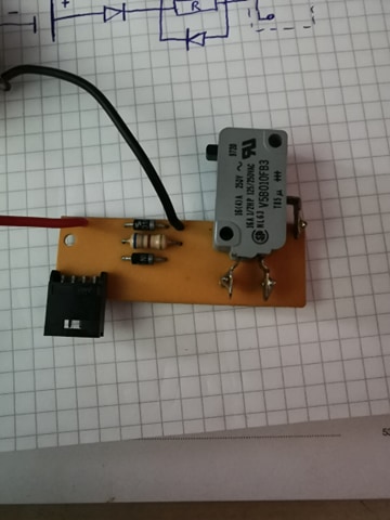

    Bonjour j'ai récupéré des moteurs de distributeur automatique, cependant je ne comprend pas le fonctionnement du capteur de fin de courses. Ce dernier est censé permettre, de savoir quand le ressort à effectué un tour, mais je ne vois pas comment il peut fonctionner. Voici le schéma Electrique que j'ai relevé.

    Bjr à toi,
    Tel que tu as DESSINE ton capteur de fin de course....il ne sert...à RIEN !
    Quelle que soit la position ( dessin ) le circuit va TOUJOURS...à la masse !!
    Ton dessin est probablement....FAUX.

    Hello
    Tel qu'il est représenté
    Ton capteur est actif dans les deux positions
    Schéma à revoir

    Je viens de vérifier une nouvelle fois mais il semble que mon schéma soit correct
    je ne comprend vraiment pas l’utilité de ce dernnier

    Nous non plus

    Bsr à toi, Et qui c'est y qu'à dessiné le circuit imprimé ??
    (deux contacts RELIES.....ensemble ) !

    hello
    je pense que le système utilise la micro-coupure lors de l'inversion du contact, pour faire "tomber" le maintien du relais qui active le moteur

    En agrandissant et en éclaircissant les photos, le verdict est sans appel

    J'osais pas....
    Mais pourquoi pas
    Comme quoi les pires limites sont celle qu'on s'impose

    J'avoue que ça m'a aussi effleuré l'esprit mais c'est vraiment capillotracté.
    Malgré tout, c'est la seule explication plausible.
