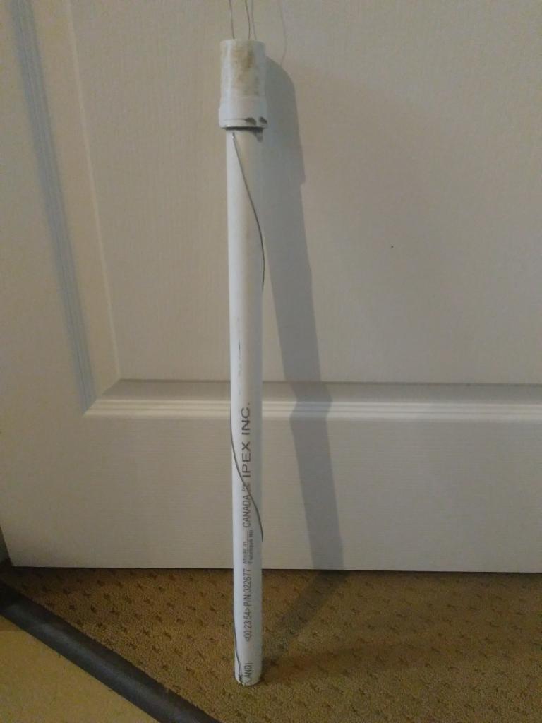

    Ce post est pour faire suite à une discussion que j'ai démarré en 2017. Après de nombreuses suggestions, j'ai retenu celle de Mag1, soit 3 sondes capacitives utilisant les MP Picaxe. Je résume rapidement le projet :
    Il y a 3 réservoirs d'eau de forme cubique et de volume identique. Je voulais un affichage LCD me donnant le volume d'eau dans chaque réservoir et la sommes totales. Le LCD affiche en %, Litres et Gallons Impériaux.
    Les sondes qui m'ont donné le meilleur résultat sont fait en plastique PVC avec un fil émaillé et un fil d'inox pour le gnd. (voir les photos plus bas).
    Les programmes sont de Mag1.

    Des photos de sondes sont floues. Où est le fil émaillé, au bout ?
    MM
    Dernière modification par mag1 ; 14/11/2020 à 18h52.
    Yex2
    Re : Jauge capacitive
    Oui je sais ma caméra n'est pas des plus parfaites...
    Oui il s'agit bien d'un fil émaillé à droite et d'un fil d'inox à gauche pour la mise à la terre....
    Le fil émaillé est peu mouillable, mais pour un bon drainage, il est préférable de l'écarter du tube, en le centrant sur la barre de retour, une encoche au centre,par ex, pour éviter qu'il glisse.
    Au sujet du défaut apparaissant à partir de 90% évoqué en MP, il est important de vérifier quelque chose:
    Les picaxes ne sont pas rigoureusement identiques, il y a deux potars pour annuler la dispersion des sondes branchées en 2 et 3.
    Mais pour chaque sonde, il faut vérifier qu'il n'y a pas de dépassement de capacité, ce qui entraine défaut.
    Pour le vérifier, il faut passer par le mode calibration, on peut lire la valeur brute retournée par la commande.Elle varie de 0 (jamais lu car il y a toujours une capacité parasite résiduelle), à 65535. Si pendant l'immersion, cette valeur max est dépassée, la valeur passe à 0 d'où détection de défaut.
    Si c'est le cas, il faut choisir un octet de configuration diminuant la sensibilité.
    A vérifier avant de faire une nouvelle sonde.
    MM
    Oui tout à fait. Les première sondes étaient construites comme tu proposes. J'avais placé le fil émaillé dans le centre et le fil de mise à la terre à l'extérieur du tube. Ça fonctionnait super bien jusqu'à ce que l'endroit où je faisais pénétrer le fil de gnd dans le tube. À cette endroit précis, la sensibilité de la sonde explosait...
    J'ai donc refais les sondes en plaçant les deux fils à l'intérieur. Mais comme le fil d'inox n'est pas tout à fait droit, il a fallu que je les écarte un peu...
    J'ai trouvé le problème de la troisième sonde. Elle était un peu plus sensible que les deux premières. J'ai donc réduit la sensibilité global en utilisant cette commande: "touch16 [%01010001],sonde,w13 ". Maintenant les trois sondes fonctionnent très bien...
    PS: le fil ne peut pas glissé. Le tout est saturer d'Epoxy. C'était nécessaire pour imperméabiliser le bout de bois également.
    C'est exactement ce qui se passait et j'ai corrigé en conséquence. Maintenant la plage lu se trouve entre ± 15 à ± 500 (bien en bas du 655 qui fait tout planter) mais suffisamment large pour me donner une grande précision.
    Oui effectivement hier matin je me suis levé en me disant exactement la même chose. J'ai vérifié ça avant de me lancer dans la conception d'une nouvelle sonde, qui soit dit en passant est passablement chiant à faire. J'ai plusieurs niveau de protection contre l'eau et l'humidité. Nécessaire vu qu'elle devra résister aux assaut de la mer tout en restant étanche...
    Il reste seulement à corriger le problème principale.
    Petite note : la fonction d'alarme est ok lorsqu'on calibre. Je la garderais. Ce n'est qu'une fois que le programme est en route qu'il faut modifier sont comportement...
    La première sonde avec le fil inox à l'extérieur qui retourne à l'intérieur à la tête de la sonde. C'est là que l'hypersensibilité apparaissait.

    Yex2
    Oui, la calibration ne se fait que sur la sonde n°1.
    Mais, il faut passer les trois sondes en position 1. Ce qui permet de las classer en ft de la sensibilité.
    Ensuite, il faut placer la sonde de sensibilité médiane en pos1. Les sondes 2 et 3 sont ensuite à aligner (même niveau même valeur). il y en aura une en compensation + et l'autre en compensation -. C'est mieux que de compenser du même côté.
    Ok d'accord je comprends ton approche. Je vais vérifier la sensibilité de chacune et j'utiliserai la médiane comme la nu. 1
    Première erreur corrigée : décalage des lignes "erreur" vers le haut:
    Oui je l'avais déjà fait. C'était facile...
    Yex2
    J'ai vérifier la sensibilité de chaque sonde en faisant ce que tu proposais. Les deux premières sont presque identiques.
    Sonde 1 : ± 20 à 479
    Sonde 2 : ± 20 à 474
    Sonde 3 : ± 20 à ± 540
    Une piste comme ça : est-ce qu'il est possible que le bug rapporté plus haut serait justement causé par la différence entre les sondes ?
    mag1
    Citation Envoyé par Yex2 Voir le message
    Oui , c'est ce qui explique le dépassement de capacité et le message . Le changement d'octet de config à corrigé le dépassement
    Si tu as des 08M2 en rab, tu peux en essayer un autre pour voir.
    Sinon, si la compensation par le potar doit corriger cela, à vérifier.
    Si pas d'autres solution, mettre un condo en série (entre le fil émaillé et la broche, valeur ?) As tu une capacité de l'ordre de 1nF ou 4,7nF?
    MM
    Dernière modification par mag1 ; 15/11/2020 à 20h03.
    Yex2
    Oui tout fonctionne bien maintenant que j'ai changé la config du 08M2. Mais est-ce qui explique l'affichage bizarre lorsque les sondes 1 ou 2 sont débranchées ?
    Oui j'ai un gros arsenal de composantes variées...
    mag1
    Hello,
    La modif considère un problème sur une sonde, pas prévu pour deux, mais on peut y penser.
    Affichage bizarre ? c'est à dire ? photo.
    Le potar compense entre +/- 25%, il devrait suffire sans autre modif.
    Que donne le nouveau programme? Devrait indiquer le défaut sur une sonde, puis affichage normal si le défaut est corrigé.
    As tu un 08M2 en réserve ?
    En résumé, ça fonctionne ou pas ?
    MM
    Yex2
    Hello,
    MM
    Tu n'as pas regardé la vidéo ?
    http://www.voile.org/VID_20201115_103415764.mp4

    MM
    Yex2
    Super, ça fonctionne bien.

    Une question: Si le tube est étanche, l'eau comprime l'air qui est dedans. Il y a une évacuation possible ou pas?
    MM
    Yex2
    Oui, mais le module a un émetteur et un récepteur. Ici, les quatre broches semblent être : +, trig, echo, - . Faudrait une doc plus précise pour savoir si ces modules sont identiques, ou compatibles
    MM
    C'était la sonde que tu m'avais suggéré d'acheter. La doc qui vient avec la sonde est écrite en Chinglais. Difficile à comprendre. Mais en gros je crois qu'il faut mesurer le temps d'aller retour du signal...
    J'avais zappé #13...
    MM
    Oui il y a un trou à la tête des sondes qui n'est pas visible sur les photos...
