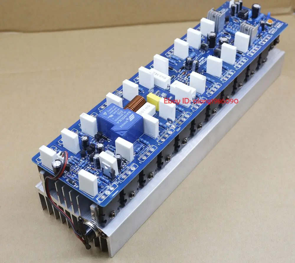

    pour mon ampli que j'ai monté le plus gros du travail était déjà fais car comme j'ai dis c'est des cartes toute faite.
    j'ai mis un pré ampli comme sa https://ae01.alicdn.com/kf/HTB1QhHoa...pq6A0SXXaO.jpg ( pré ampli bas de gamme c'étais pour faire mon teste )
    un ampli comme sa https://ae01.alicdn.com/kf/HTB1AD_rn...hq6A2CXXaQ.jpg
    et comme j'ai du plus haut un transfo de micro onde pour le moment le temps de trouver mieux
    et comme module d'amplification plus sérieuse j'ai pensé à des cartes comme sa https://ae01.alicdn.com/kf/HTB19_gOM...=889&hash=1889

    je suis peut être un peu naïf pour monté un ampli comme sa c'est pour sa que je vous demande votre avis pour me rendre compte d'une éventuelle bêtise ou d'un projet qui tient pas la route

    oui , ça devrais faire un peu de bruit
    avec +/- 100V d'alim tu est déjà a 600W (RMS) sur 8 ohms ...(sans bridge)
    C'est une amplification classe AB ?
    Dernière modification par DAT44 ; 19/02/2021 à 21h46.

    le dissipateur thermique est très petit, il faudra une très bonne ventilation pour le refroidir ...
    Si tu veux plus que 600W, il faudra faire un bridge avec deux amplis pas voie ...

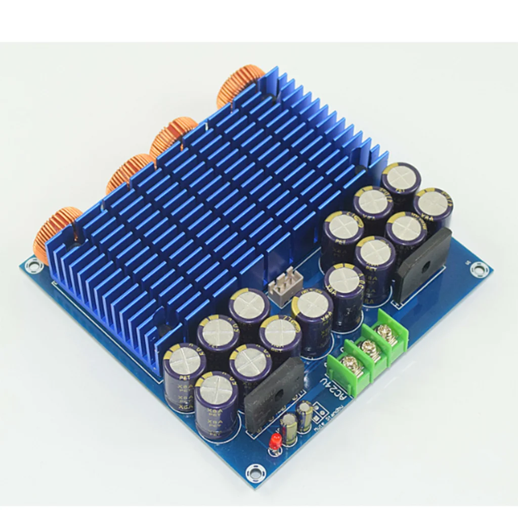

    si tu utilise un transfo pour l'alim, il faudra prévoir un filtrage costaud genre :
    https://www.ebay.fr/itm/Assembled-6-...item1c4d969c7c
