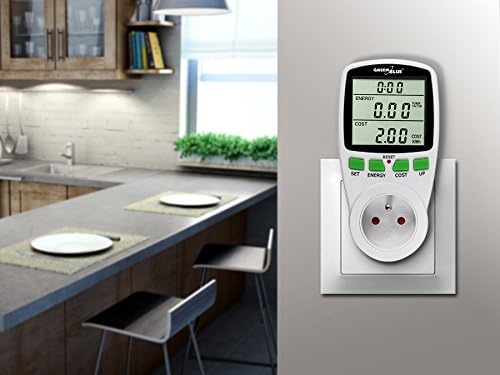

    Il faut mesurer la consommation sur la sortie 5V de ton alimentation. C'est du 5V continu. Il faudrait trouver une pince ampèremétrique (on trouve des multimètres qui ont cette fonction et pas très cher sur Am...). Il ne faut pas chercher à faire une mesure intrusive en insérant un ampèremètre (un ampèremétre pour du 60A, c'est déjà balaise) ou un shunt.
    penthode
    Re : Consommation alimentation à découpage
    je pense plutôt à un mesureur au primaire pour évaluer la conso intrinsèque de l'alim
    résultats à prendre avec des pincettes
    https://www.amazon.fr/Zaeel-consomma...NsaWNrPXRydWU=
    zedrummer
    Donc ça répond plus ou moins à ma question initiale: la consommation en sortie de l'alim est la même que celle de l'alimentation en entrée, celle-ci ne prend que ce dont elle a à fournir ou à peine plus.

    Pour une alimentation à convertisseur, il y a le rendement qui est le rapport entre puissance d'entrée et puissance de sortie. Généralement, moins on consomme, moins le rendement est bon. Pour une alimentation de 60A, ça devrait assez vite chuter à 60% si on ne tire pas suffisamment.
    nornand
    bjr: il existe des prises qui mesure les consommations sur secteur celà sera plus sur
    Qristoff
    Animateur Électronique
    Citation Envoyé par nornand Voir le message
    la précision de mesure de ce genre d'appareil est généralement assez pourrie surtout pour les faibles valeurs.
