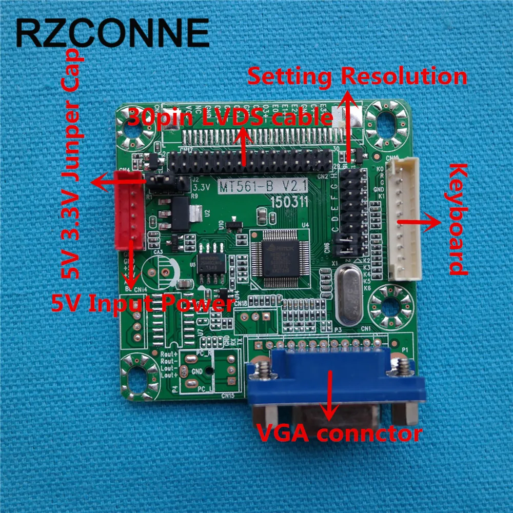

    en ce moment, je travail sur un projet dans le quel j'ai besoin d'utiliser une dalle LCD.
    J'ai déjà travaillé avec des cartes de contrôle LDVS et jusqu’à présent, je n'ai eu aucun soucis.
    Je travaille en generale avec des cartes chinoise (MT561-B V2.1) qui ont la particularité de s'adapter a beaucoup de dalles différentes et de pouvoir changer de résolution par le biais de jumpers.
    ici la doc de la carte pour la config des résolutions : https://content.instructables.com/OR...JIJRQOKA2D.pdf
    image de la carte : https://ae01.alicdn.com/kf/HTB113sHd...yq6xfnVXav.jpg
    Le soucis que je rencontre, c'est que sur plusieurs dalles que j'ai essayé, a l’allumage de la carte, le LCD deviens tout noir (tous les pixels se foncent), et puis plus rien.
    la carte est bien active, je peut allumer / éteindre l’écran (Quand je l’éteint, les pixels repassent a un état "transparent").
    si je presse le bouton menu, l’écran reste noir, mai la carte reste allumé quand il n'y a pas de VGA connecté (signe que le menu est normalement affiché sur la dalle).
    en bref, quoi que je fasse, la dalle reste noir...
    je me suis dit que cela devais venir de la carte et comme j'en avais une autre en stock (déjà monté sur une autre dalle,pour un autre projet, donc fonctionnel) j'ai décidé de la démonté et de la connecter a la dalle qui reste noir.
    là, je me suis dit que cela venais surement de la dalle. j'ai alors décider de tester sur une troisième dalle, mais le résultat est le même.
    la seule piste que je n'ai pas exploré, c'est le remplacement des câble de connexion. sur les deux dalles qui restent noir, j'ai soudé directement les fils sur le circuit du lcd (avec du fil en nappe).
    vu que le LDVS fonctionne a ce que j'ai compris avec des signaux différentielles, peut être que les pairs doivent être torsadé et d’impédance contrôlé ?

    Re : Probléme avec controlleur LVDS
    aie aie aie !
    Les liaisons LVDS sont forcement torsadées, impedance 100 ohm en terminaison ,de même longueur entre paires car il n'y a pas ou peu de marge pour effectuer un rephasage (deskew).
    Il arrive que quelquefois cela tombe en marche avec un câblage en volant sur 2 ou 3cm mais il ne faut pas rêver!
    Le LVDS ne doit pas etre utiisé pour des liaisons depassant qqs decimetres. Pour tirer plus loin TMDS!

    Ta carte ne semble pouvoir générer au max que 2 liaisons LVDS il serait donc souhaitable que celles ci comprennent celle portant les informations de synchronisation des panneaux et que cela soit branché correctement!
    Il est très difficile de mesurer ces signaux car il faut un oscillo de course disposant d'une vraie entrée différentielle à très large bande et capable d'afficher un diagramme de l'oeuil!

    j'ai vu dans la doc de la dalle que je souhaite utiliser qu'elle a besoin de 6 bits 1 channel. pour cette resolution (1280x800), ma carte LVDS fournis 6 bits 2 channels.
    je ne comprend pas bien cette histoire de channels. qu'est ce qui est deffinit comme channel ? sur ma carte j'ai plusieurs sorties (00 +/-, 01 +/-, 02 +/-, 03 +/- et E0 +/-, E1 +/-, E2 +/-, E3 +/-).
    un channel est il definis par un groupe de pairs différentiel exemple: channel 1 = (00,01,02,03) channel 2 = (E0,E1,E2,E3) ?
    en ce qui concerne la connexion, je ne pense pas m’être trompé. je me suis basé sur la connexion que j'avais effectué sur un de mes anciens projets, c'est a dire :
    RXIN0P > 00 +

    comment fais tu pour connecter DEUX sorties sur TROIS entrées(j'exclue l'horloge)?
    Une liaison LVDS véhicule les composantes RGB ET les signaux de synchro : HS,VS,DE
    Apparemment pour le Chimei et le premier Samsung c'est le même schéma classique de multiplexage.
    MAIS les écrans LCD sont des bêtes capricieuses et si les timings ne sont pas respectés pour HS,VS,DE alors il n'affichent strictement rien donc vérifier tes timings.

    non c'est impossible comme çà ce qu'il faut faire c'est regarder les valeurs de programmation de ces paramètres (HS,VS,DE) au niveau de ta carte émettrice et les comparer à ceux attendus par l’écran.S'ils sont differents alors on modifie le paramétrage de la carte de stimulation, c'est du soft !!!
    Bien sur je présume que tout ceci est programmable sur ta carte chinoise.
    quand j'ecris 2 sortie sur 3 entrée cela fait référence au paires LVDS disponibles: ta carte en fourni au plus 2 et tes écrans en attendent 3!

    Ces écrans demandent 3 liaisons LVDS pour faire une image en couleurs complètes cf table 4.2 du chimei et 4.4.2, pour faire fonctionner l’écran en mode dégradé il faut au minimum la liaison #2 mais l'image sera bleue et noire.
    En 6bits les 3 LVDS vehiculent 21 bits d'informations (18RGB+HS+VS+DE) par coup d'horloge le récepteur démodule en échantillonnant à 7xCLK chacune des paires
    Donc tout vérifier!
