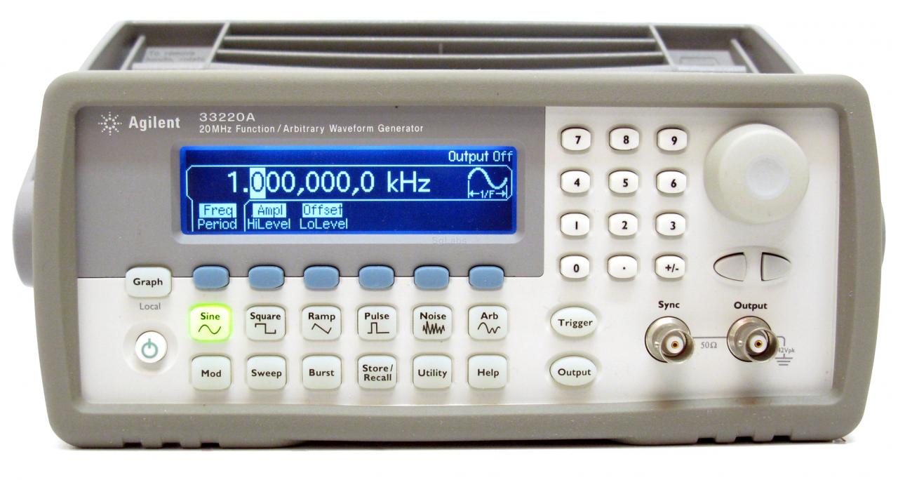

    C'est un peu bizzard de la part de Keysight d'avoir une sortie qui depand de la charge...
    Dans le lien que tu donne il semblerait que les modèles suivant ont règle ce problème 33220A :
    Nom : SgLabs_Agilent_33220A_1.jpg
Affichages : 262
Taille : 92,0 Ko
    Vu que ce modèle qui a le problème règle n'a pas l'air tout jeune je pense que ton matos doit avoir déjà quelques années!

    bonsoir,
    la photo indique 50 ohms!
    en aucun cas l’impédance de charge ne peut être négligée sauf si le générateur avait une impedance de source strictement nulle à toutes les fréquences.
