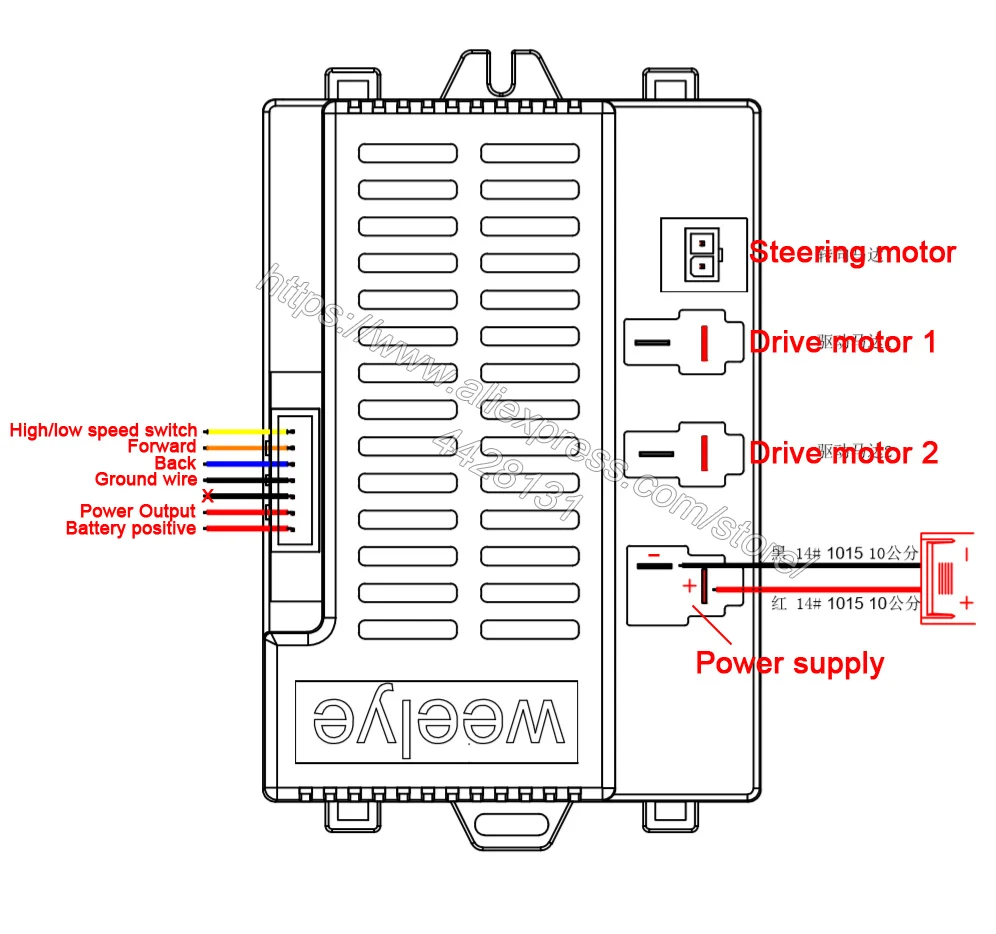

    je recherche le câblage de toutes les sorties et entrée de la carte électronique de ca carte JR1922RXS avec 7 pins pour une voiture électrique.
    Après plusieurs recherche sur le net je n'en ai pas trouvé merci de me venir en aide.

    je te remercie pour ton schémas mais j'aimerai savoir si tu sais ou se branche la pédale et l'ordre de marche?
