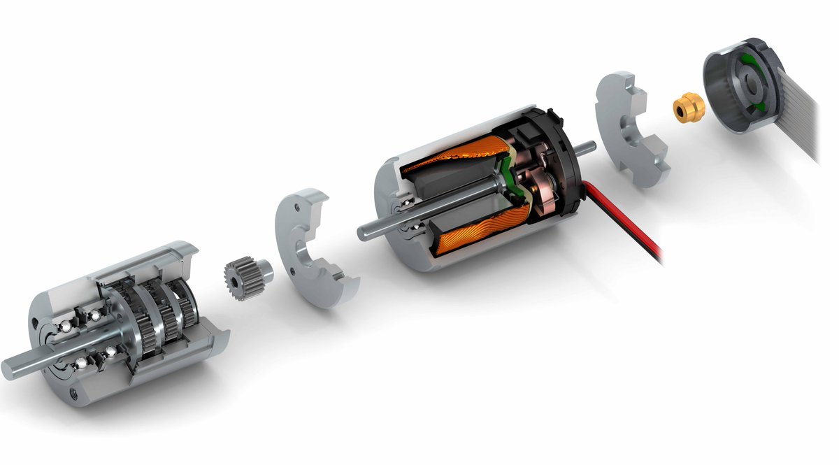

    Je vais poser la question mais j'ai bien peur de la réponse, est il possible de coder un diviseur logique (bascule D) dans un microcontrôleur?
    Mon problème est assez rigolo : je dois asservir en position 24 moteurs avec encodeur (Faits sur demande chez Maxon). Basé sur le cahier des charges initial, j'ai fait un PCB avec un dsPIC33EP512MU814, sur le papier tout fonctionne.
    Mais! Le service achat s'est trompé dans la commande, et au lieu d'avoir des encodeurs 100 CPR, les encodeurs font 1000 CPR... donc autant dire que le MCU loupe un paquet d'impulsions, qu'il n'a pas beaucoup de temps de faire autre chose en dehors du vecteur d'interruption, et qu'il y a quelques switch de fin de course qui y ont laissé leur vie
    Avant de devoir re-router un PCB avec une chiée de diviseurs hardware, voire passer sur un FPGA, je préfère demander si c'est possible de faire une division de fréquence "sans déranger" le MCU...

    C'est notre service achat qui s'est planté ^^ on a déjà contacté Maxon, ils ne peuvent rien faire car c'est fait sur commande, le capteur est une puce effet hall iC-Haus programmable moulée dans un capuchon en plastique, et les pins de programmation ne sont pas accessibles sur le micro PCB, ça ressemble à ça : https://pbs.twimg.com/media/CCEmk55UsAARmYh.jpg , la bague en alu est juste collée à la cyano sur le moteur, ça s'enlève facilement, mais sans possibilité de reconfigurer le capteur, ça sert à rien... La nappe HE-10 ne communique que les signaux A et B, et les alim du capteur

    Bonjour!
    Du point de vue asservissement, quelques commentaires:
    - ABZ pour faire un asservissement en position requiert le passage à un point zéro.
    Il vaudrait mieux un encodeur absolu. Cet encodeur, vous pouvez le faire vous même
    avec des composants modernes, avec une résolution dans les 2^17 ~ 2^18 par tour si c'est
    magnétique, ou dans les 2^20 ~ 21 si c'est optique. NB: je dis ça au pif en supposant
    un petit diamètre, disons 25 ~ 30mm. Ça peut évidemment varier suivant le diamètre.
    - Un encodeur absolu n'a pas besoin de point 0, donc pas besoin de l'initialiser.
    Donc moins de switches de fin de course qui y laissent leur vie.
    Du point de vue méthode.
    - Vous cherchez à asservir l'axe de sortie, mais vous mesurez la position du moteur.
    entre les 2, il y a un train épicycloïdal qui a du jeu. Donc depuis le moteur, vous
    ne pouvez pas connaître une position précise de l'axe de sortie.
    - En plus, ce jeu dépend de la température, de l'usure, etc...
    NB: Maxon a peut-être une méthode de compensation de jeu, je ne sais pas, mais quoi
    qu'il en soit, il vaut toujours mieux mesurer directement ce qui vous intéresse,
    c'est à dire l'axe de sortie du réducteur.
    - Pour initialiser la position, vous aurez besoin en plus d'un point zero externe
    en sortie de réducteur. Il n'y a apparemment rien en sortie de réducteur ou en
    tout cas la vue éclatée ne le montre pas.

    Alors pour clarifier tout ça :
    Les moteurs servent à mettre un mouvement un petit élément en silicone pour reproduire le plus fidèlement possible un organe humain. Contrairement à l'exemple en image, les moteurs n'ont pas l'étage réducteur. On se sert de l'axe pour actionner une vis sans fin, transformant donc la rotation en mouvement linéaire. L'encombrement étant un problème, on actionne des pistons (seringues de 5 ou 10 ml selon l'amplitude voulue) et la "transmission de mouvement" se fait par des tubulures et un liquide visqueux. On peut ainsi déporter les moteurs sous forme de 3 étages de 8 moteurs.
    L'élément en silicone est formé de plusieurs vessies que l'on "remplit" ou "vide" pour créer 2 séquences de mouvement. La durée de séquence complète est de 5 secondes pour la première, 8 secondes pour l'autre.
    Chaque piston a 2 switchs, un pour trouver l'origine, l'autre pour trouver la fin de course. Normalement on ne les touche pas pendant la séquence, sauf en cas de bug... L'initialisation se fait lentement et par groupe de travail car il y a des vessies que l'on ne doit pas remplir en même temps sinon la membrane risque de se déchirer.
    ça c'est de ma faute, la photo est à peine différente du modèle qu'on a, car sur notre modèle il n'y a pas de réducteur, mais j'ai remis les infos essentielles en début de message

    Pour la suite des évènements, on est en train de voir avec Maxon si il y a possibilité d'avoir les bons encodeurs seuls à un tarif raisonnable.
    Tout dépend de ce que vous appelez de "bons" encodeurs, et quel tarif maximal serait raisonnable.
    En plus, on pourrait ajouter la résolution nécessaire.
    Si c'est pour avoir 100 pas par tour, il y a des encodeurs à faire vous-même avec un aimant en bout
    d'axe. Prix approximatif: moins de 5 euros à coup sûr, mais je ne suis pas commercial ni distributeur,
    donc je ne peux pas donner de vrais tarifs.
    Le chip utilisé fait 4mm de côté, 16 pattes. Résolution 1024 pas par tour, MAIS: fréquence maximal
    de mesure 4000Hz. Ceci dit, si le moteur entraîne des vis sans fin, j'imagine que vous n'atteindrez
    jamais la rotation limite qui est de 2000 tours par seconde (donc 120 000 rpm). Il y aura certainement
    de la marge.
    Il faut aussi placer un aimant en bout d'axe. Ce composant est absolu mais pas multitours, donc votre
    MCU devra compter les tours. De là, vous avez les choix suivants:
    - Mettre des butées en fin de course
    - Mettre un 2ème chip après un engrenage. Si vous avez par exemple un rapport de réduction de
    1/100, alors vous aurez un vrai multi-tours à 100 tours. À vous de voir si ça suffit.
    Si vous appelez At l'angle total, Am l'angle moteur et Ar l'angle après réduction, alors vous pouvez
    calculer la position absolue qui sera proportionnelle à At, donc à 100*Ar + Am.

    C'est sans doute le même chip, un iC-Haus magnétique configurable (en usine chez Maxon) dont le PCB est moulé dans le plastique, pour donnée une idée, sur la photo que j'avais mi en lien, la bague alu fait 15mm diamètre intérieur donc le PCB que tu as en photo serait peut être jouable.
    Pascal il achète ses moteurs équipés il ne les bidouille pas!
    La bague en alu s'encastre au cul du moteur, il y a un point de colle cyano qui le maintient en place mais ça se décolle sans trop forcé : je l'ai fait sur le moteur en rab pour voir comment c'était foutu et voir si on pouvait modifier facilement ^^ on reclipse, un point de colle et c'est reparti!
    Mais l'idée était plutôt d'avoir le moins de modif possible à apporter, parce que derrière j'ai pas un temps illimité :

    Ce capteur fonctionne en SPI. Communiquer avec 24 capteurs en SPI n'est pas
    très compliqué, il faut surtout ne pas mélanger les CS et surtout n'en envoyer qu'un
    seul à la fois. D'autre part la plupart des processeurs permettent d'utiliser une
    DMA sur le SPI, ce qui fait que la lecture est parfaitement transparente et qu'il
    suffit d'aller lire le buffer reçu quand on reçoit une interruption.
    Parce que là, aller titiller du AB brut de décoffrage à une fréquence 10 fois plus
    rapide que prévu, je ne le sens pas bien.
    Je crois que cette solution SPI est la solution de moindre effort.
