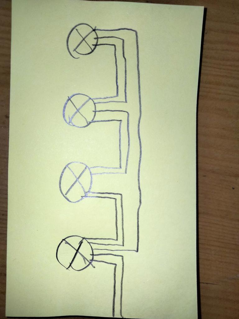

    Bonjour à tous, j'ai besoin d'aide concernant le fonctionnement d'une guirlande led solaire comme on en trouve de partout maintenant .
    C'est une girlande led avec un petit boîtier solaire qui contient une pile rechargeable 1,2 volt ainsi qu'une carte permettant 8 mode d'eclerages (clignotement , etc...) avec un bouton pour switcher entre les 8 modes.
    J'ai l'intention de me séparer du boitier solaire pour brancher directement la guirlande sur secteur, les ampoules s'allument a partir d'environ 3v et on l'air de supporter env 5v donc ce la fonctionne tres bien quand je branche sur un petit transfo 4,5v que j'avais de côté, jusqu'ici tout a l'air d'aller.
    Seulement voilà, quand j'alimente la guirlande, seulement une ampoule led sur deux s'allume, et l'ordre d'éclairage des ampoules s'inverse quand j'inverse la polarité, comme si les ampoules etait brancher dans un sens pui dans l'autre sûrement pour permettre le clignotement une ampoule sur deux grace a un système de relais inverseur de polarité present dans le boîtier.
    Comment faire s'allumer toutes les ampoules en meme temps ? Si la polarité de la moitié des ampoules est inversée ce la me paraît impossible, pourtant il y a bien un mode dans le boîtier qui permet l'éclairage de toute les ampoules ! Et je ne comprends comment c'est possible, et comment recreer cela sans le boîtier.
    Ou bien si quelqu'un peu me dire quel élément de la carte je peux utiliser en shuntant les 7 autres mode pour ne pas qu'elle clignote quand je l'alimente ?
    Voici la carte en question :
    Pour le raccordement de la guirlande, je ne comprends pas trop non plus, car il y a bien deux fil qui se raccorde au boîtier, logiquement + et - , il y a toujours deux fils qui rentrent et qui ressortent de chaque ampoules, mais il y a un fil supplémentaire qui par de la première à la dernière ampoule , schématisé ca donne cela :
    Merci d'avance pour vos éclaircissements !
    Car vraiment je ne comprends pas comment il est possible d'allumer deux LEDs avec une polarité inversée à la suite en partant des deux seuls même fils, le pire c'est que j'ai déjà vue des guirlandes avec le même boîtier, où il n'y a que deux fils de cuivre qui relient chaques LEDs qui ne sont même pas isolé ! Et le fait que les deux fils se touchent n'as aucune incidence sur l'éclairage des LEDs ! Et le boîtier en question arrive aussi bien a faire s'éclairer toutes les LEDs en même temps que une led sur deux alors qu'elles sont bien branchées en série et je trouve ça incompréhensible !

    C’est impossible sans le boîtier que tu enlèves.
    Ce boîtier génère des séquences à double polatité, avec un câblage des LED tantôt dans un sens, tantôt dans l’autre. C’est pareil avec les guirlandes de Noël actuelles.
    Pour une polarité unique, il faut recâbler toutes les LED dans le même sens.

    En general 2 fils sufisent pour alimenter des leds montees en polaritee alternee
    La carte , n'est pas une simple alim , mais contient un mcu qui change la polaritee a frequence elevee que l'oeil ne peut voir
    Cela permet des animations a moindre cout de cuivre
    Il faut garder la carte en supprimant la partie solaire et en alimentant a la place de l'accus a la tension max de l'accus
    La carte gerera le courant des leds pour ne pas les griller
    Une autre solution serait d'alimenter avec un petit transfo ac seul de faible puissance a la tension proche de celle des leds mais il n'y aura plus de regulation de courant et ca pourrai griller les leds si trop de courant

    La tension alternative a peu d’importance à condition de limiter le courant par une résistance, à choisir expérimentalement.
    On peut supposer que des LED sont montées en série et s’autoprotègent des polarités inversés.
    Je me suis fabriqué une espèce ”d’outil ” testeur de LED sans avoir à respecter la polarité: ça s’allume si la LED est en état.
    Un secondaire de transfo de 10 à 15V AC avec 4,7k en série terminé par deux pointe de touche.
    Comme je recycle/répare des guirlandes de Noël, c’est pratique pour savoir si la LED est bonne à garder ou à jeter.

    Sur une guirlande solaire , les leds son en // et y a rarement un boost pour faire du serial leds
    la tension est a 2/4v max selon les couleurs
    Les transfos 36v ac , risque de gaspiller l'energie si on fait une R limitatrice de courant pour un drop a 30v
    La carte doit en general memoriser le dernier programme choisi et repartir ad vitam avec mais si c'est une tres low cost ...
    Il n'y a pas moyen de contourner le mcu et son soft et pour en faire un perso sinon se tourner vers arduino picaxe ou autre et faire sa propre carte ( il ne faut pas grand chose , et si ca trouve , y a du tout pret chez les chinoix )

    Piefra a raison. Sur toutes les guirlandes récentes multiprogrammes que j’ai eues entre les mains, à de rares exceptions près, elles conservaient le dernier choix.
    C’est la puce, en général qui reçoit l’interrupteur poussoir et qui le gère. Ce n’est donc pas un composant spécifique.
    Je ne vois pas l’intérêt de se compliquer la vie avec de la HF pour générer l’alternatif (bipolarité). Un transfo 50Hz de très faible puissance convient mais il faut mouiller la chemise (en sachant le faire) pour vérifier quelle tension y mettre et quelle résistance installer pour la limitation.
