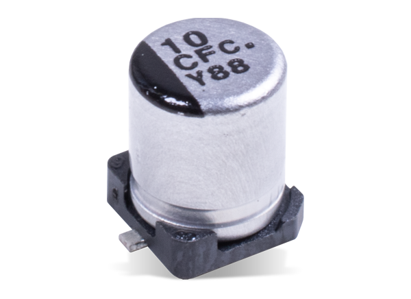

    Ca resemble à du traversant : les CMS ont normalement une espèce de petit socle en plastique, qui n'est pas visible ici.

    Je ne pense pas avoir jamais vu de SMD ayant cette allure (cf. mon précédent message), mais je veux bien une photo ou un lien si tu en connais.
    Se poserait en particulier : le boitier en aluminium poserait problème pour l'isolation

    Il me semble que c'est du traversant (si c'est bien ce que je crois que c'est...?), en tout cas, il est possible de les souder/desouder en passant par le dessous de la carte (photo).
    Par rapport au socle en plastique qu'il est censé y avoir si c'est du CMS, certains ont un espèce de bumper entre la partie en alu et la carte (photo) mais pas de socle comme sur la photo envoyée par Antoane (et d'autres non) - je ne pense pas que ce soit du CMS du coup non ?
    Donc c'est du traversant.
    Comme indiqué plus haut, désouder ce type de composant sur ce type de carte n'est pas toujours aisé. Une solution consist à couper les broches juste au-dessus de la carte, et de souder le nouveau composant sur les moignons. C'est alors, évidement, mécaniquement bien moins solide.
    C'est le bouchon en caoutchou qui ferme hermétiquement la boite en alu. Ce n'est pas certain, mais qu'il soit bombé et ressorte ainsi n'est a priori pas une bonne nouvele quant à l`état de santée du composant.
