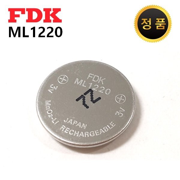

    pika28
    Re : Analyse et compréhension d'une carte electronique issue d'un contrôlleur automate
    Nom : ML1220 battery.jpg
Affichages : 161
Taille : 172,6 Ko
    Si ce n'est que la batterie à remplacer, cela devrait etre assez simple. Pour le réglage, j'ai accès au réglage de l'heure avec le panneau de commande de l'appareil.
    Je fais référence à une reprogrammation depuis le début car c'est la solution proposée par le fabricant. Mes expériences passée me pousse à toujours étudier toutes les solutions.
    pika28
    Re : Analyse et compréhension d'une carte électronique issue d'un contrôlleur automate
    Nom : 1adae4b7f6.jpg
Affichages : 151
Taille : 31,8 Ko
    FDK semble être une marque japonaise.
    J'aurais pensais que les composants de la micro carte aurait pu servir de contrôleur pour la recharge de la batterie. Mais si je comprends bien, il s'agit d'une micro carte dédiée à l'heure en fait.

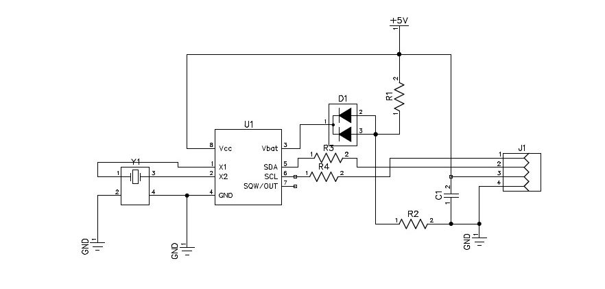

    f6exb
    Le 32C616 a l'air d'être en boitier MC-306. Si oui, le quartz est entre ses broches 1 et 4 et des pistes partant de ces broches ont l'air d'aller vers les broches 1 et 2 du mille pattes, entrées osc.
    Dernière modification par f6exb ; 18/03/2024 à 15h01.

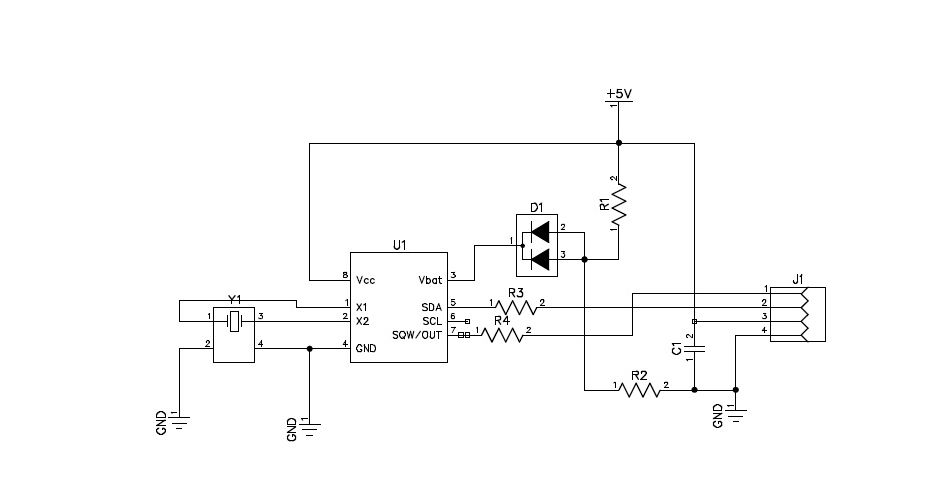

    f6exb
    Ça devrait ressembler à ça :
    Dernière modification par f6exb ; 18/03/2024 à 17h09.
    f6exb
    Erreur : R4 est reliée au 6 pas au 7.

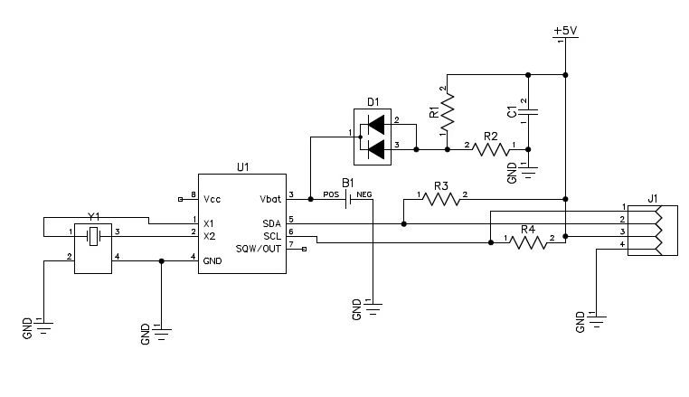

    Prenant modèle sur la photo de la carte sur laquelle tu as dessoudé la batterie, j'en ai oublié de mettre celle-ci sur le schéma.
    f6exb
    Remaniement :
    pika28
    • U1 - l'horloge en temps réel avec alimentation Vcc et la masse GND et la batterie de secours vbat. SDA et SCL communique l'horloge en I2C.
    • Y1 - cristal qui fournit l'horloge au RTC
    • D1 - diode pour empêcher le retour du courant de la batterie
    • R1 et R2 - résistances de limitation de courant
    • R3 - résistance pour D1 ?
    • B1 - batterie de secours
    En fonctionnement normal, le RTC est alimenté par la source principale. En cas de coupure de cette alimentation, la batterie prend le relais pour maintenir le RTC en marche et préserver l'heure et les paramètres actuels. Le microcontrôleur ou le système hôte peut interroger l'heure du RTC ou la régler via les lignes SDA et SCL.
    C'est bien ça?
    Dernière modification par pika28 ; 19/03/2024 à 14h55.
    umfred
    R1/R2 ça serait plutôt un pont diviseur et D1 pour éviter la batterie "d'interférer" avec ce pont, l'ensemble permet de maintenir une tension Vbatt suffisante pour remplacer la batterie à chaud (sans devoir arrêter le système et ainsi ne pas perdre les données de la RTC)
    La batterie sert à conserver les données de sa RAM et le fonctionnement de l'horloge.
    R3/R4 résistances série sur le bus I2C, servent de protection contre des surintensités.

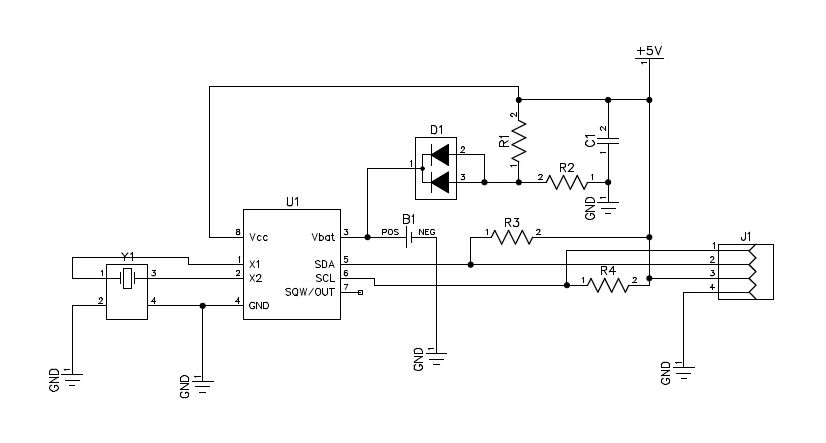

    f6exb
    Je vais finir par y arriver !
    R3 et R4 résistances de tirage au niveau haut de SDA et SCL !
    R1 = 825 ohms
    R2 = 2050 ohms
    Le pont diviseur et les diodes doivent donner un poil plus de 3 V à la batterie s'il entre 5 V.
    Dernière modification par f6exb ; 19/03/2024 à 16h33.
    umfred
    du coup, le pont diviseur c'est plus pour éviter de faire consommer la batterie quand la carte est sous tension
    coco34
    non umfred c'est le rôle de la diode
    le pont charge la batterie
    Citation Envoyé par pika28 Voir le message
    ... Le microcontrôleur ou le système hôte peut interroger l'heure du RTC ou la régler via les lignes SDA et SCL.
    C'est bien ça?
    Oui. Mais il doit être prévu, une procédure de remise à l’heure, qui elle doit être comprise dans le logiciel de l’automate. C’est nécessaire pour plusieurs raisons: la maintenance lors du remplacement de la pile, lorsque la dérive naturelle de la RTC est devenue inacceptable, ou lors d’un déménagement dans un autre fuseau horaire, ou encore lors de la mise en service.
    ... 0R3 et R4 résistances de tirage au niveau haut de SDA et SCL ...
    Pas vraiment. Là, elles sont en série et ne doivent servir qu’à limiter un débit demandé au RTC.
    Oui. Le pont doit être calculé pour être ”un poil" au dessus de la pile sans vraiment la charger.

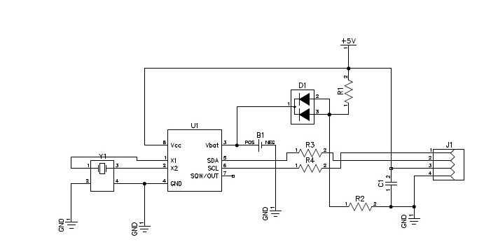

  22. #52
    f6exb
    J'ai refait un Xième circuit ensuite.
