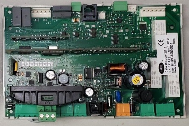

    pika28
    Analyse et compréhension d'une carte électronique issue d'un contrôlleur automate [Résolu]

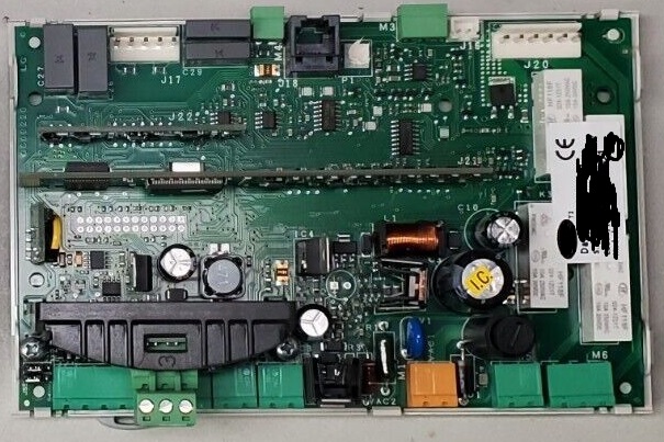

    Je chercher à comprendre le fonctionnement de cette carte électronique pour la réparer. Elle contient à priori un super condensateur qui joue le rôle de la pile plate pour garder l'heure en cas de coupure de courant. Sauriez vous me dire ce qui a première vu si ce super condo est repérable sur le photo et sinon comment le déterminer ?
    umfred
    Re : Analyse et compréhension d'une carte electronique issue d'un contrôlleur automate
    Je dirais que c'est l'élément sous plastique jaune sur la petite carte fille tout à gauche
    (on voit un peu mieux sur les photos de cette page https://www.carelparts.com/carel-uex...ontroller.html )
    ... on voit un peu mieux sur les photos de cette page ...
    C'est un peu plus net sur une des images du lien, et ça porte le repère J57.
    Ca ressemble bigrement à une pile. Peut-être en est-ce une.
    D'où tiens-tu, pika28, que c'est une super capa?
    Dernière modification par gienas ; 13/03/2024 à 19h49.
    Gyrocompas
    dirais que c'est l'élément...
    Bien vu.
    Il peut effectivement s'agir d'une pile, bien repérer le sens avant de la déposer.
    cela pourrait aussi être un petit accu car rien ne semble prévu pour pouvoir changer facilement ce composant.
    pika28
    Merci pour vos réponses. D’après le technicien, la pile est soudée. C’est pour ça que j’ai pensé à un supercondo. Je dois démonter mon propre automate prochainement. Je prendrais des photos plus précises.
    D’après le technicien, il faudrait réaliser une nouvelle programmation pour résoudre mon code de défaut. Je n’y crois pas plus que ça. Le problème est apparue après une coupure de courant. L’appareil perd l’heure après une coupure et refuse de fonctionner en mode programme. Je pense que le problème est lié à la pile ou au Condo et que l’automate le détecte.
    Si jamais une nouvelle programmation était nécessaire, pensez-vous que ce soit possible sans être en possession du logiciel du fabricant ?

    coco34

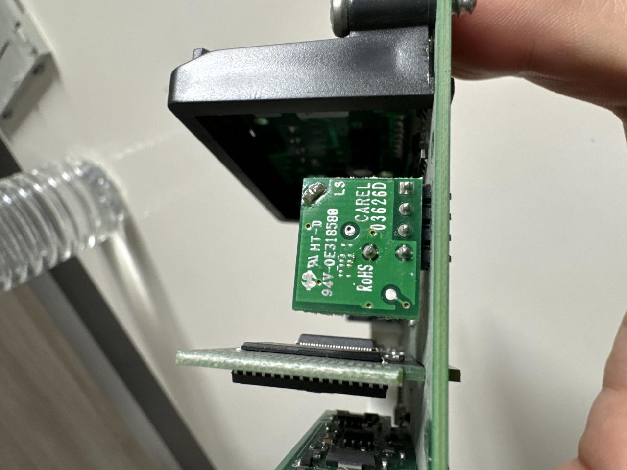

    on peut voir sur le lien qu'il y a une petite carte avec probablement un circuit de charge ou de surveillance, donc un acu ou une pile il faut regarder la référence ecxacte et mesurée ensuite la tension disponible sur la pile ou accu et sur la carte, cela peut venir aussi d'une défaillance du circuit de charge ou surveillance.
    f6exb

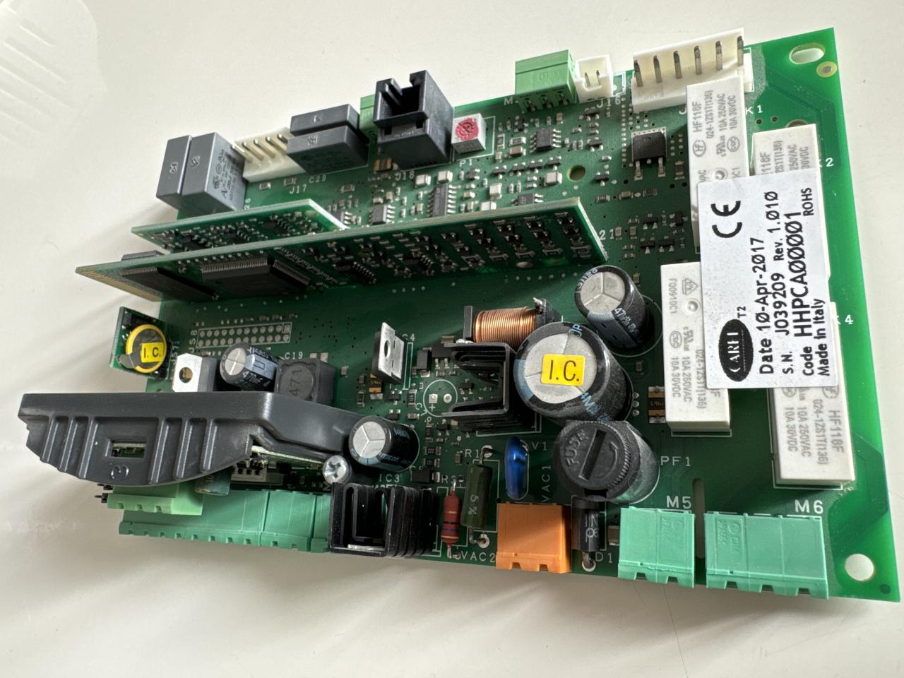

    Pas grand chose sur le net, sinon que c'est une Carte de contrôle Humisteam X 5kg/h pour fabriquer de la vapeur pour humidifieur.

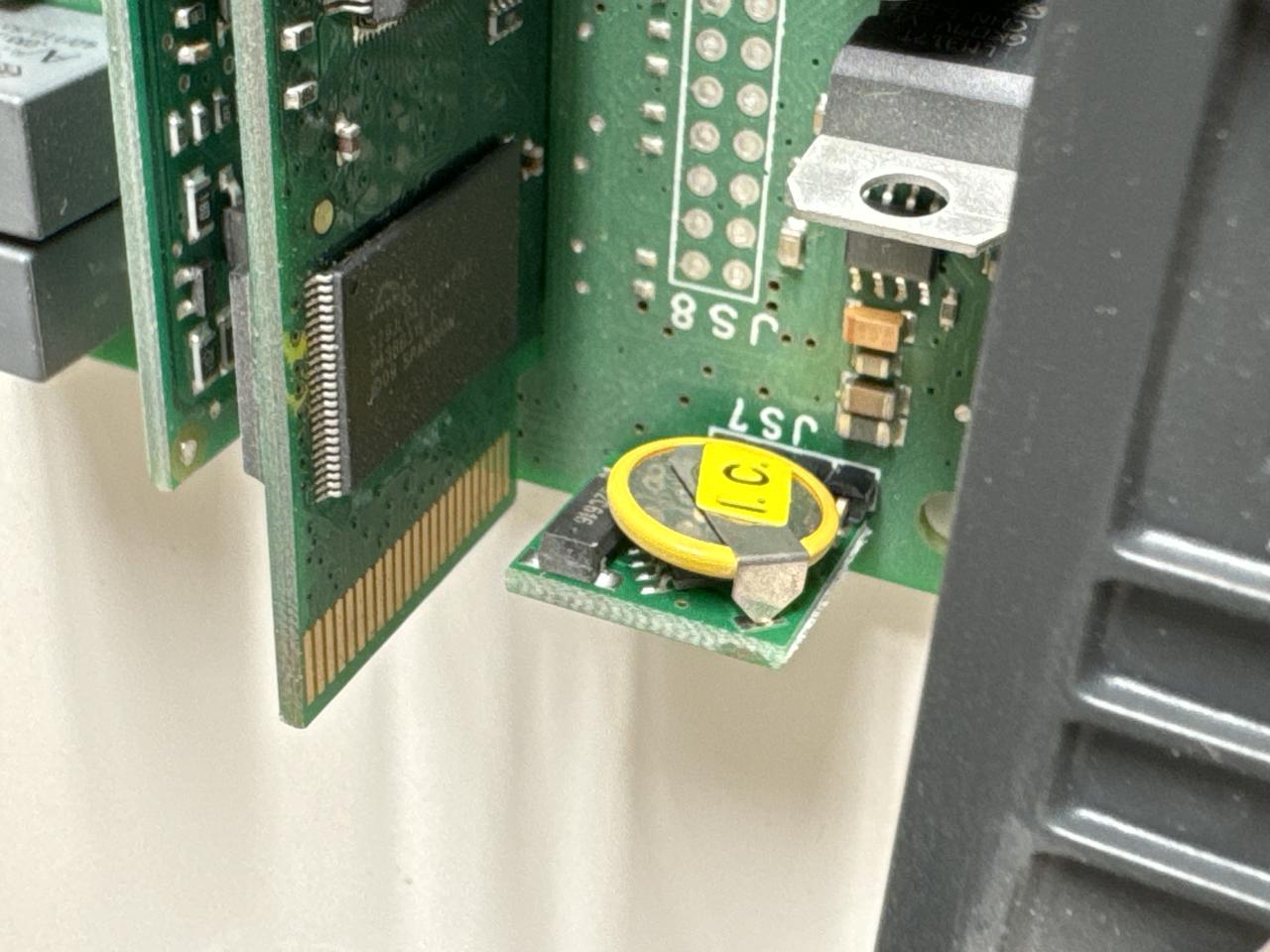

    Bonjour, je viens de recevoir la carte d’occasion. Effectivement JS7 correspond bien à une pile plate. Je vais déjà tester de la remplacer. Je reviendrai vers vous pour vous tenir informé.

    J'ai l'impression que c'est une pile du genre 2032. La carte est débrochable. Change la pile et teste.
    C'est quoi le circuit à côté ?

    Non! Ce n’est pas une pile mais une batterie, très probablement rechargeable.
    Une pile n’est jamais soudée, et son support permet de la sortir ”sans outil" et d’en mettre une neuve.
    Bien entendu, après remplacement, il doit être possible de remettre à l’heure (et date pour tenir compte des années bissextiles). Ce ne peut être fait que par un programme auquel il faut avoir accès. Si le constructeur a décidé de t’interdire de pouvoir le faire, c’est impossible à réaliser. La microcarte est probablement standard, ainsi que le chip utilisé, mais il faut la sortir (la dessouder) pour la mettre sur un bus standard (peut-être I2C) pour le faire avant de la ressouder sur ta carte mère.

    Pour f6exb, la microcarte n’est pas débrochable: elle est soudée mais il est vrai qu’elle peut être rendue décrochage. Il faut ajouter une embase femelle au pas de 2,54 mm sur la base, et remplacer le socle équerre par l’équivalent non coupé, car les pattes ont été raccourcies après soudure.

    Le circuit à 8 pattes en dessous est peut-être le circuit d'horloge ou une ram de maintien des paramètres.

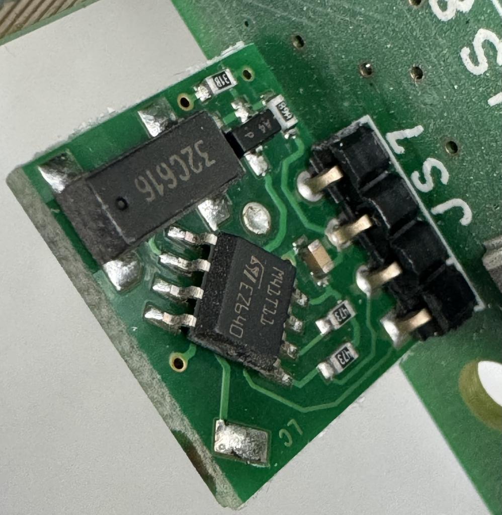

    pika28

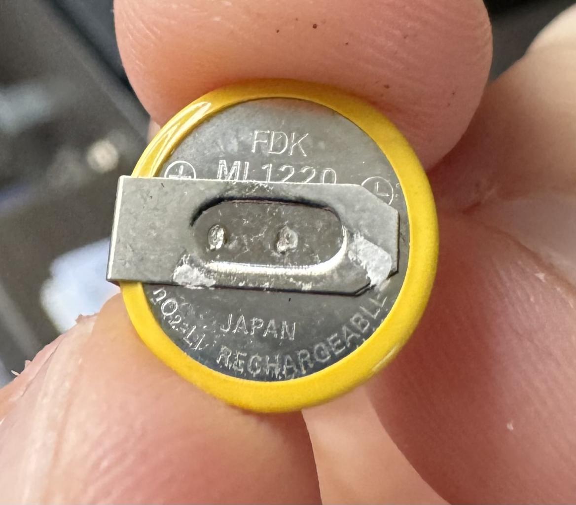

    Re : Analyse et compréhension d'une carte électronique issue d'un contrôlleur automate
    Nom : image.jpg
Affichages : 221
Taille : 107,7 Ko
    La batterie fait un diamètre de 12,8mm pour une épaisseur de 2mm
    La tension aux bornes de la batterie de est 2V pour la carte reçue d’occasion qui n’a pas été utilisée depuis un long moment je pense.
    Je n’ai pas pu testé celle-ci encore. La carte qui a un défaut fonctionne toujours en mode dégradée sans programme et sans automatisme horaire. Je dois attendre qu’elle soit disponible pour la remplacer.

    f6exb

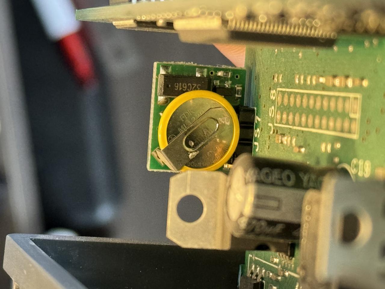

    @ pika :
    peux-tu lire la référence du circuit à 8 pattes sous la pile ? Et l'autre à côté ?
    pika28
    Nom : IMG_0480.jpg
Affichages : 205
Taille : 120,8 Ko
    On y lit un JAPAN et FDK ML1220 ou MI1220
    f6exb
    L'affaire se complique :
    https://www.google.fr/search?q=FDK+M...client=gws-wiz
    Rechargeable. Mea culpa.
    Je demandais la référence du circuit noir soudé sous la pile. MI1220 c'est la référence de la batterie.
    Le 32C616 pourrait-il être un ILS ?

    coco34
    bjr
    une pile c'est une pile et cela ne se charge pas
    une batterie c'est un accu et cela se charge avec un circuit de charge(intégré) ou concu sur la carte.
    une pile n'est pas une batterie !
    il existe des piles et des batteries à souder donc ce n'est pas avec la présence des cosses à souder
    2V c'est déchargé si c'est un accu c'est mort si c'est une pile.
    il faut observer la réference du circuit de charge si il n'y en a pas et que la réf de la pile ou la batterie permettra de dire si c'est une pile ou un accu.
    PS : je ne supporte pas quelqu'un parle de pile rechargeable
    coco34
    il faut alimenter la carte et contrôler que la batterie Li-on est bien chargée après 24h

    Je vais souder la batterie avec deux fils. Ce sera plus simple si il faut la remplacer.
