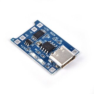

    Quand j'ai besoin d'un seul accu j'utilise un module tp4056 qui permet de le charger et possède une protection anti-décharge profonde empêchant le circuit de fonctionner sous un certain voltage.

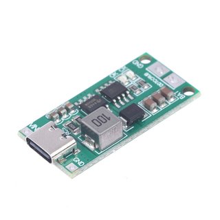

    J'ai trouvé des modules qui permettent de charger 2 accus en série, mais aucun ne possède de fonction anti décharge profonde.
    Est-ce que vous connaissez des modèles qui correspondraient à mes besoins? (avec un port usb-c ce serait le graal).

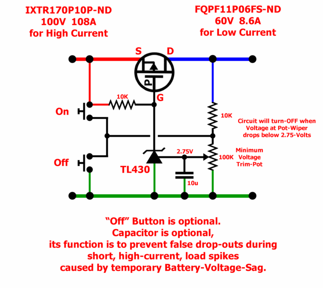

    Au cas ou je ne trouverai pas, j'ai pensé à y intégrer un système anti décharge profonde et je suis tombé sur ce schéma:
    Son créateur affirme qu'il n'est pas possible de faire autrement (avec un simple bouton on/off) car cela viderai la batterie en permanence.
    Pensez vous qu'il y ai des solutions alternatives valables avec un bouton classique?

    Je viens de me rendre compte que le nom du module est HW-373 et non TP4056 qui est le nom de la puce montée dessus!

    Citation Envoyé par barbachose Voir le message
    …Je viens de me rendre compte que le nom du module est HW-373 et non TP4056 qui est le nom de la puce montée dessus! …
    C'est pas grave, c'est le DW01A qui s'occupe de la protection contre les décharges profondes.
