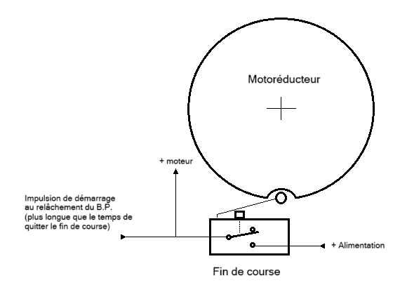

    Je crée ce post pour qu’on m’aide au sujet d’un système mécanique avec un bouton de pression.
    Le mécanisme a trois parties, un petit moteur électrique, un bouton à pression et une batterie.
    Ce que doit faire le mécanisme.
    Une fois qu’on appuie sur le bouton a pression, le bouton doit activer le moteur électrique et le moteur doit seulement faire un tour complet et s’arrêter automatiquement après.
    Aussi, le bouton a pression qui enclenche le moteur ne doit pas être un bouton qui après une pression éteint le moteur et avec une deuxième pression l’allume, il faut qu’à chaque pression du bouton (clic) le moteur s’allume et tourne une seul fois sur lui-même et s’arrête après.
    Je n’y connais rien en système électronique, donc, si quelqu’un peut m’expliquer les étapes à faire pour y arriver ou me proposer une machine ou un lien d’un tel système, ça serait génial.

    je suppose qu'il s'agit d"un petit moteur courant continu. (au fait a quoi sert il ?)
    pour qu'il puisse faire un tour complet exactement il est necessaire de connaitre sa position d'arret , donc d'avoir un capteur (genre micro swith) sur la sortie du moteur
    au relachement du poussoir il demarre et il s'arrete quand il actionne ce capteur

    Un gant de boxe peut être très efficace pour écraser la puce. Il est vrai qu'avec un microswitch et un simple circuit logique cela doit être faisable.
    Encore plus fort, peut-être un moteur pas à pas? C'est très simple, il suffit d'envoyer une commande ou une série de commandes qui indique de combien de degrés il doit tourner.
    Pour cela il faut connecter un circuit driver sur le Rapsberry. Il y a un grand choix, par exemple ceci (je ne dis pas que c'est le meilleur choix, juste un exemple): https://www.adafruit.com/product/2348 . Il faut soigneusement étudier la documentation associée et les tutos avant d'acheter quoi que ce soit! C'est très important de savoir exactement ce qu'on va faire et comment on va le faire. ( Pour mon exemple: https://learn.adafruit.com/adafruit-...r-raspberry-pi).

    Re : Moteur électrique avec bouton à pression
    Il nous faut plus de données pour te répondre:
    Le moteur est-il avec réducteur ? quelle est sa vitesse ?
    S'arrête t-il franchement après coupure ?
    Quelle est la tension de fonctionnement ?
    principe avec un motoréducteur:
    Nom : Moteur-1tour.jpg
Affichages : 126
Taille : 29,0 Ko
