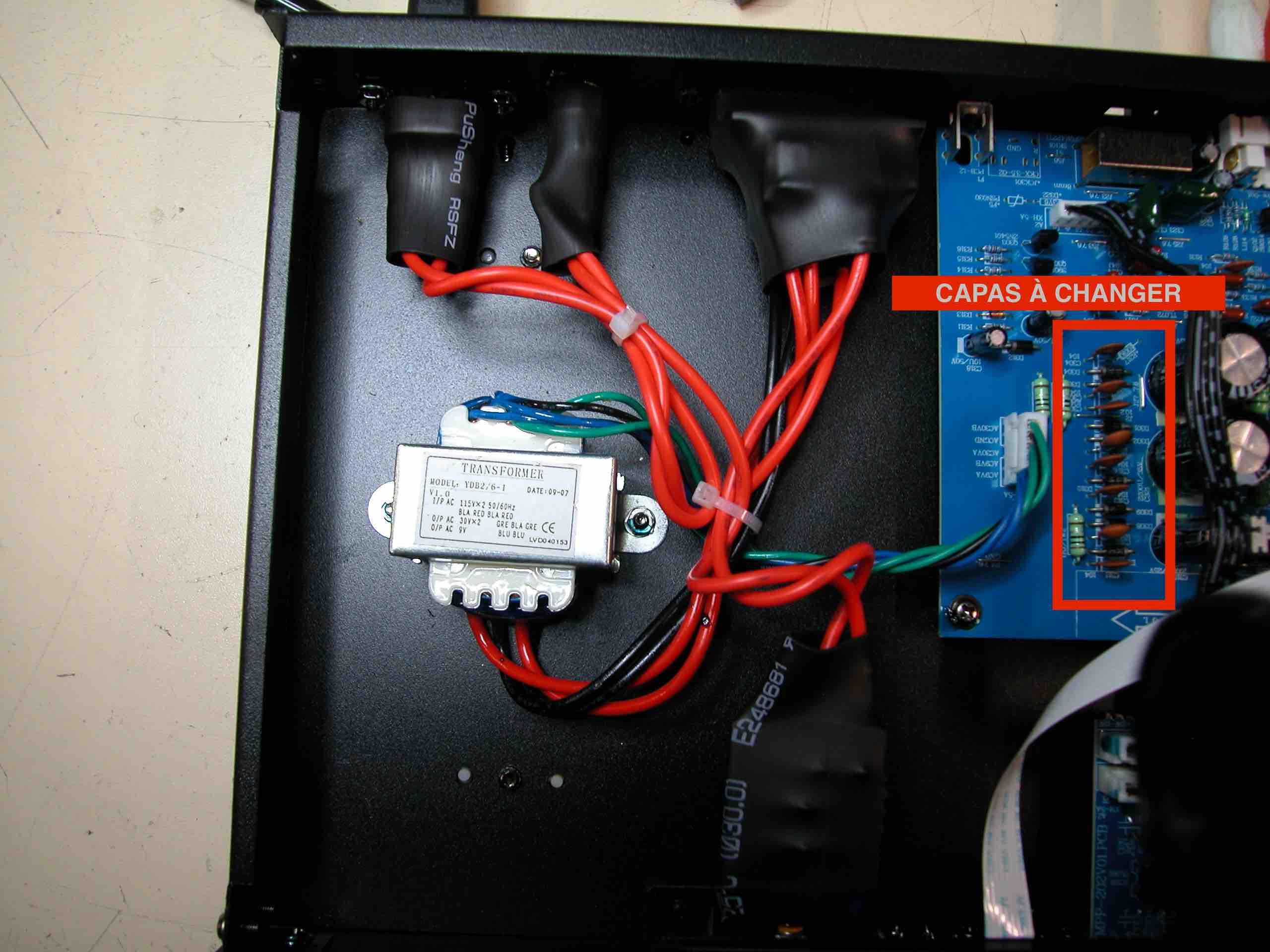

    salut, je possede un preampli advance acoustic dont le transformateur est hs, apres avoir contacté le sav,je viens d apprendre que la reference de ce transfo YDB2/6-I n 'existe plus , avez vous une idee par quel modele ou reference le remplacer ?

    Si tu nous donnes les tensions et la puissance, pourquoi pas !
    Re : aide changement de transformateur
    Mettre une photo du transfo en question.....meme google ne sait ou trouver une référence !!

    si tu ne trouves pas de transfo aux sorties identiques, tu peux remplacer par 2 transfo:
    1 transfo 2x30v
    + 1 transfo 9v
    à vue de nez 15VA pour chacun

    On ne sait rien du ”traitement" du secteur pour un transfo qui semble prévu pour les USA (115V) et pour l’Europe en 230V. Il ne faut pas espérer trouver le même et tenter de se dépanner en 230V seulement en modifiant le câblage secteur pour ne jamais rien brancher sur 115V et exiger d’être en 230V.
    Rien ne prouve que les deux puissances (60V et 9V) soient les mêmes sans savoir à quoi ça sert au juste. Il faut chercher à savoir quels sont les besoins respectifs en courant.
    Le bon choix sera alors de chercher deux transfos, un pour le 30-0-30 du courant trouvé et l’autre pour le 9V. Il faudra percer trois trous pour fixer les deux transfos qui ne feront plus qu’un, à l’usage.
    Il est possible que le 9V soit destiné au ”contrôle” (basse tension entre 5V et 12V) et le 30V (qui peut faire 45V continus ou +/- 45V continus soit 90V) dont je ne comprends pas trop l’usage.

    je suis étonné du type de transfo pour un préampli de cette classe.
    le modèle X-P700 est donné pour 30w de consommation, ça donne une idée pour la taille du transfo.
    on peut supposer que le 9v est capable de fournir plus de courant que le 2x 30v, qui doit être utilisé pour les alim. fantômes des XLR.
    mais ce n'est qu'une supposition.
    on remarque que les matériels Hi-Fi haut de gamme mettent des condensateurs en parallèle des diodes de redressement, alors que certains disent qu'ils ne servent plus à rien...
    perso, j'en met toujours.
    le marquage "capas à changer" m'étonne, car ces céramiques sont en général indestructibles.
    d'ailleurs, quelles mesures font dire que le transfo est HS ?

    salut, pour les capas c est le sav d advance audio qui m a fourni la photo

    c est le sav d advance qui m a envoyé cette photo, mais je compte les changer quand meme, mais ca ne resout pas mon pb de transfo..

    je les ai dessoudé et un et noir (come cramé) j en ai donc commander et je referais le test une fois ceux ci changés ,j'ai aussi commandé les trois condos a coté qui ne paraissait pas beau (a l oeil)
    le sav advance m a meme dit que les capas ne servaient a rien , j ai quand meme decidé de les changer , ca m etonnerait que les ingenieurs les ai mis la part hasard..

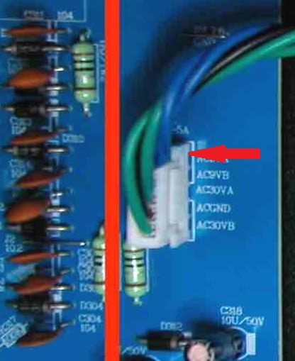

    Si tu débranches la prise à 5 fils arrivant sur la carte :
    Avec ton multimètre en position tension alternative, as-tu une dizaine de volts entre les deux fils bleus au niveau de la prise ?
    Une trentaine de volts entre le noir et chacun des verts ?

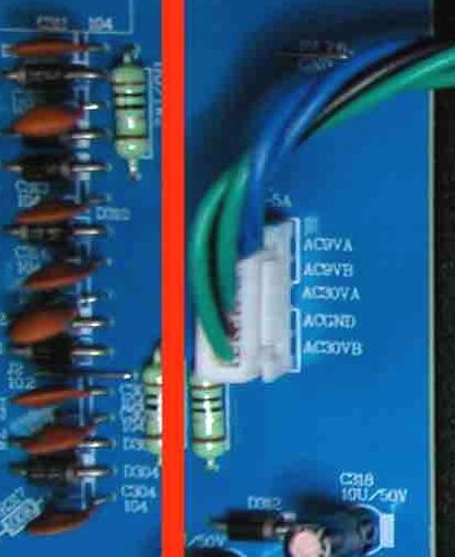

    je ne vois pas le 5e fil sur la photo (AC9VA),
    il ne serait pas un peu cassé ce connecteur ?
    Nom : advance-connector.jpg
Affichages : 146
Taille : 32,2 Ko
    j'ai bien vu les 5 fils, mais je ne vois pas le 5e contact du connecteur, 2e fil bleu.
    Nom : advance-connector2.jpg
Affichages : 152
Taille : 50,6 Ko
    Cdlt
    comme si le 2e fil bleu était soudé directement sur la 5e pin
    réparation ?
    yul10 nous dira ça lorsqu'il va débrancher ce connecteur...

    Bien vu. Oui peut-être un bricolage.
    trompé par la photo,
    le connecteur sur la photo a été bricolé, pas celui de yul10
    donc on attend les résultats des mesures du transfo.
