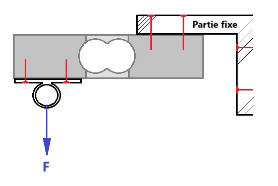

    je reviens sur cette discussion car j'ai commandé ce dont j'avais besoin pour mon expérience, cependant je n'arrive pas à faire fonctionner la cellule de charge. J'ai suivie ce tuto https://www.instructables.com/How-to...ule-or-Load-C/ avec cette vidéo: https://www.youtube.com/watch?v=2rnczyBd3WU&t=95s.
    J'ai alors commandé une première cellule de charge de 500g. Cependant lors de la calibration, peut importe le coefficient que je met j'ai 0 ou bien une valeur qui n'est pas du tout proportionnelle à l'effort que je met dessus. J'ai donc commandé exactement le même modèle que celui dans la vidéo mais j'ai toujours le même problème. C'est pour cela que je me demande sil le capteur à forcément besoin d'être visé à 2 planche avec une compression comme dans la vidéo pour qu'il fonctionne. Dans ce cas, comment réaliser la mesure de la tension d'un fil avec ce capteur?
    Bonne soirée!
    Re : Matériel électronique de mesure pour une expérience
    le capteur a une moitié fixe et l'autre moitié reçoit l'effort à mesurer.

    Bounoume
    à ce que je vois sur la vidéo... ton capteur , il mesure bêtement le couple de torsion provoqué par une traction (ou une compression) orientée dans la direction de la flèche marquée '1 KG' ...........
    si tu tires sur l'extrémité de la jauge dans la direction de la dite flèche ....( et si le point fixe est bien l'autre extrémité de la jauge , d'où sortent les fils du pont de mesure) tu dois avoir une sortie proportionnelle à la traction... mais ça ne dit pas la valeur mesurée une fois digitalisée dans arduino....
    quant à mesurer les poids posés sur le plateau rond de la vidéo... c'est idiot, vu que, pour un même poids posé sur le disque, le couple mesuré sera le produit du poids réel par.... la distance de son centre de gravité au point fixe de la jauge.... donc selon la position du poids, ce sera du simple au double ou au triple...

    Gwinver
    Bonsoir.
    Il faudrait disposer d'une documentation sur ce capteur.
    Salut Bounoume
    c'est bien pour ça qu'il y a une calibration à faire !

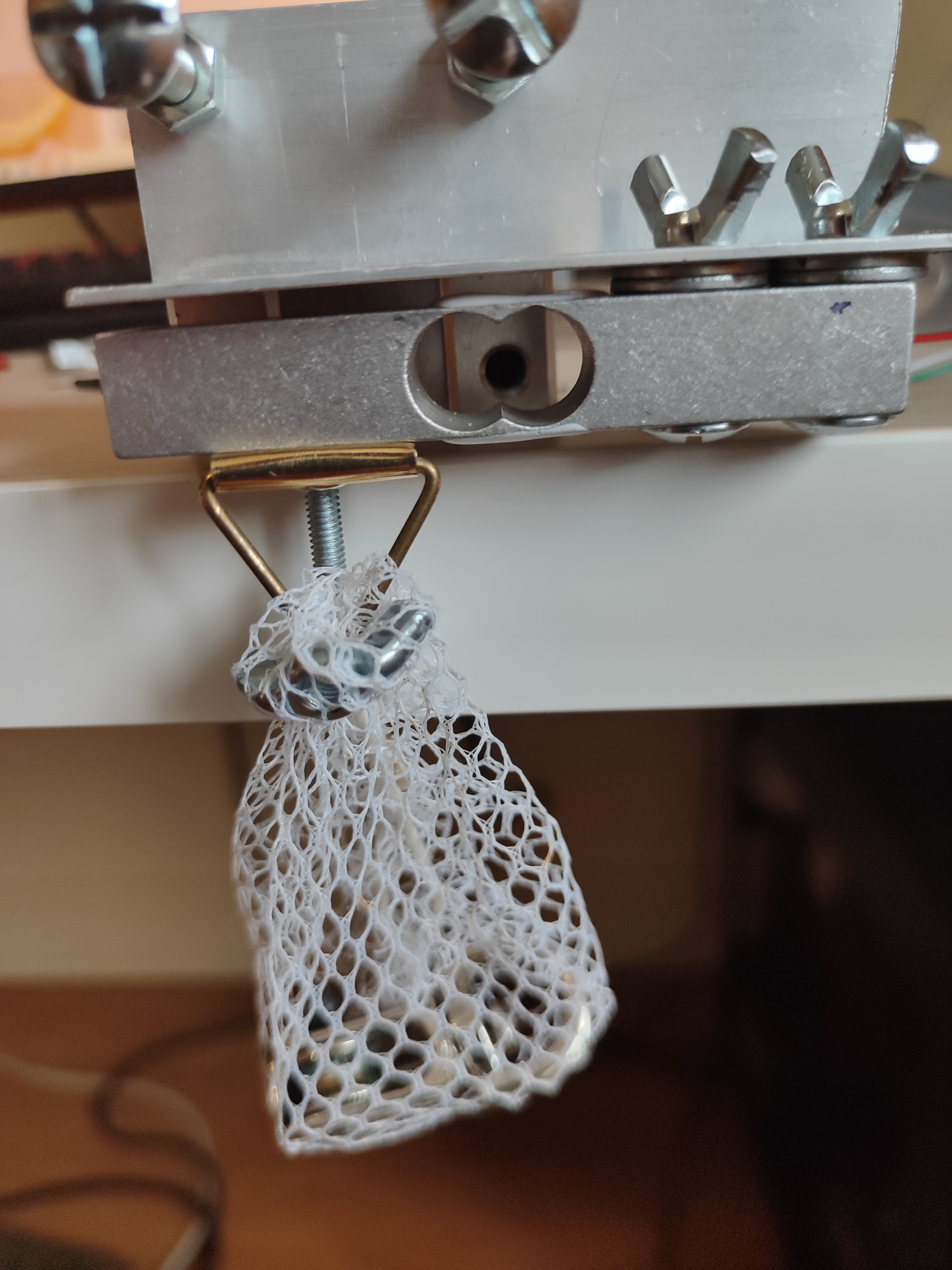

    Flyone
    je reviens vers vous car ca ne marche toujours pas .
    J'ai fixé mes 2 jauges de contrainte comme dans le schéma de Pascal071. J'ajoute une photo de mon montage dans le cas où l'erreur viendrai de là.
    Nom : IMG_20250210_114731.jpg
Affichages : 155
Taille : 3,24 Mo
    J'ai essayé de faire l'étalonnage, mais les valeurs retournées dans le moniteur série ne semblaient avoir aucun lien avec la contrainte appliquée. J'ai donc enlever le module HX711, et j'ai acheté un multimètre pour regarder les résistances. Les valeurs mesurées sans contraintes semblent cohérentes pour les 2 jauges, mais quand je mets une charge, la résistance entre A+ et A- (fil vert et blanc), la résistance ne change pas du tout (reste à 1.00kohm ou 998ohm). Je suis un peu bloqué là, je voit pas ce qui est mal fait, c'est peu probable que les 2 jauges soit endommagé.
    Mesurer une jauge de contrainte n'est pas facile (possible) avec un simple ohmmètre.
    La notice spécifie +-40mV en entrée de module à pleine échelle.
    as tu parfaitement suivi la vidéo ? pas évident, il faut enlever la masse à chaque démarrage du programme.
    On suppose que la jauge est dans le bon sens (flèche sur le côté)
    Ton crochet me parait un peu gros, pas moyen de le faire plus léger ?

    Gwinver
    Les variations de résistance d'une jauge de contrainte sont très faibles:
    https://www.ni.com/fr/shop/data-acqu...2C12%20Ω.
    Comme signalé plus haut, il y a un sens (haut-bas) indiqué en bout de la pièce.
    Flyone
    Bon finalement j'ai refait plusieurs fois les soudures, le montage, j'ai passé la jauge sur le 3.3V de l'arduino et j'ai changé le HX711 et ca fonctionne. Je ne sais pas trop pourquoi mais ca marche
    Merci pour votre aide!
