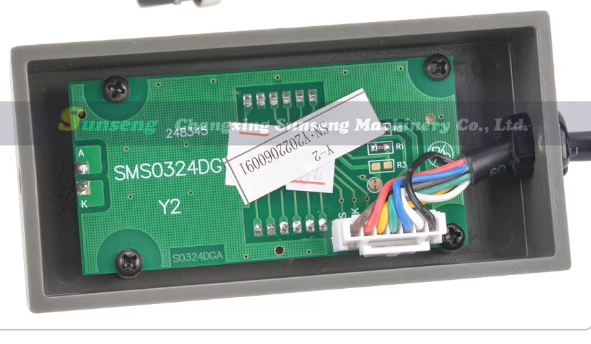

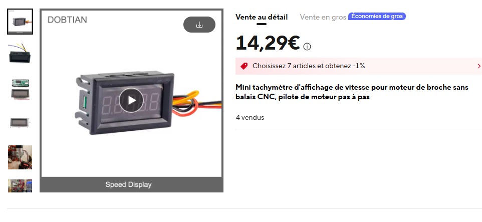

    Sur ma fraiseuse SIEG X2L je voudrais ajouter un afficheur vitesse de rotation. C'est un moteur sans balai 230V 500 W.
    J'ai 2 possibilité acheter l'afficheur du constructeur 129 euros, ou 89 euros chez Aliexpress modele spécifique
    Acheter un afficheur chez Aliexpress vendu pour moteur Brushless 14 euros
    Ma question est: Est ce que les afficheurs de Aliexpress peuvent convenir?

    Faut pas que 'l'afficheur" faut aussi le CAPTEUR qui est associé à l'affichage.
    Si les deux sont livrés ensemble...ca doit fonctionner.
    (au bout du connecteur de l'afficheur faut bien qu'il y est le...capteur)

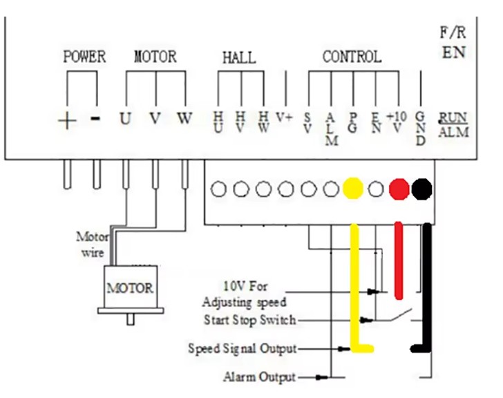

    Comme le modéle est décrit pour moteur pas à pas, je pensais que l'on pouvait se reprendre sur les fils du moteur pas à pas directement? Ce ne serait pas le cas?
    U, V, W serait bien les fils du moteur pas à pas? Je me trompe?
    et + ; - l'alimentation de l'afficheur?
    En UVW soit le moteur soit une cellule effet hall, mais ce que je souhaite c'est m'affranchir de la cellule Hall

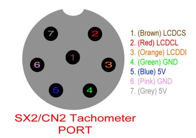

    Re : Affichage numerique de vitesse de moteur sans balai
    oui j'ai ce connecteur . Par contre j'ignore quelle N° est U,V, W L'ordre a t il une importance? C'est surement les broches 1,2,3
    on s'en fiche puisque les données de vitesse sont alors transmises par le bus de communication si l'on en croit les indications des broches:
    LCDCS (chip select)/LCDCL (Clock)/LCDDI (Data In)

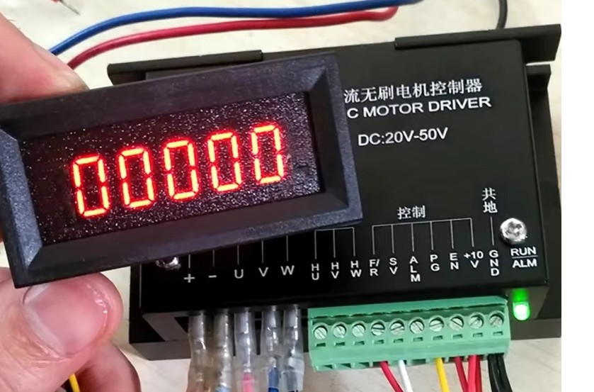

    Dans le 2nd modèle, on s'en fiche aussi, puisqu'on serait relié au PG qui donnerait des Pulse que l'afficheur va compteur pour afficher la vitesse.

    le 2ème n'a pas de LCDCS/LCDCL/LCDDI, il compte les pulses que sort le motor driver sur la broche correspondante; en tout cas avec le peu de descriptif que l'on a dessus (ton schéma montrant fils jaune rouge et noir de ce compteur, on ne voit aucune connexion sur u v ou w, qui sont les commandes moteur)
    mic896
    Donc en conclusion ces indicateurs ne sont pas adaptés à mon probléme.

    Je répète U, V, W sont les phases de ton moteur. Toi tu veux mesurer la vitesse du moteur. Je ne comprends pas pourquoi tu es focalisé sur U, V et W????
    A priori (je me base uniquement sur les posts ici), tu as un connecteur qui te sort l'info par un bus de communication (SX2 tachometer port) et sur lequel le 1er devrait pouvoir se connecter.
    Le second se branche un contrôleur de moteur comme le montre sa description en utilisant une sortie appelée PG pour récupérer la vitesse (selon moi, comptage d'impulsion sur cette broche).

    Une solution existe, en cherchant un peu, voici ce que j'ai trouvé :
    https://macpod.net/misc/sx2_tachomet...tachometer.php
    https://www.homemodelenginemachinist...d-mills.30694/
    @mic896, si quelqu'un dans ton entourage "taquine" l'arduino, c'est le moment de faire ses preuves, dans le premier site en step 5, le code est fourni et remanié dans le 2ème site.
