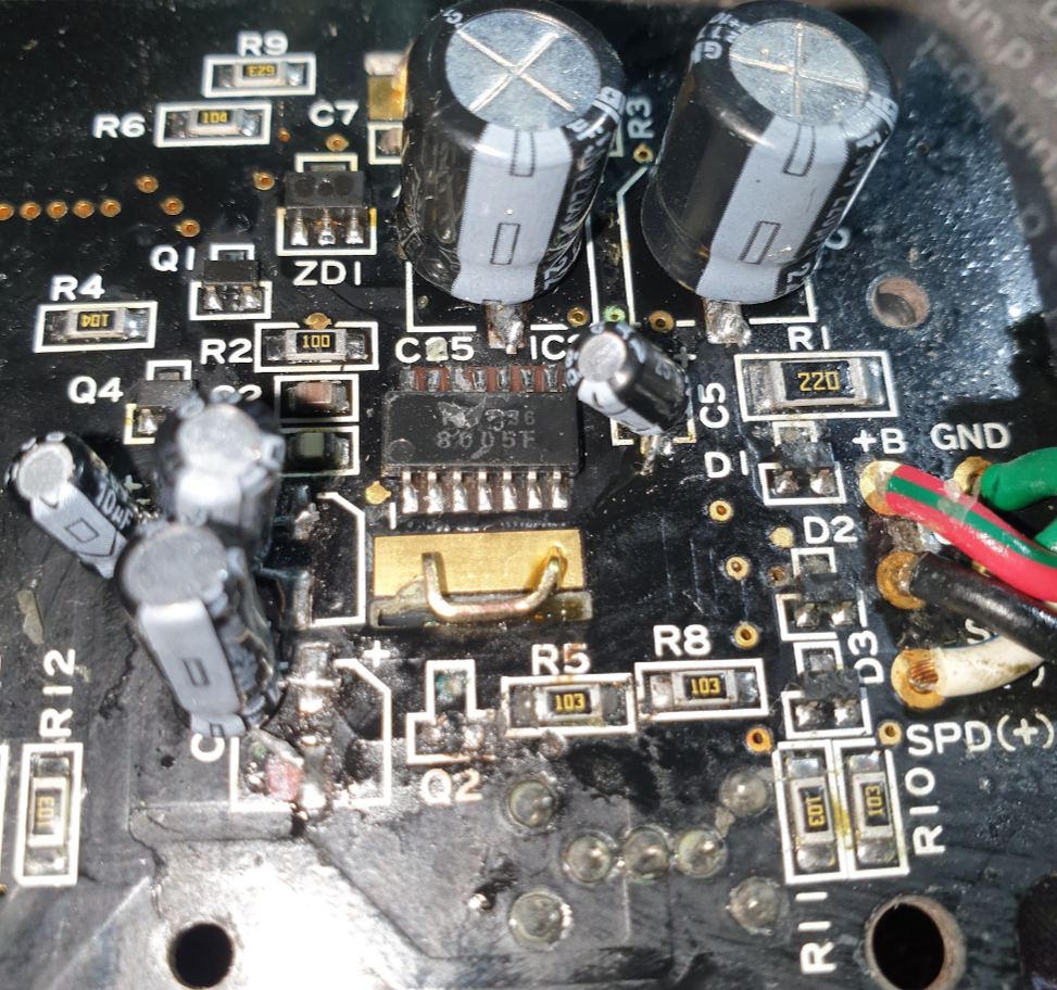

    Bonjour !
    Un nouveau défi sur mon établi d'amateur.
    Il s'agit de réparer un "tripmaster" de moto qui a connu des jours meilleurs.
    Il a subit un dégât des eaux modéré, mais suffisant pour bouffer une patte de Q2, qui du coup est inutilisable.
    Evidemment pas de marquage.

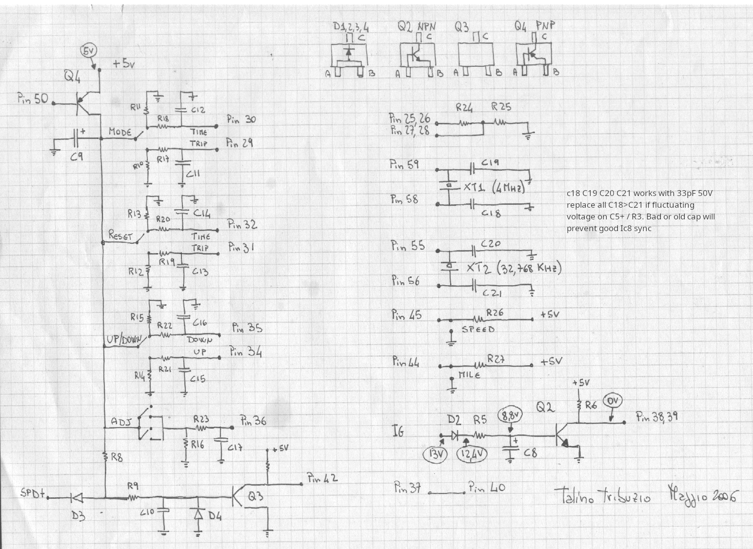

    D'après le schéma que qqun de plus qualifié que moi a pu faire, il s'agit d'un transistor NPN censé prendre 8,8V sur sa base.
    Une bonne âme pourrait-elle me flécher vers une référence CMS qui ferait le travail en lieu et place ?
    Grand merci !
    Pierrre

    valeur de R6 ?
    lutshur
    Re : Remplacer un transistor sans marquage, mais par quoi ?
    8,8V par rapport à la masse, c'est possible si le transistor est un "digital", ou si ces 8,8V sont mesurés par rapport à une tension de -8V.
    Autrement, non.
    Tu n'as pas une meilleure vue de la carte, nettoyée de préférence?

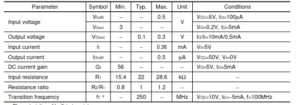

    Ca irait pile-poil.
    Le courant à travers R5 vaut 0,36mA.
    (8,8V - Vbe)/0,36 = 22kOhms
    La résistance d'entrée du DTC124Ek vaut typiquement 22k

    R6 vaut 100Kohms.
    Docphilz2
    Autrement, non.
    Pour les 8,8V je me réfère au croquis.

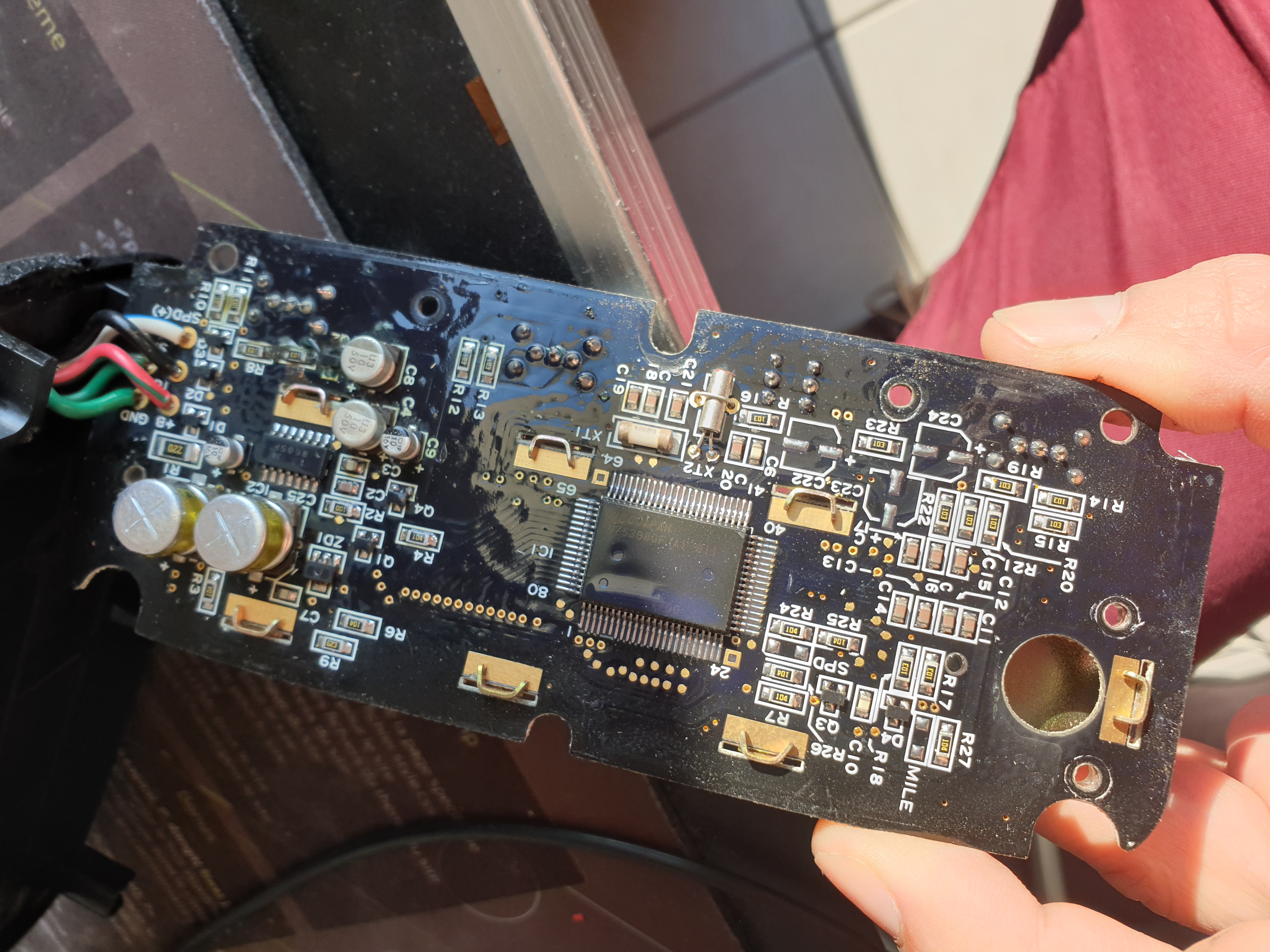

    C'est vrai que la photo n'est pas terrible.
    voilà une un peu mieux, d'ensemble, mais pas très exploitable pour "tracer" des choses. La partie abimée par le dégât des eaux est en haut à droite

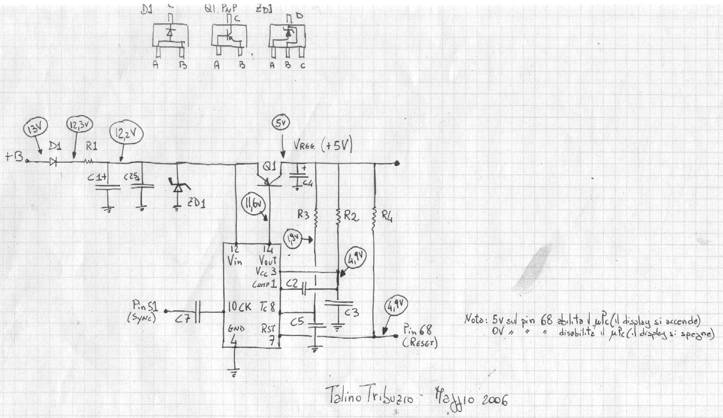

    Je ne l'ai pas mis mais il y a une autre partie du schéma que voilà

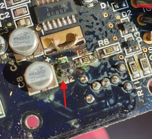

    J'oubliais (désolé pour les nombreux messages) R5 vaut 10Kohms
    et pour la route, une photo un peu meilleure

    C8 remplacé a une patte en l'air (à coté de Q2).
    et le petit C5 remplacé, pas sûr qu'il soit bien soudé...
    si pas de DTC124Ek sous la main, un npn lambda avec une 22k dans la base...
    ensuite, si ça a pris l'eau, comment ça doit être de l'autre coté ? ? ? car on voit des pattes d'un cadre métallique verrouillé, ça doit tenir un lcd ou un truc du genre... ça risque de ne pas être très jojo par là-bas...

    Les soudures sur les composants remplacés ne sont pas bien jojo.
    Quel type de brasure à été utilisée?
    Docphilz2
    Oui C8 c'est "normal", la soufflette à air chaud l'a dessoudé au moment de retirer Q2.
    Je reprendrai ces soudures apres avoir remis un transistor.
    La soudure utilisée est ma bonne vieille bobine d'étain/plomb/cu (il est écrit SN 60 PB CU 2)
    Quant à l'état du PCB en dessous, qui effectivement accueille l'écran LCD, c'est propre, meme si en effet je ne sais pas comment c'est "sous" l'écran LCD.
    Je note pour le coup du NPN de remplacement
    Le mélange Pb et sans Pb fait une sorte d'amalgame qui ne tient pas bien.

    je vous fait un petit retour car j'ai reçu les transistors (vu le prix j'en ai pris 20), et... Ca fonctionne !
    Un GROS MERCI à tous les contributeurs !
