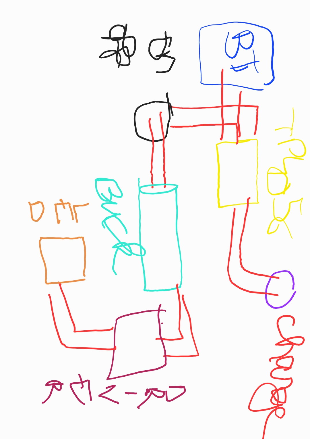

    Étant en déplacement professionnel, je n'ai rien pour faire un schéma clean du coup je vais essayer de te décrire le schéma au mieux. En gros j'ai une batterie de 9600mah alimentée en 3.7v via un tp4056. Je ressort de cette carte qui passe par un interrupteur on off lumineux, et qui vient alimenter un module buck step up boost et je ressors de ce module buck boost pour alimenter mon driver led. Sauf que quand je branche mon module buck, ça s'allume 1ms et plus rien alors que quand je ne le branche pas tout s'allume. On m'a conseillé de mettre un condensateur 470uF entre l'interrupteur et le module buck mais je veux m'assurer que ça soit réellement ça la solution. J'espère avoir assez détaillé.

    AllanB76
    Re : Question concernant un convertisseur buck et une batterie.
    Nom : Plan.jpg
Affichages : 130
Taille : 281,2 Ko
    J'ai fais du mieux que possible
    Janpolanton
    Ce n'est pas un schéma tel qu'attendu.

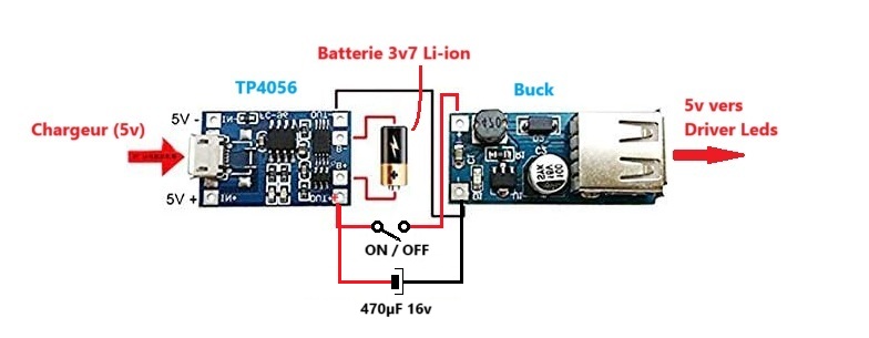

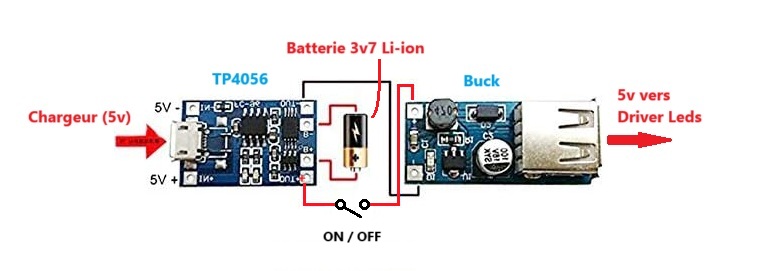

    c'est bien ta configuration actuelle ?
    le buck "tire" peut être trop de courant à la mise sous tension et le 4056 se met en protection ?
    oui, peut être essayer un 470µF à la sortie du chargeur, avant l'interrupteur
    Nom : Usb-buck.jpg
Affichages : 119
Taille : 44,4 Ko
    Dernière modification par Pascal071 ; 26/01/2025 à 15h07.

    Oui exactement, enfaite dès que j'allume c'est comme si la batterie était totalement déchargée alors que pas du tout. C'est faisable de brancher le condensateur sur le négatif de l'interrupteur et le positif sur le + du module buck?
    non garanti... le TP4056 va devoir charger ce condensateur à la 1ere charge,
    à essayer...

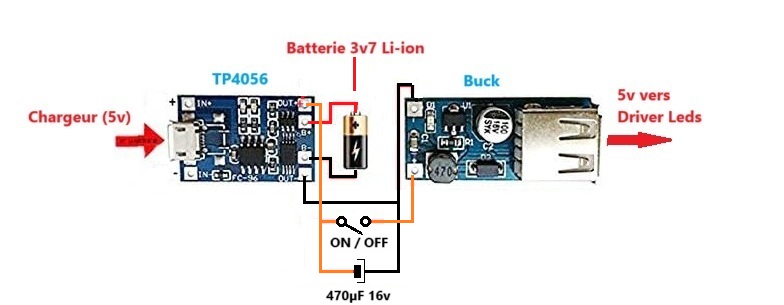

    tu utilises les mêmes modules que le schéma ?
    la photo du 4056 est inversée !
    a suivre câblage réel...
    Dernière modification par Pascal071 ; 26/01/2025 à 15h50.
    j'ai les modules sous les yeux, les photos des modules étaient à l'envers...
    câblage réel:
    Nom : Usb-buck3.jpg
Affichages : 129
Taille : 46,2 Ko

    d'après la notice, le module 4056 coupe la sortie de la batterie si la charge dépasse 3A
    cdlt
    oui mais avec le driver Led branché, on ne sait pas quel appel de courant il y a au démarrage..
