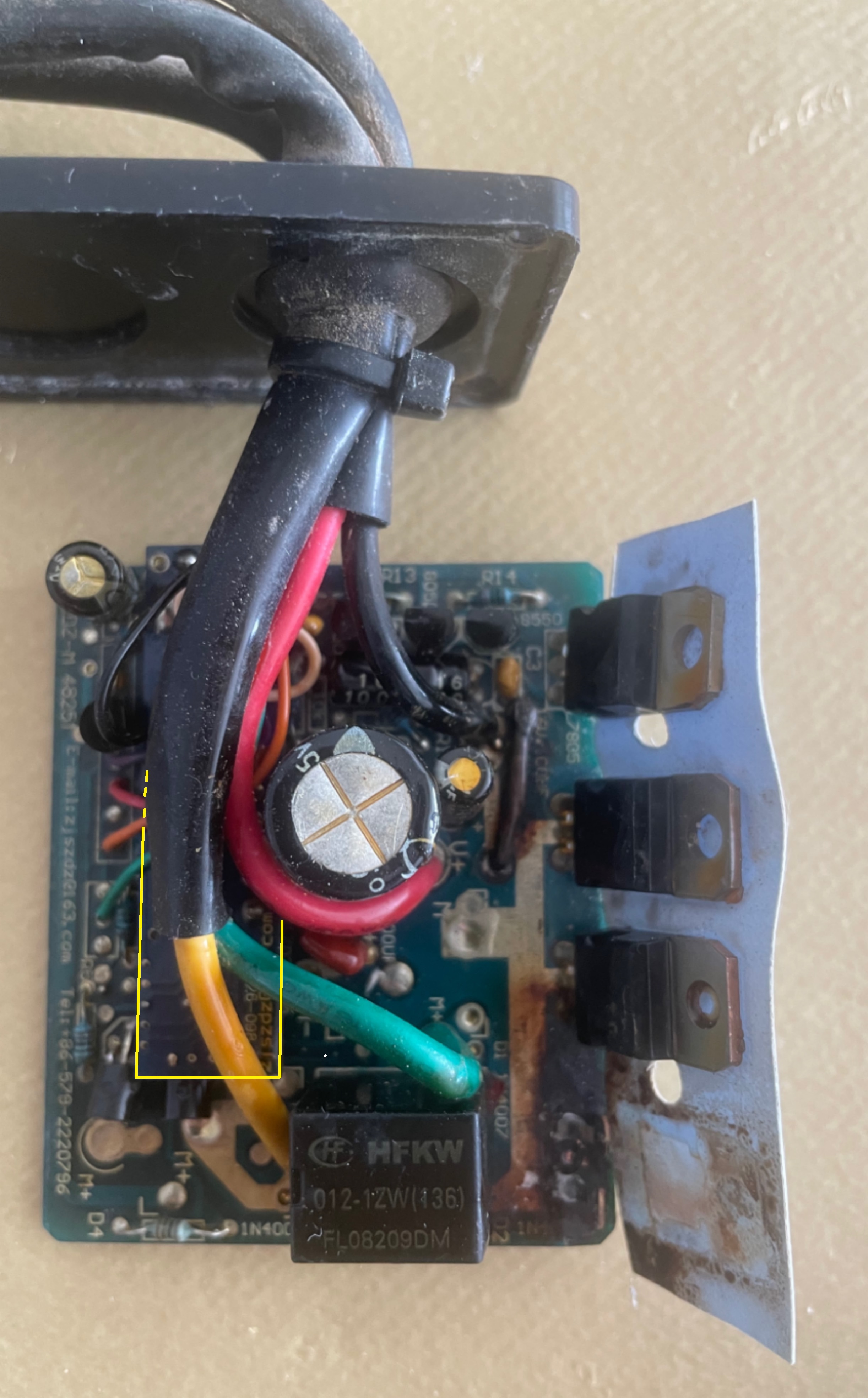

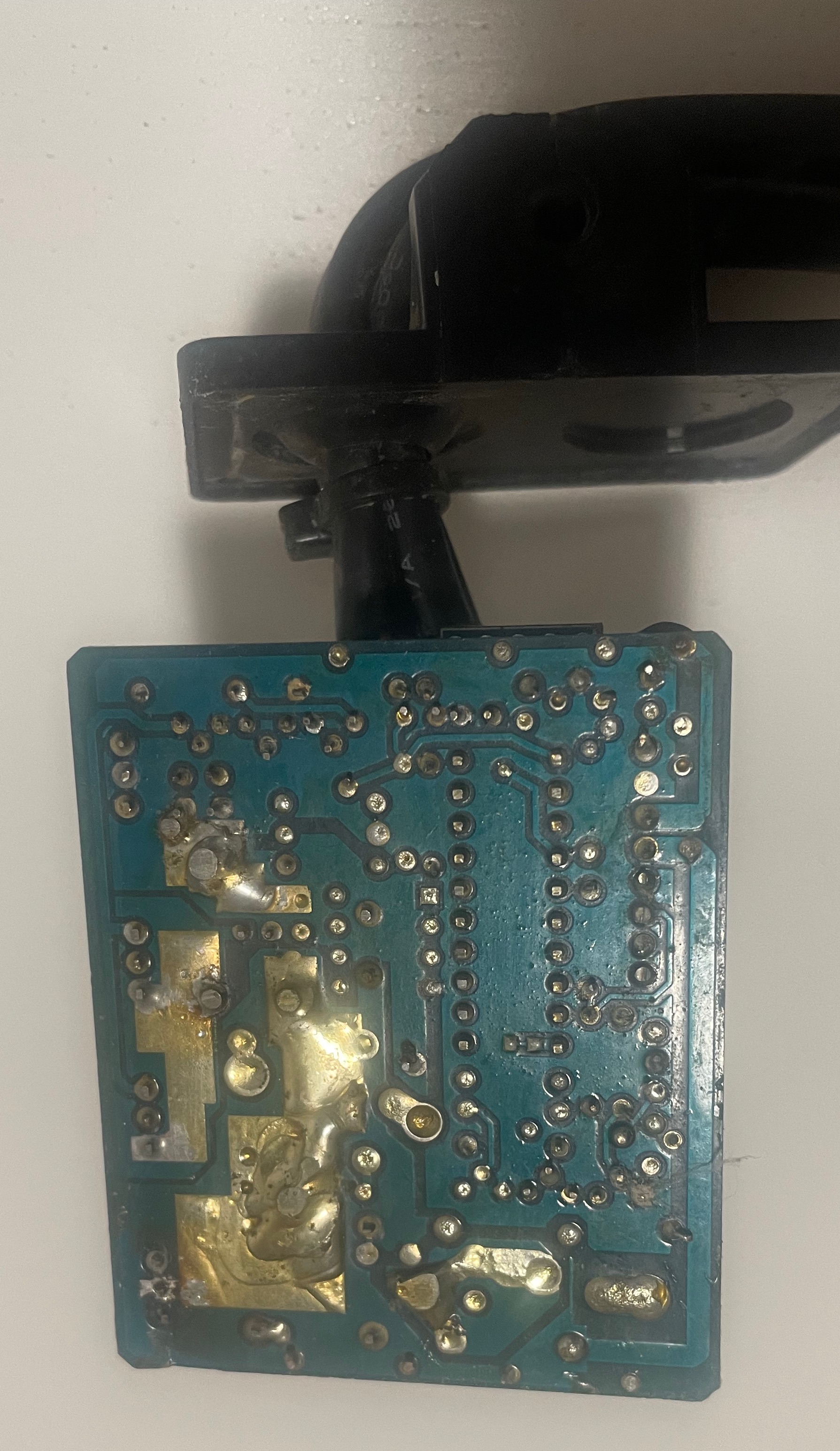

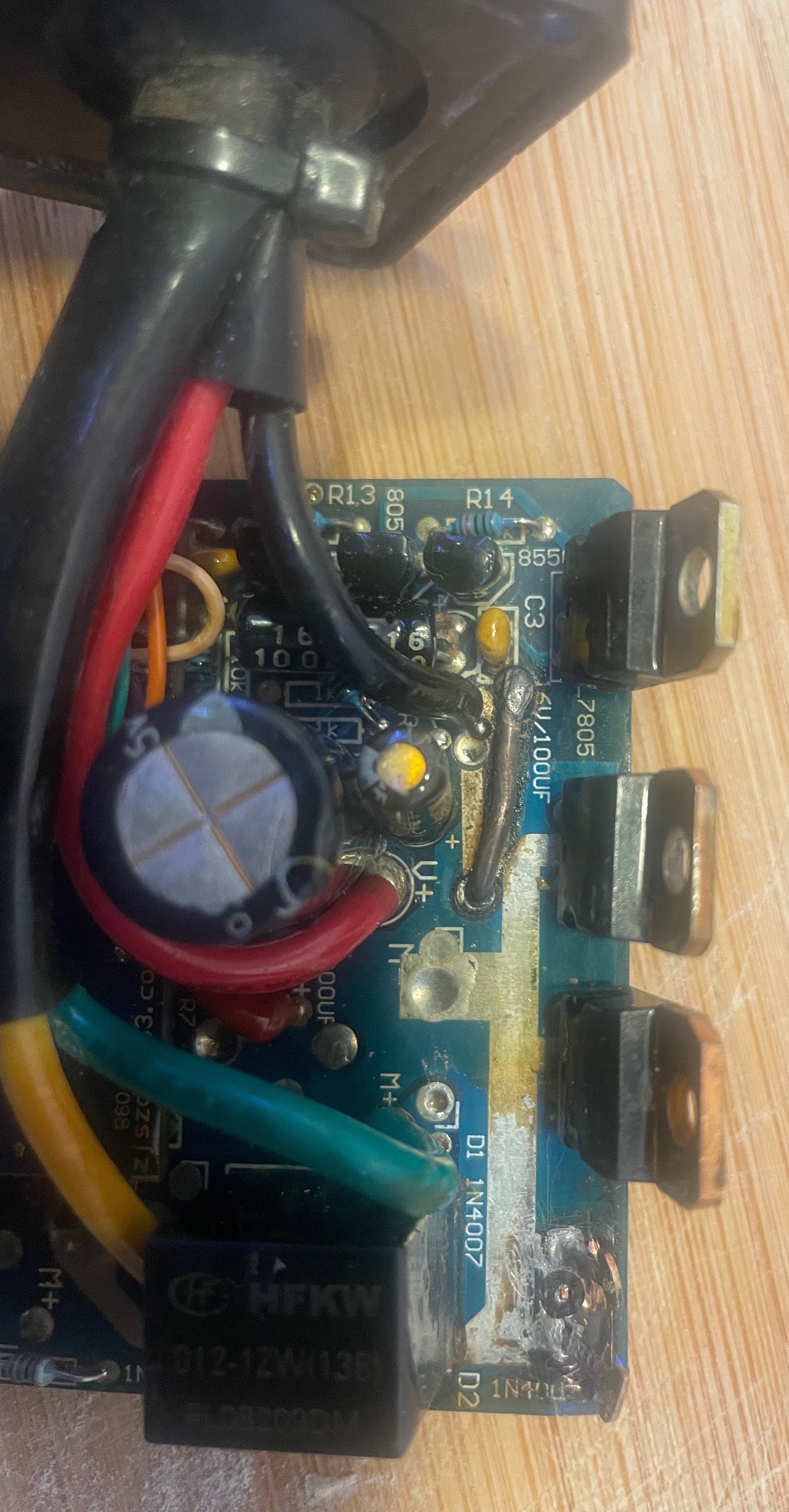

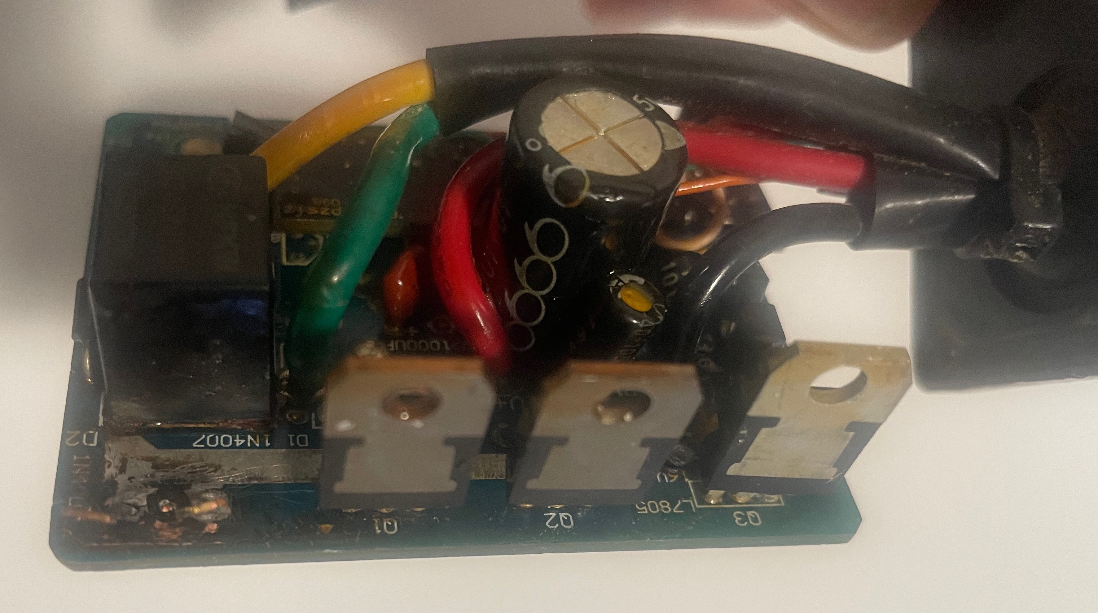

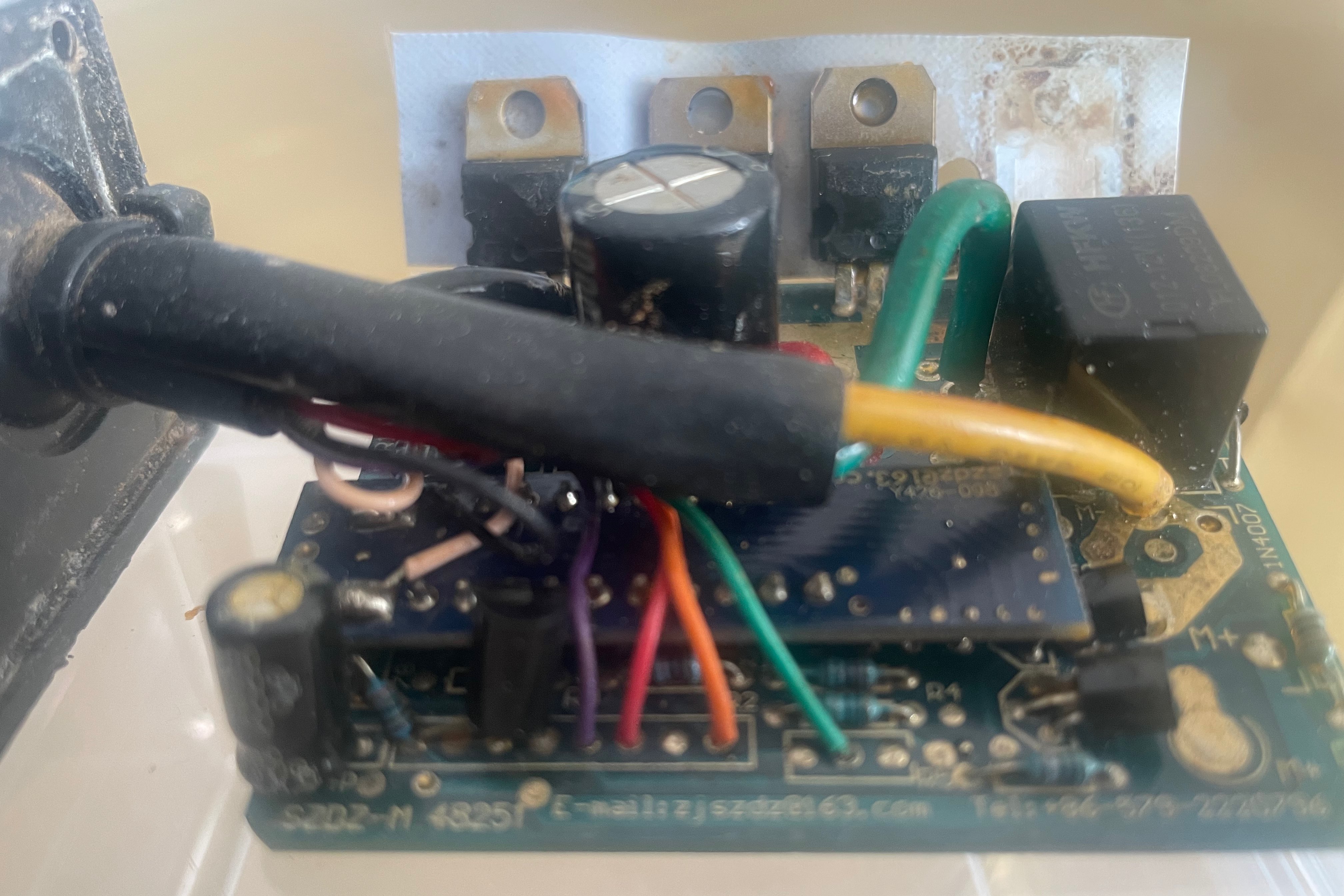

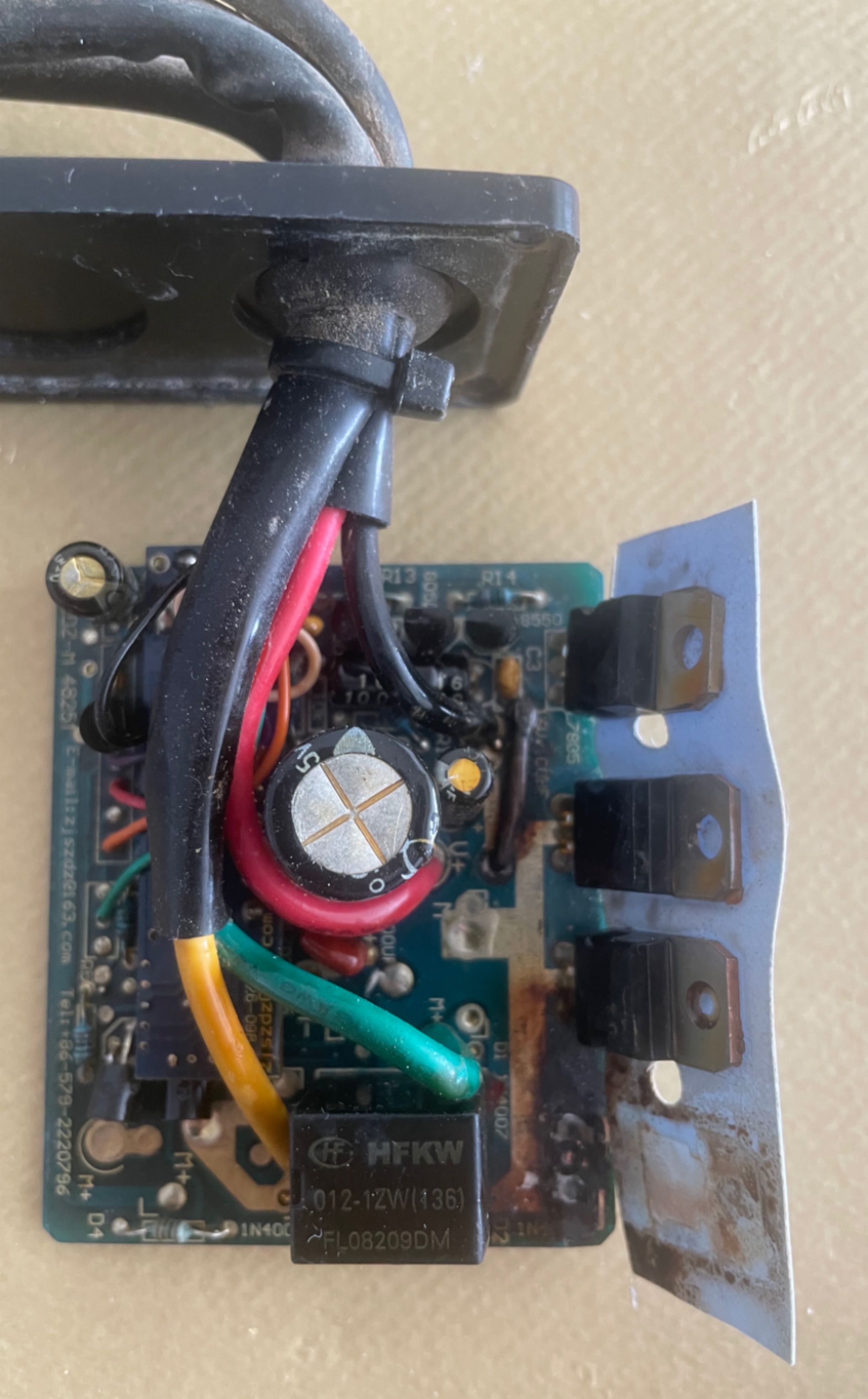

    on m'a donné un chariot de golf qui ne fonctionnait pas.
    une batterie a été branchée à l'envers et de la fumée s'est échappée de l'emplacement de la carte de commande
    j'ai démonté tout cela mais je n'ai évidemment pas le schéma du circuit imprimé.
    ça a chauffé et un composant s'est même cassé
    j'en appelle à votre aide pour connaitre un peu la connectique de ce circuit
    et pour savoir quel composant remplacer (mais par exemple, on ne voit pas les références sur les 4 composants que je suppose régulateurs de tension)
    pour info, 3 connexions extérieures : une pour la batterie 12V, l'autre au moteur 12V et la dernière au petit pupitre de commande du chariot (que je suppose en 5V car la photo inscription circuit je lis L7805)
    je vous joins les photos
    en vous remerciant par avance

    je suis assez pessimiste sur la réparation de ce contrôleur....qui ne me parait pas très récent.
    Régulation de vitesse par PWM.
    Les 4 gros composants (dont 1 manque), doivent probablement être
    - 1 régulateur de tension
    - 2 MOS
    - 1 double diode Schottky.
    L'inversion de polarité a du être fatale à la quasi-totalité des semiconducteurs. Il semble y avoir sur cette carte une petite carte fille, ce qui compliquera la compréhension (encadrement en jaune ?)

    Que comporte la carte de commande ? un simple potentiomètre, ou autre chose ?
    Pour info, un exemple de contrôleur et de rétro-engineering dans cette discussion:
    https://forums.futura-sciences.com/e...-resolu-3.html
    ça date de 2007 !!!
    Bref, je m'orienterais vers le remplacement de l'électronique (si elle est simple : pas de marche arrière, pas de télécommande)
    vérifier d'abord que le moteur tourne, directement alimenté en 12v par la batterie. (attention, si j'ai bien vu 200W, ça fait 17A)

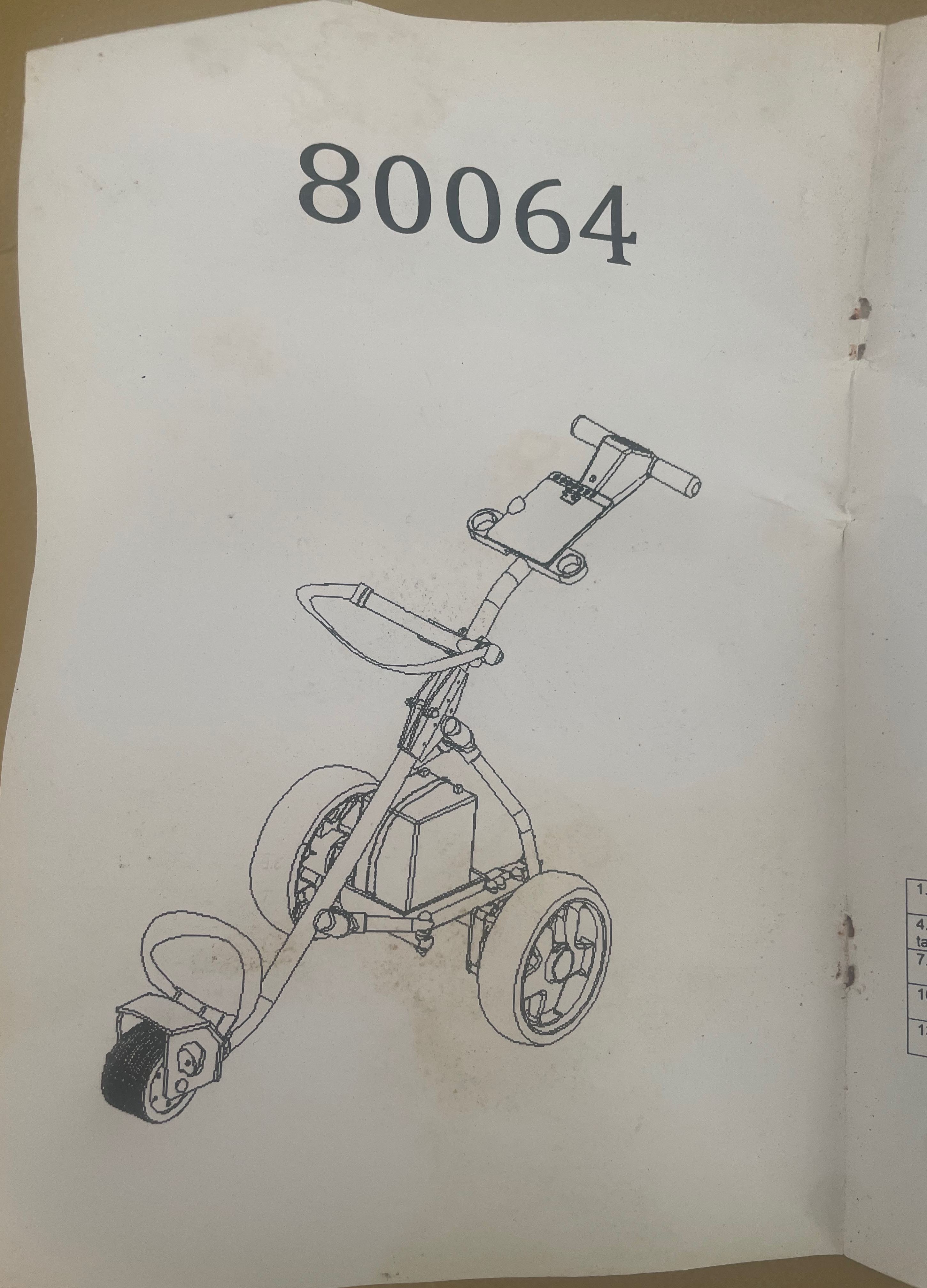

    il faudrait une photo de la plaque constructeur
    roumegaire
    Re : carte chariot de golf electrique

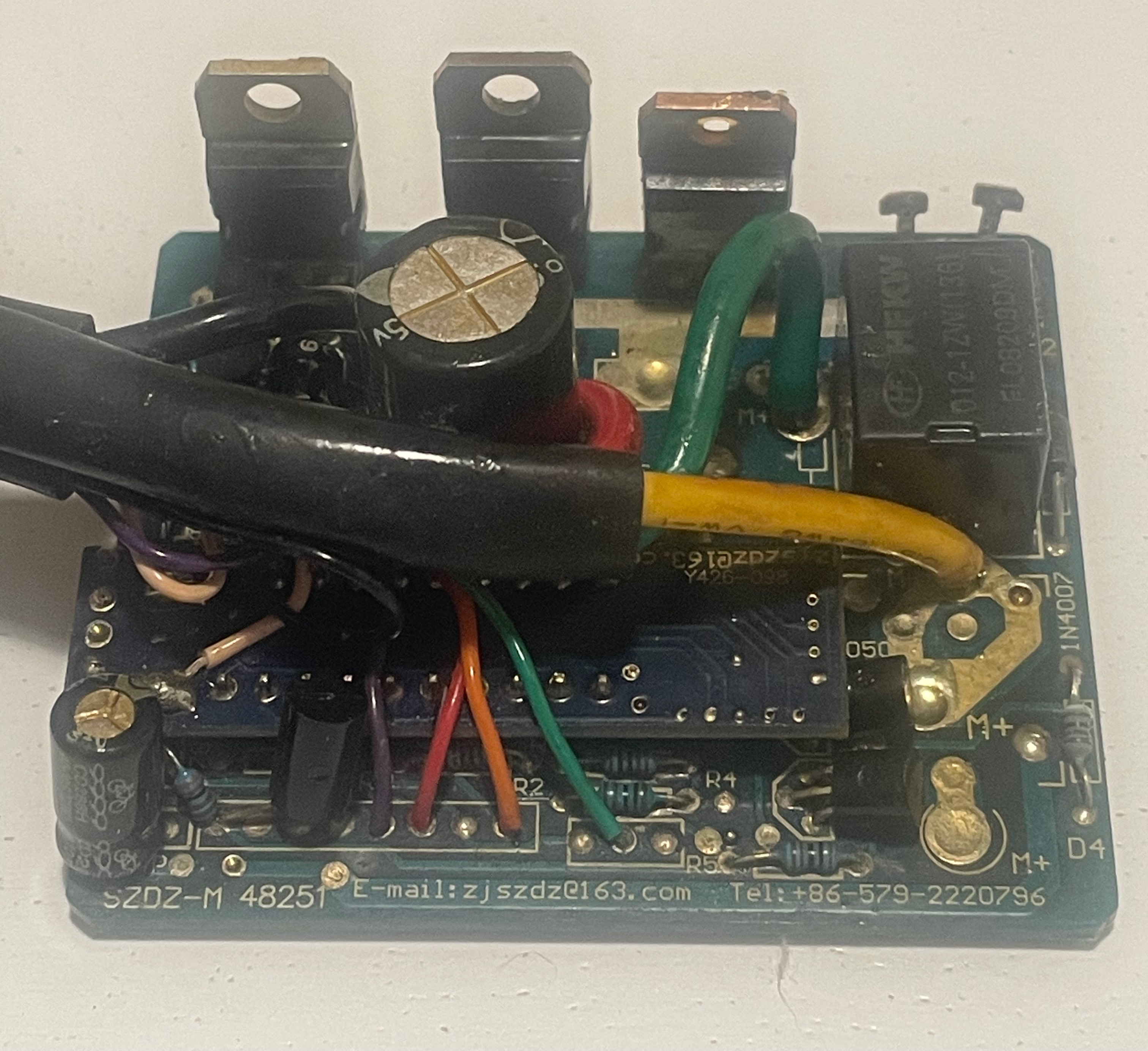

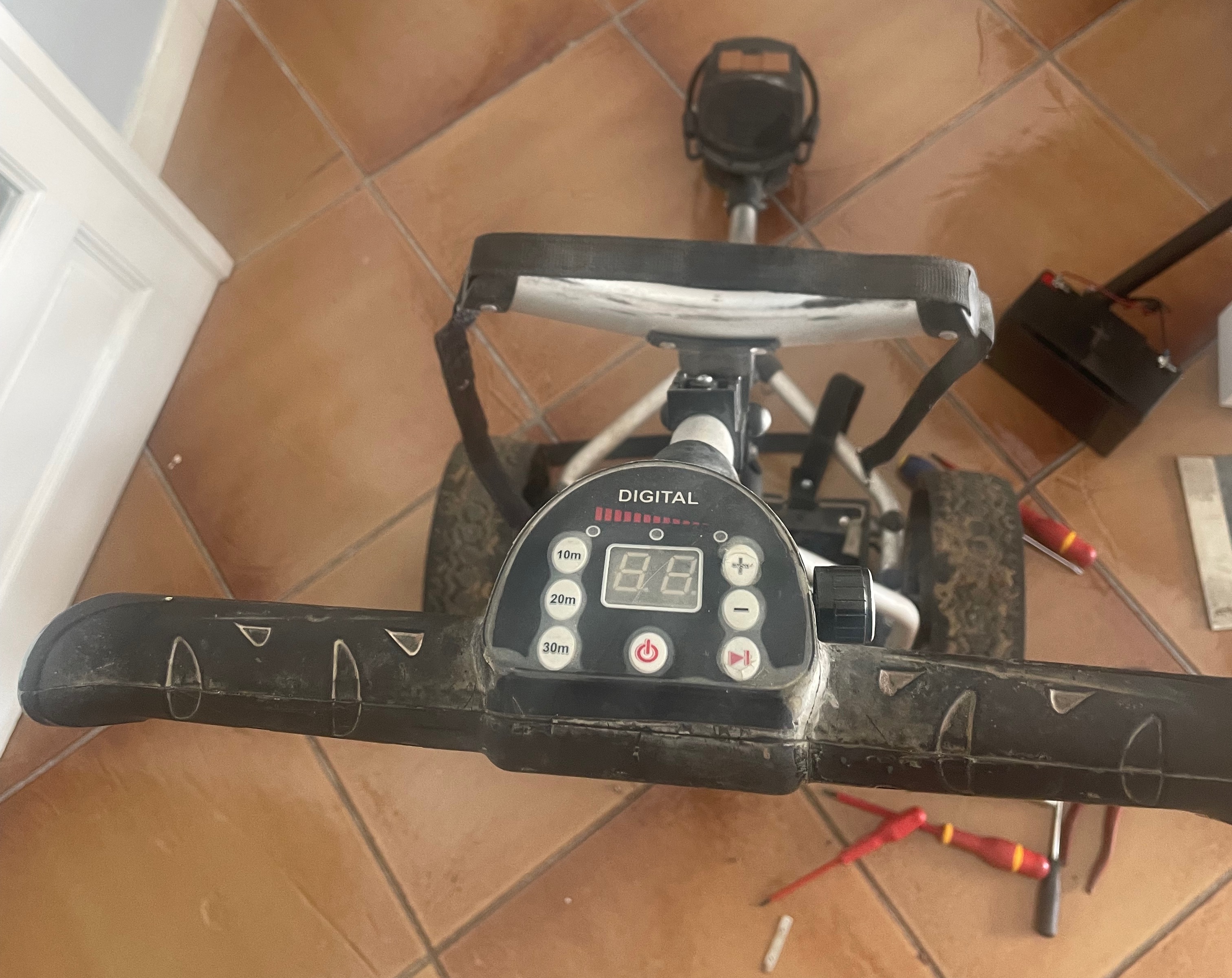

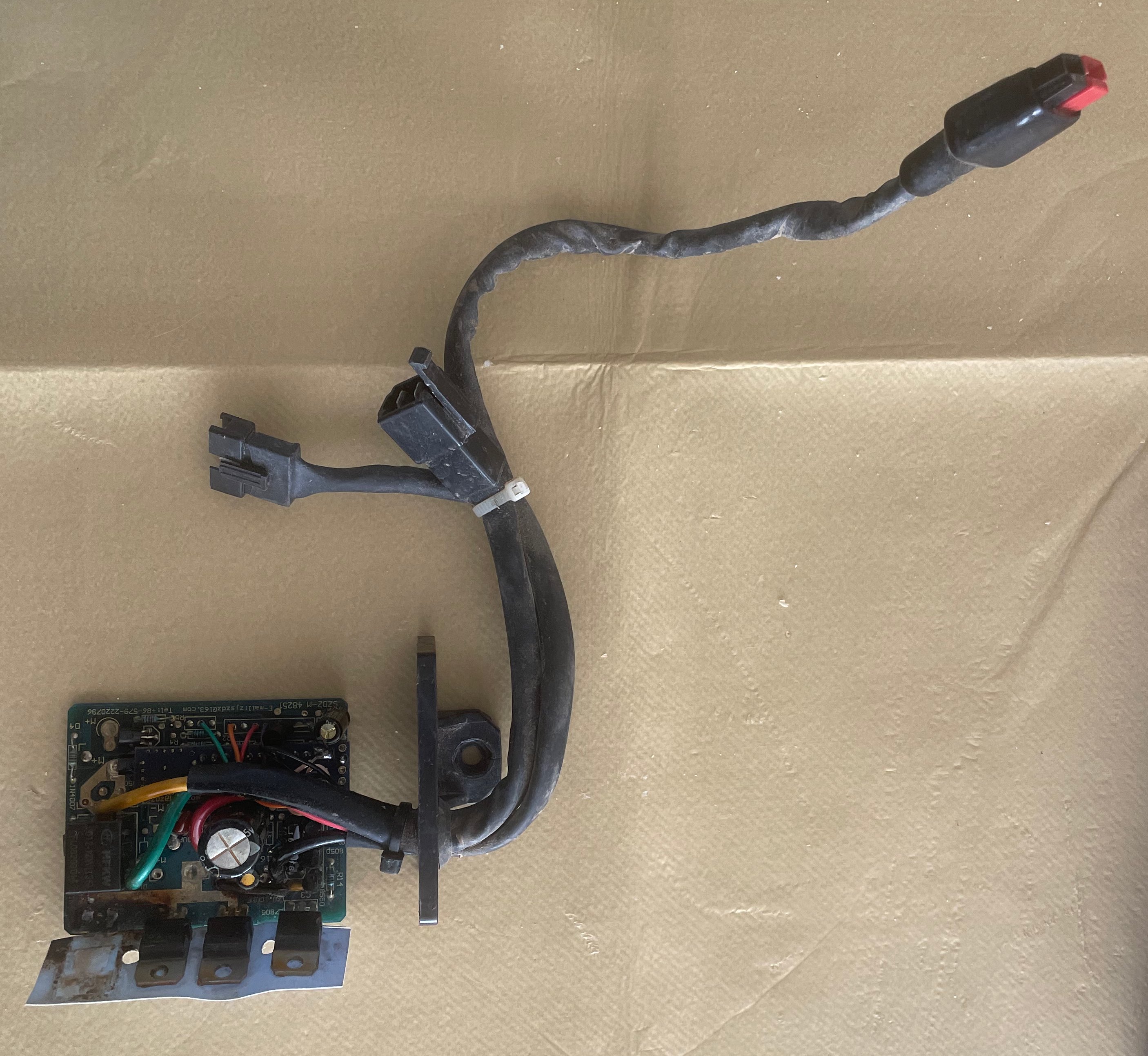

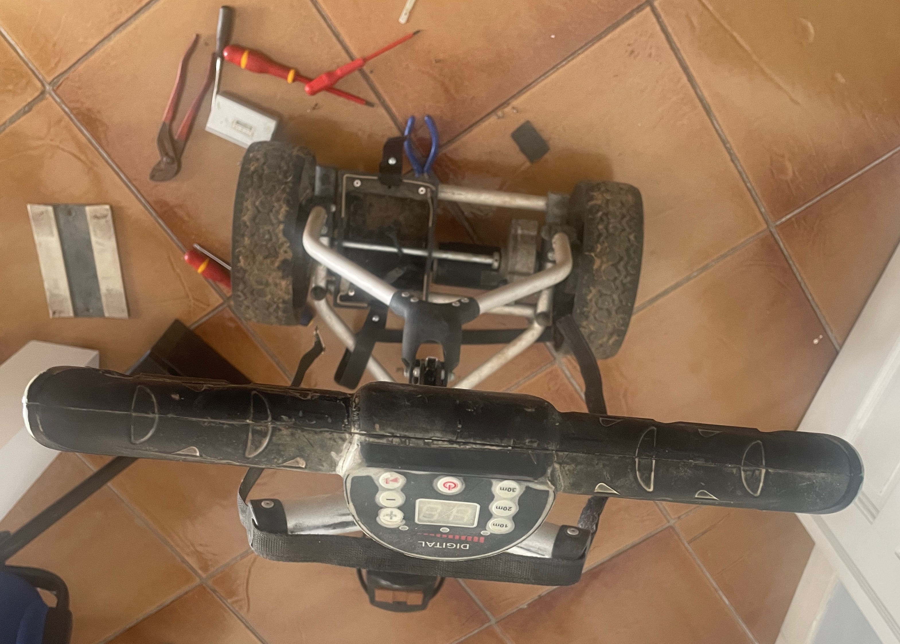

    voici quelques photos supplémentaires
    chariot
    doc
    Merci encore pour votre aide
    roumegaire

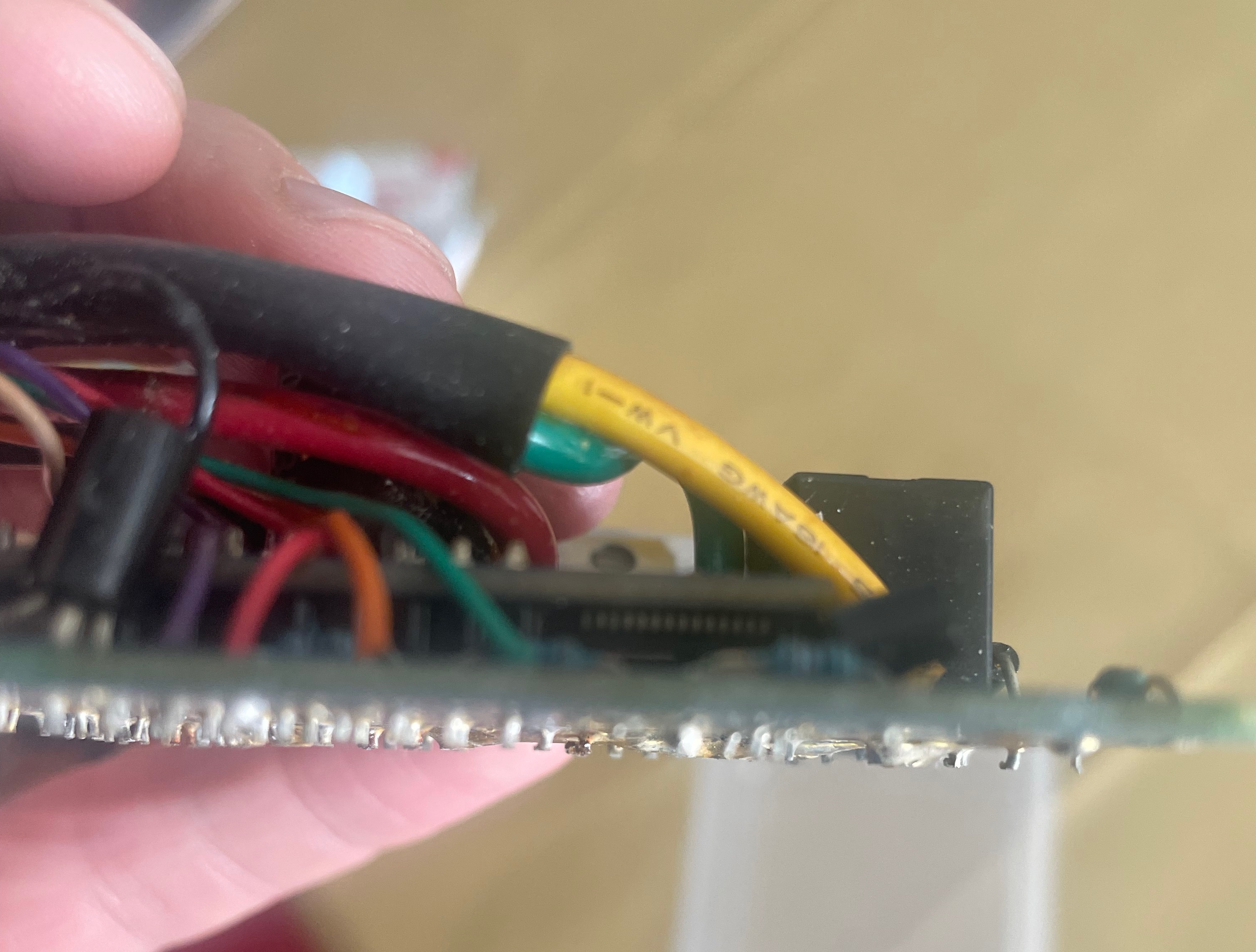

    et les photos suivantes

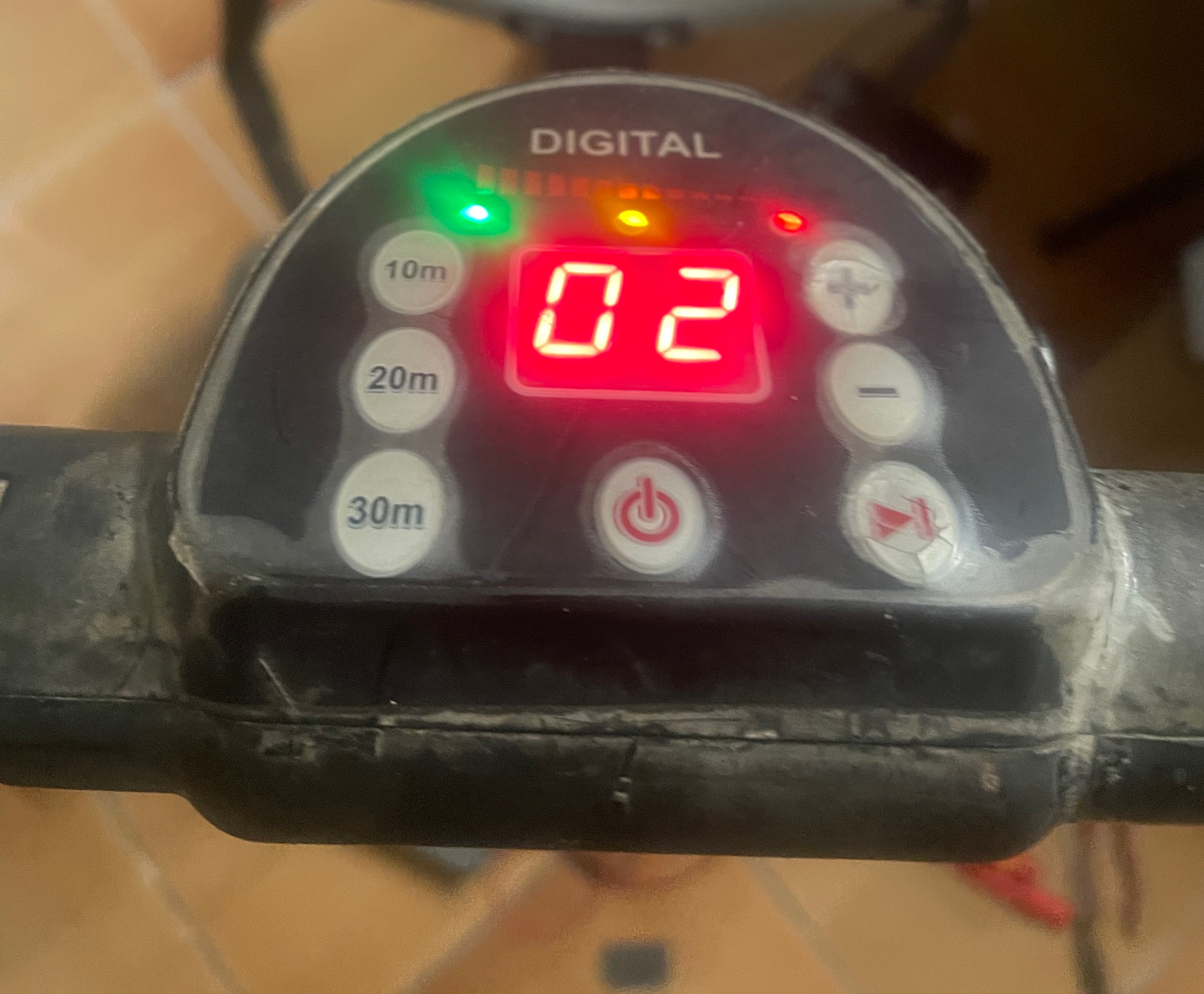

    j'ai tout rebranché mais je ne suis pas arrivé à effectuer une mesure au voltmètre.
    j'ai fait des photos du cadran (photo cadran) qui s'allume mais n'envoie aucun ordre au chariot.
    j'arrive à programmer une vitesse (photo cadran1)

    bonjour je pense qu'il y a deux mosfets en // et cela à fait cramer la DRL (composant explosé), les deux mosfets en // ont pu encaisser le choc mais on s'en fiche car on pourra les remplacer.
    le fait d'avoir un affichage est bon signe.
    il faut nettoyer au coton tige avec un solvant ménager (dégraissant) les traces de noirs brulés pour faire apparaitre les pistes.
    un coup d'alcool à bruler à la fin (pas d'acétone avec un coton tige attention) ou alors coton tige en bois !
    ensuite faire des photos propres pour voir où se situe bornes du moteur, +valimentation et - Valimentation.
    ensuite on indiquera ce que l'on fera où placer le voltmètre pour mesurer le signal PWM etc...
    donc il faut nettoyer la zone autour des 3 composants To220 recto verso

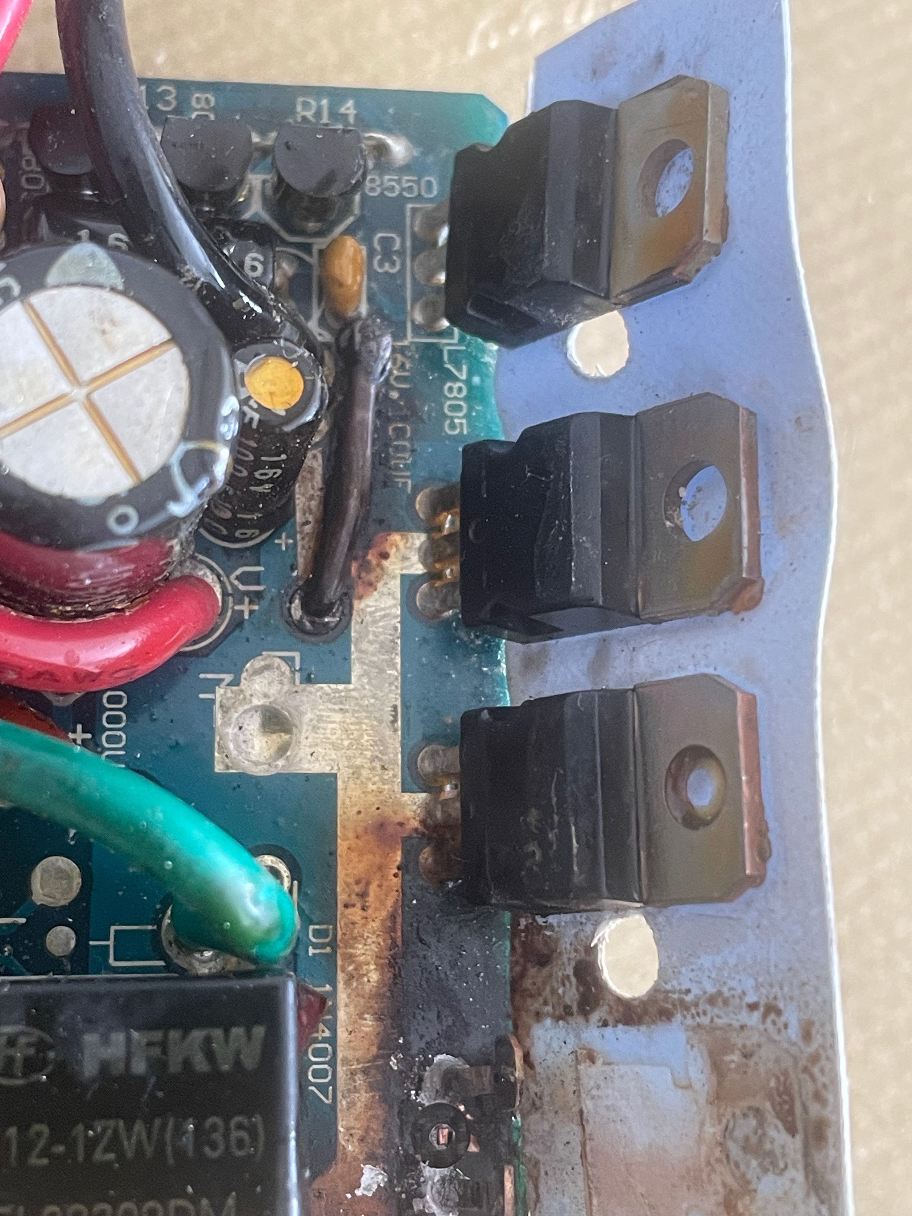

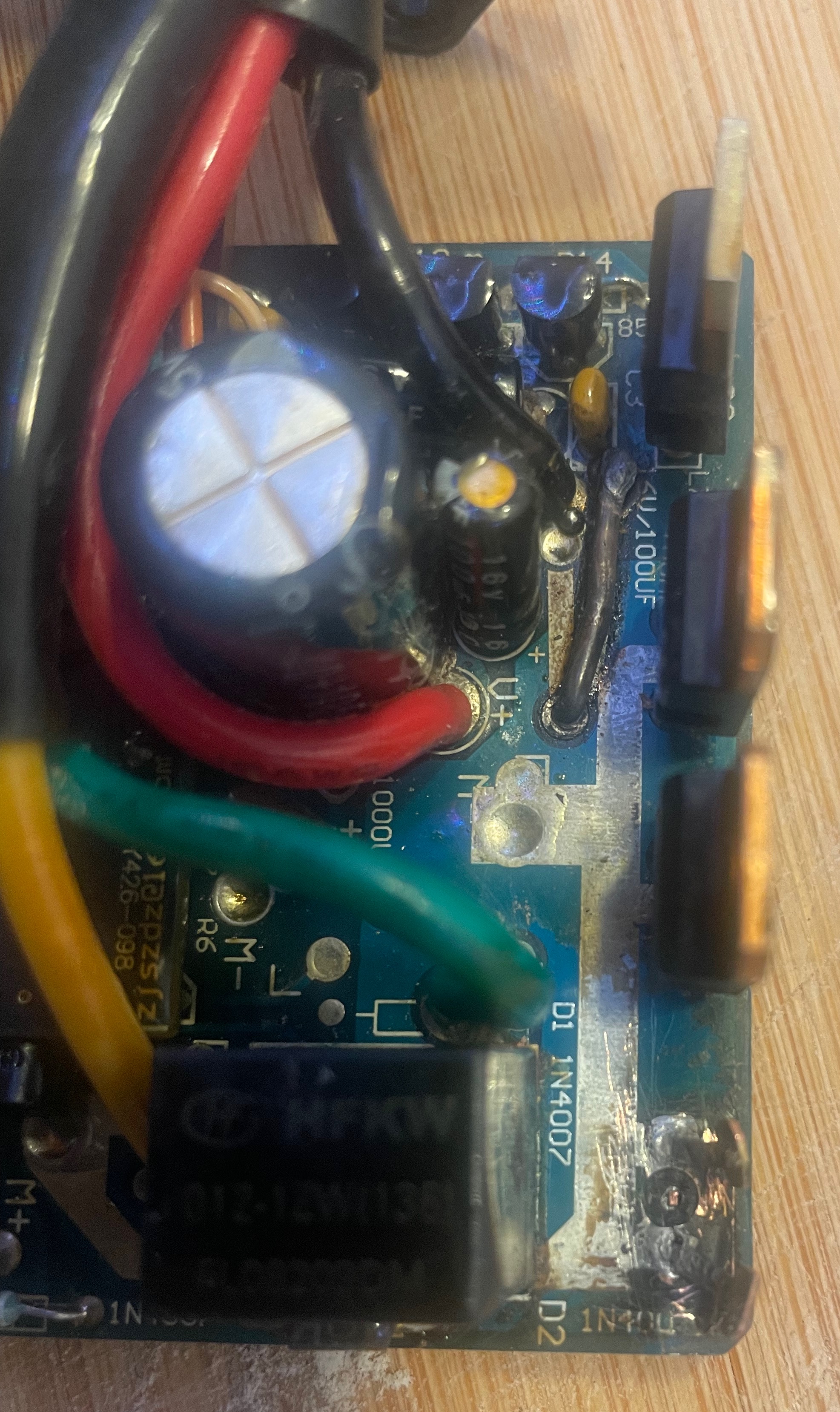

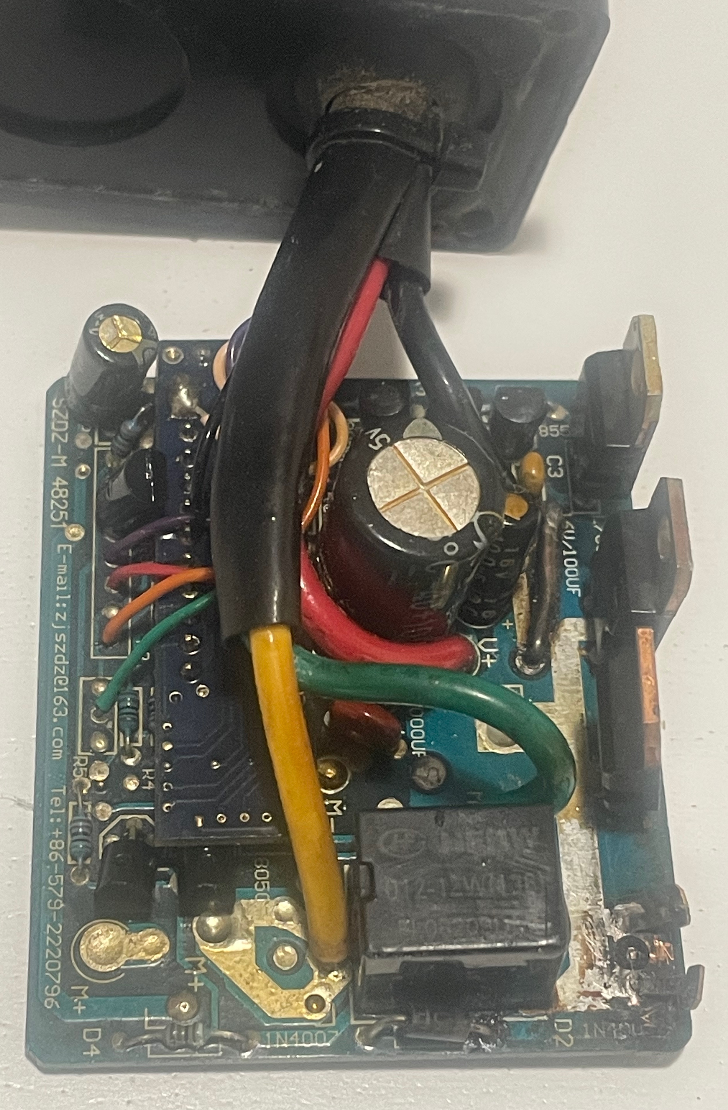

    Bonjour et merci pour tous vos efforts
    voici après nettoyage les photos
    je suppose que les fils du moteur sont le vert (+) et le jaune (-)
    le noir et le rouge étant les fils reliant la batterie
    la piste se décolle un peu dans l'angle coté composant explosé
    encore merci
    la suite des photos

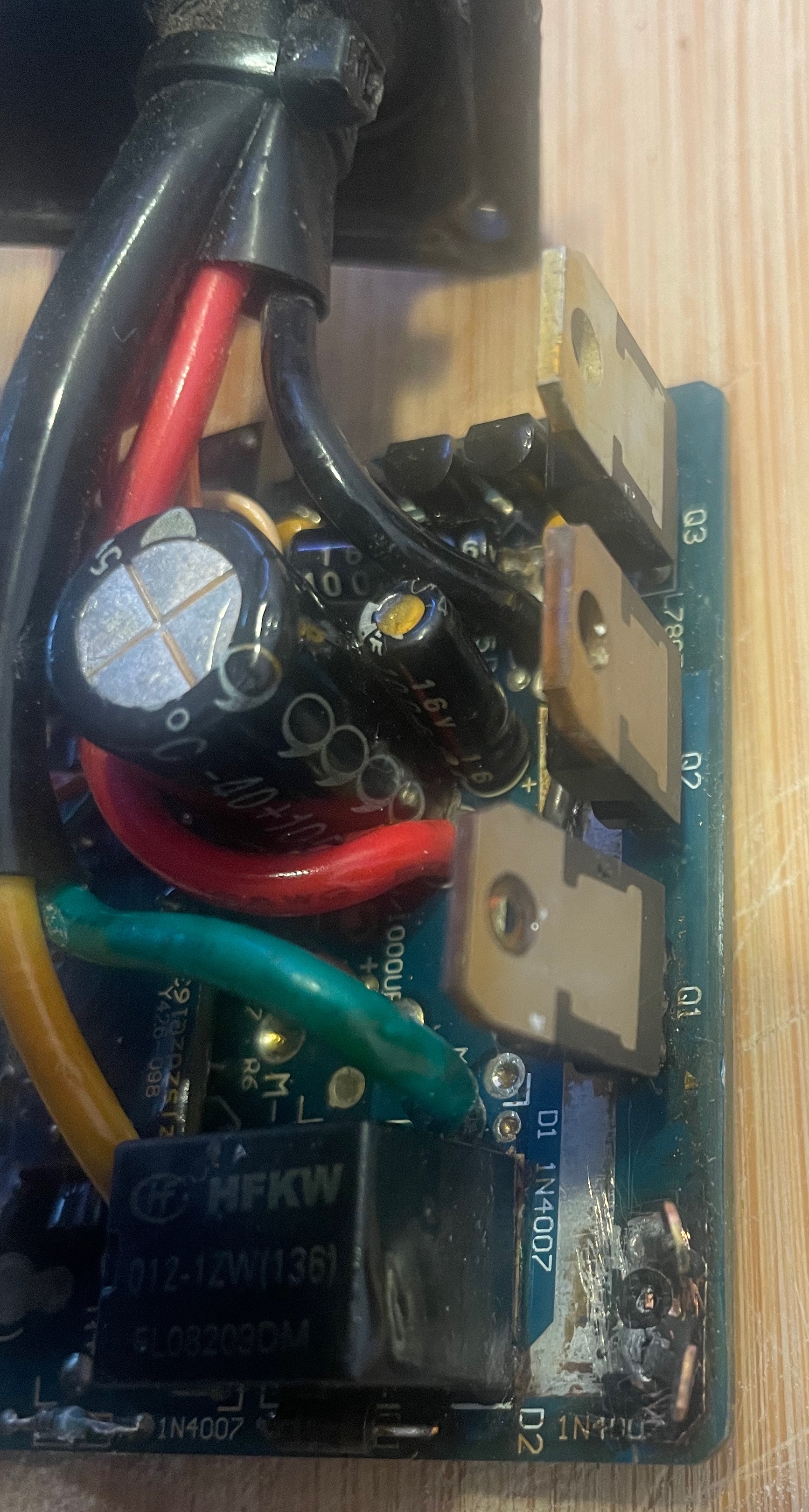

    bonsoir souder un petit fil à gauche de R14.
    on alimente avec la batterie.
    on déconnecte le moteur.
    mesure la tension DC entre petit fil et le GND (-Valimentation) fil noir se débrouiller avec un domino.
    y a t'il une variation de la tension DC lorsque l'on fait varier la vitesse avec le boitier de commande ?
    une MBR2545CT ira très bien à la place du composant cramé.
    l'absence de la DRL a du cramer les mosfets canal N les dessouder avec soin.

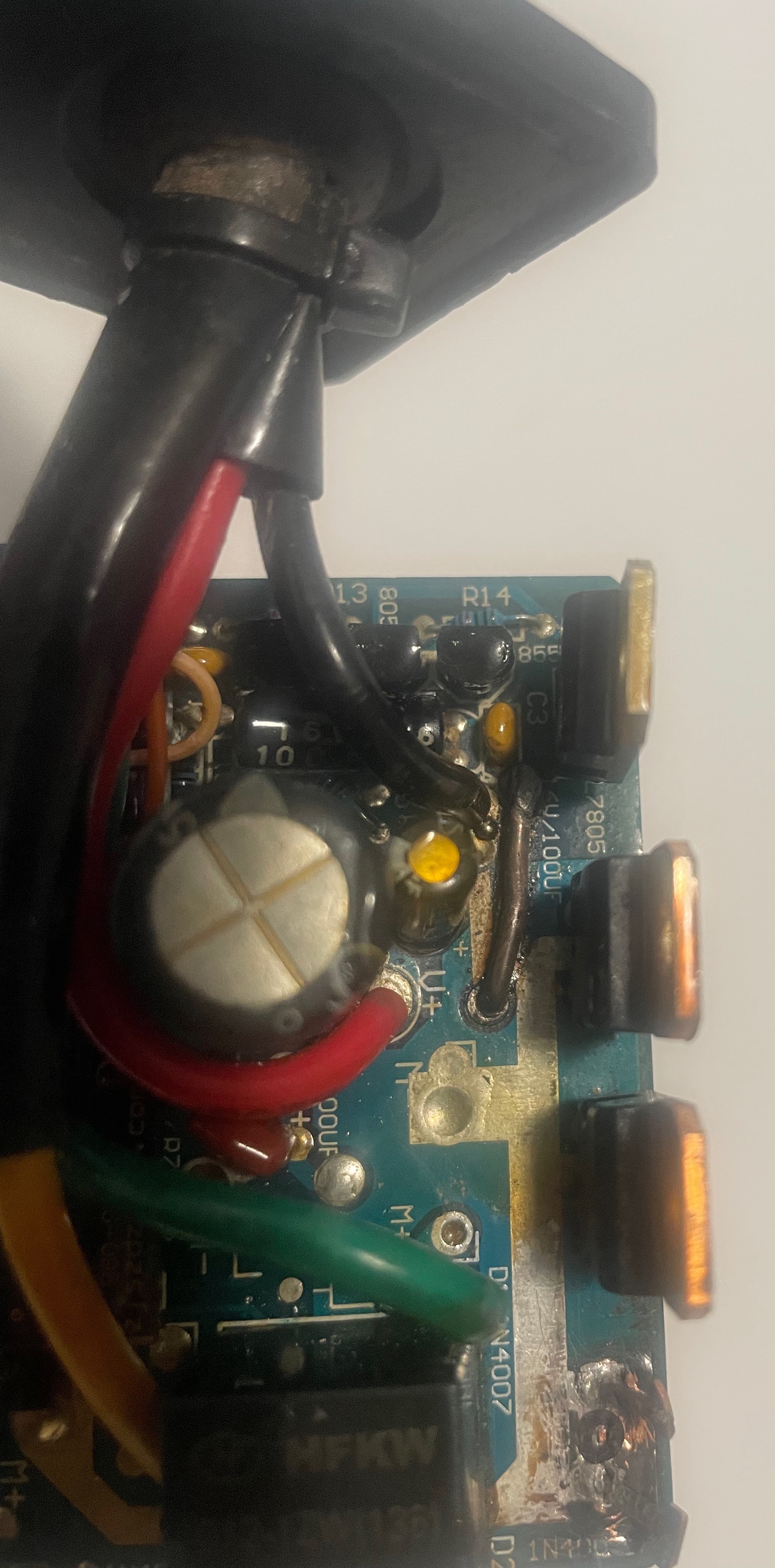

    voici les mesures effectuées
    entre R14 (coté gauche c.à.d. coté câbles) et le moins de la batterie : 1,6V
    0 V lorsque j'allume le cadran
    7V lorsque j'appuie sur 10, 20 ou 30 et ça passe à 0V quand le décompte arrive à 0
    5V sur la vitesse 2
    7,2 V sur la vitesse 3
    9 V sur la vitesse 4
    11,8 V sur la vitesse 5
    j'espere que c'est bon signe.

    bonjour signal pwm OKil faut remplacer les mosfet canal N tenue VDS à partir de 40V ID à partir de 20A un Vgs max 20V devrait convenir.
    la DRL celle que j'ai indiqué MBR.
    pour enlever les mosfets l'idéal c'est de couper la patte au ras du boitier pour avoir 10 mm de disponible pour tirer ensuite on dessoude le bout restant un par un.
    il y a un isolant pour les 4 composants To220 ?

    batterie à l'envers c'est simple de +12V au gnd (-valim) il y a la DRL et les deux mosfets un mosfet c'est une diode aussi on a donc deux grosses diodes en série et bang sur la batterie cela a du encaisser des dizaines d'ampères en moins de deux les deux mosfets en // on peut être tenu le choc car ils sont deux la DRL a explosé !
    si tu traces sur une feuille de papier le moteur avec sa DRL et le mosfet en bas tu vois que si tu branches à l'envers c'est pas bon du tout...

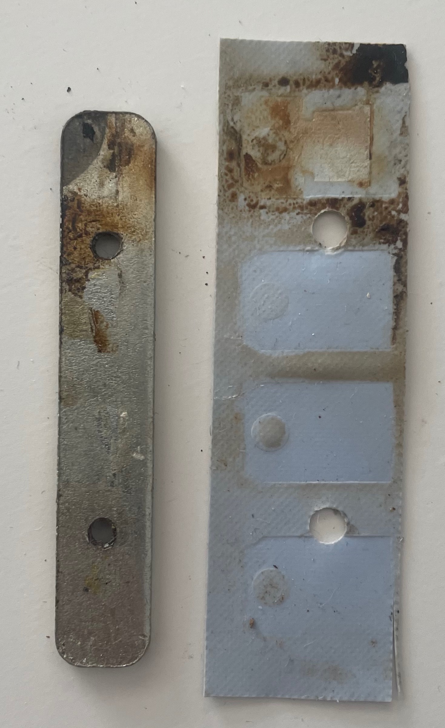

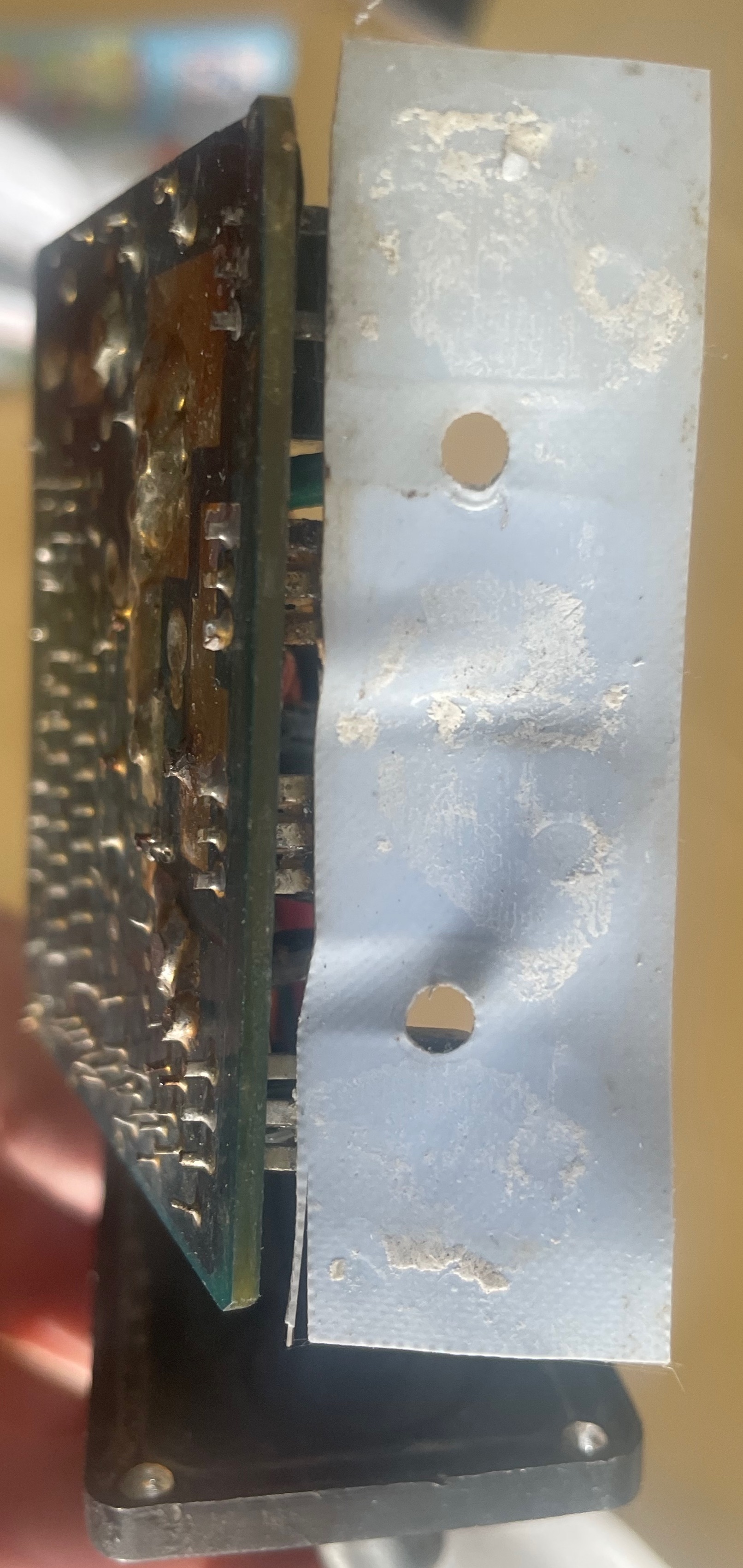

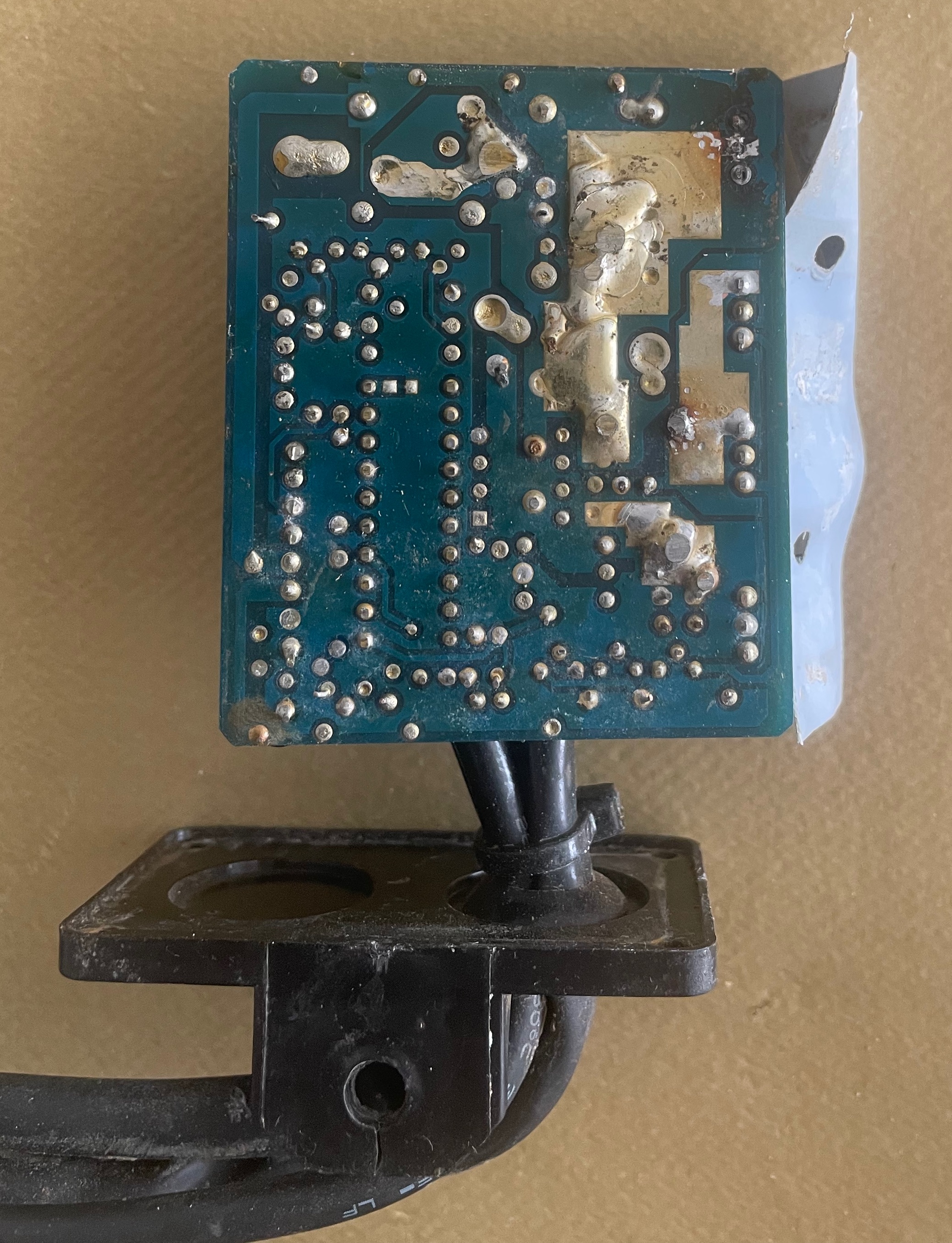

    est ce cela l'isolant ?

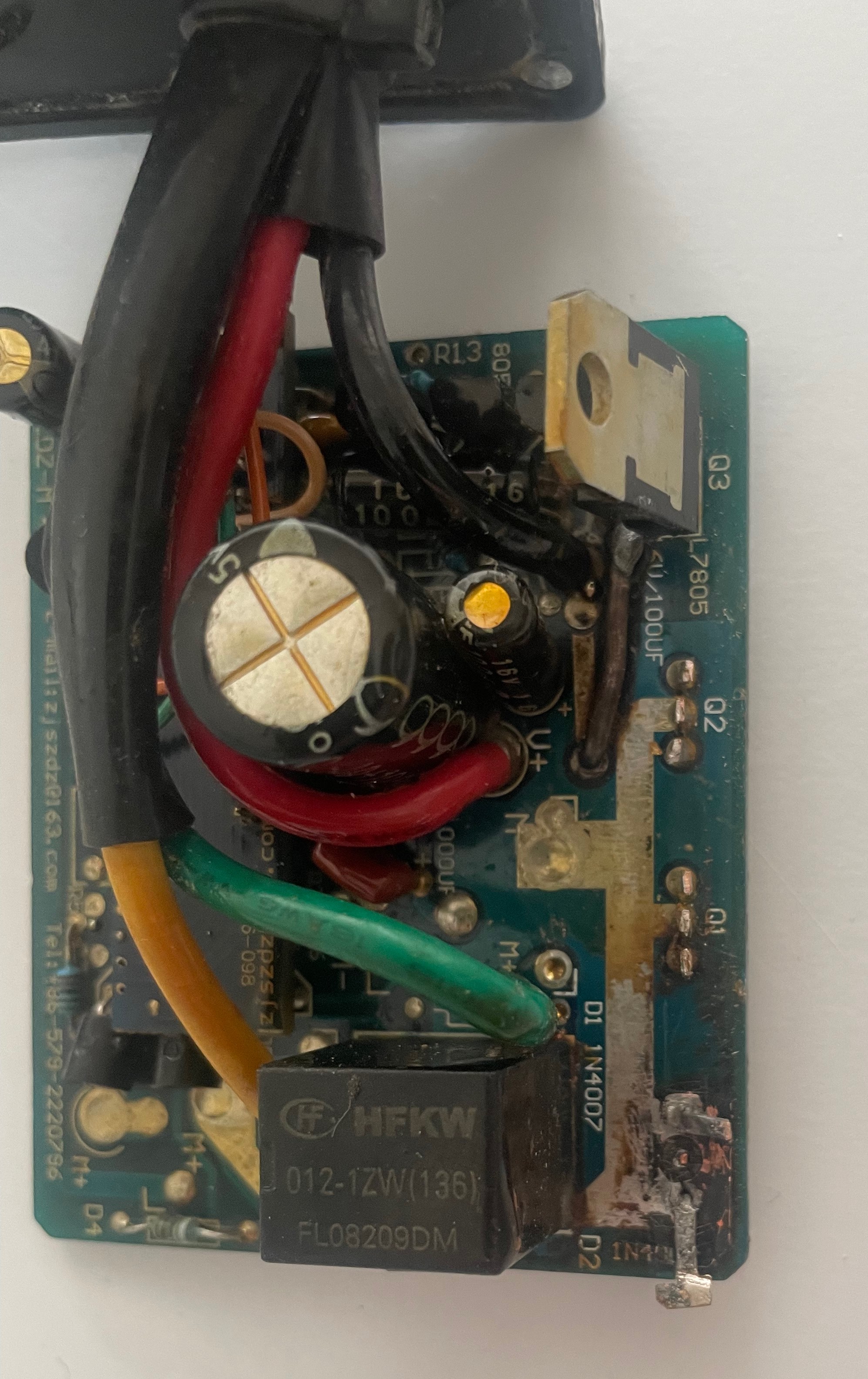

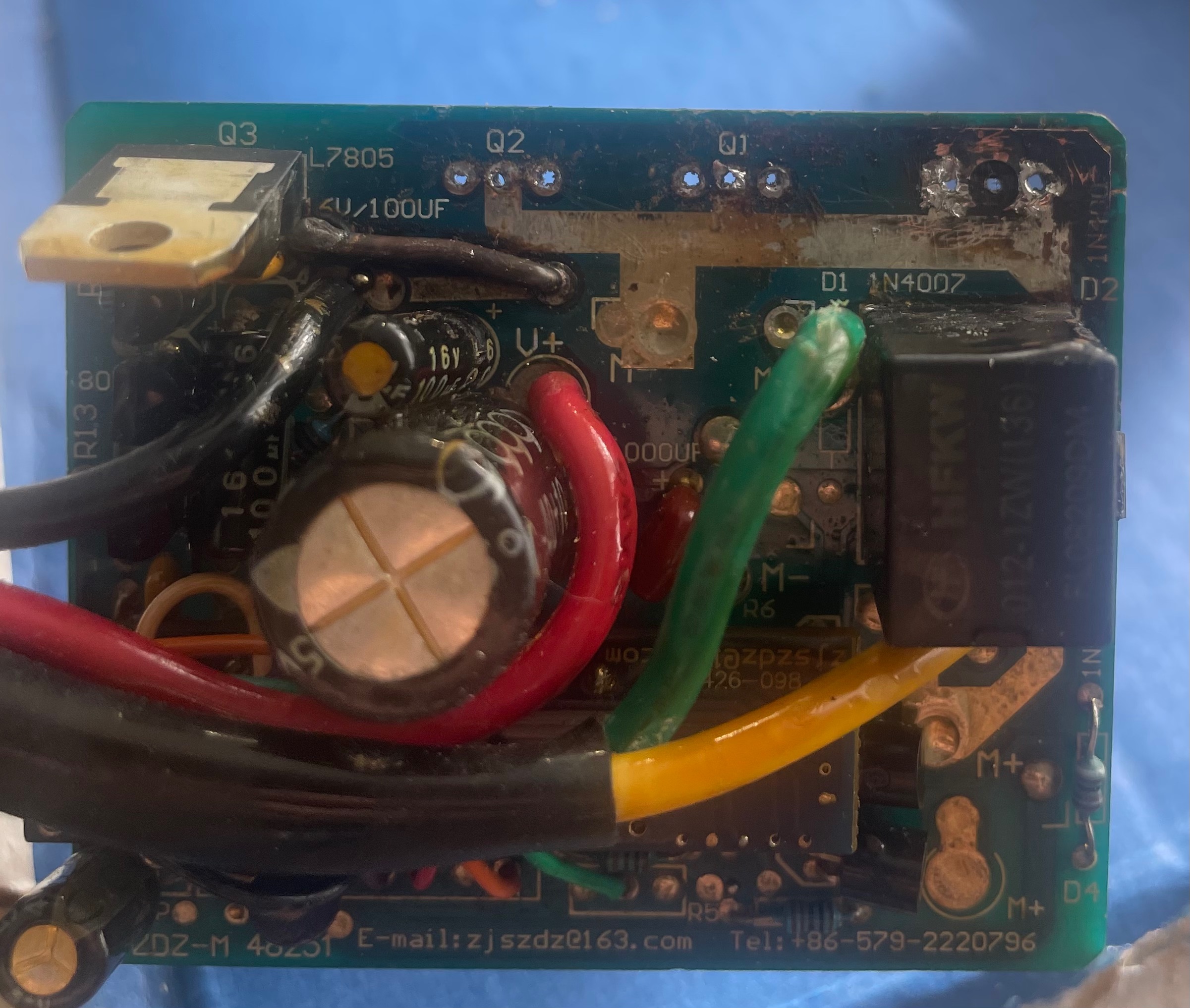

    voici la carte avec les mofset coupés (Q1 et Q2)
    dois je aussi remplacer celui qui est identifié Q3 ?

    rien compris à ce que j'ai indiqué !

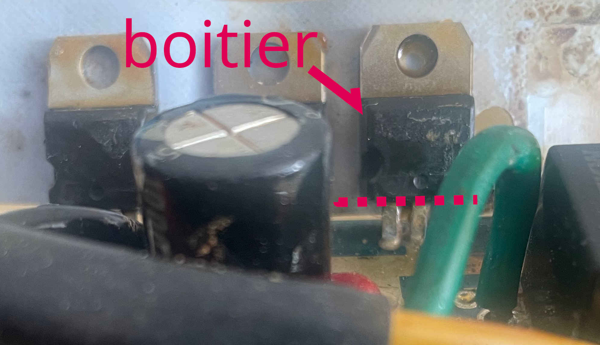

    et maintenant on fait comment pour sortir la patte coupée au ras du ras du PCB ? on est mal baré !
    le boitier c'est le bloc noir du transistor !
    le nettoyage est vraiment très insuffisant il faut enlever tout le noir le PCB doit être nickel chrome !
    et il faudra vérifier avant la soudure des nouveaux composants l'absence de court circuit pour les pistes et via très proches !
    je suis très pessimiste pour nettoyer les 6 trous des mosfets ...
    il faut tenter de nettoyer l'isolant avec du dégraissant, celui ci est en silicone ?
    on peut le remplacer par un transparent d'imprimante laser si on en a
    Dernière modification par racard ; 29/01/2025 à 11h58.

    non ca ne sert à rien de remplacer le régulateur Q3 car le signal PWM est ok ainsi que l'affichage donc inutile de remplacer ni même de mesurer sa tension.
    je n'engueule pas mais je ne vais pas quand même féliciter lorsque cela n'est pas justifié !
    ci joint la photo avec le boitier et le trait où il aurait fallu couper.

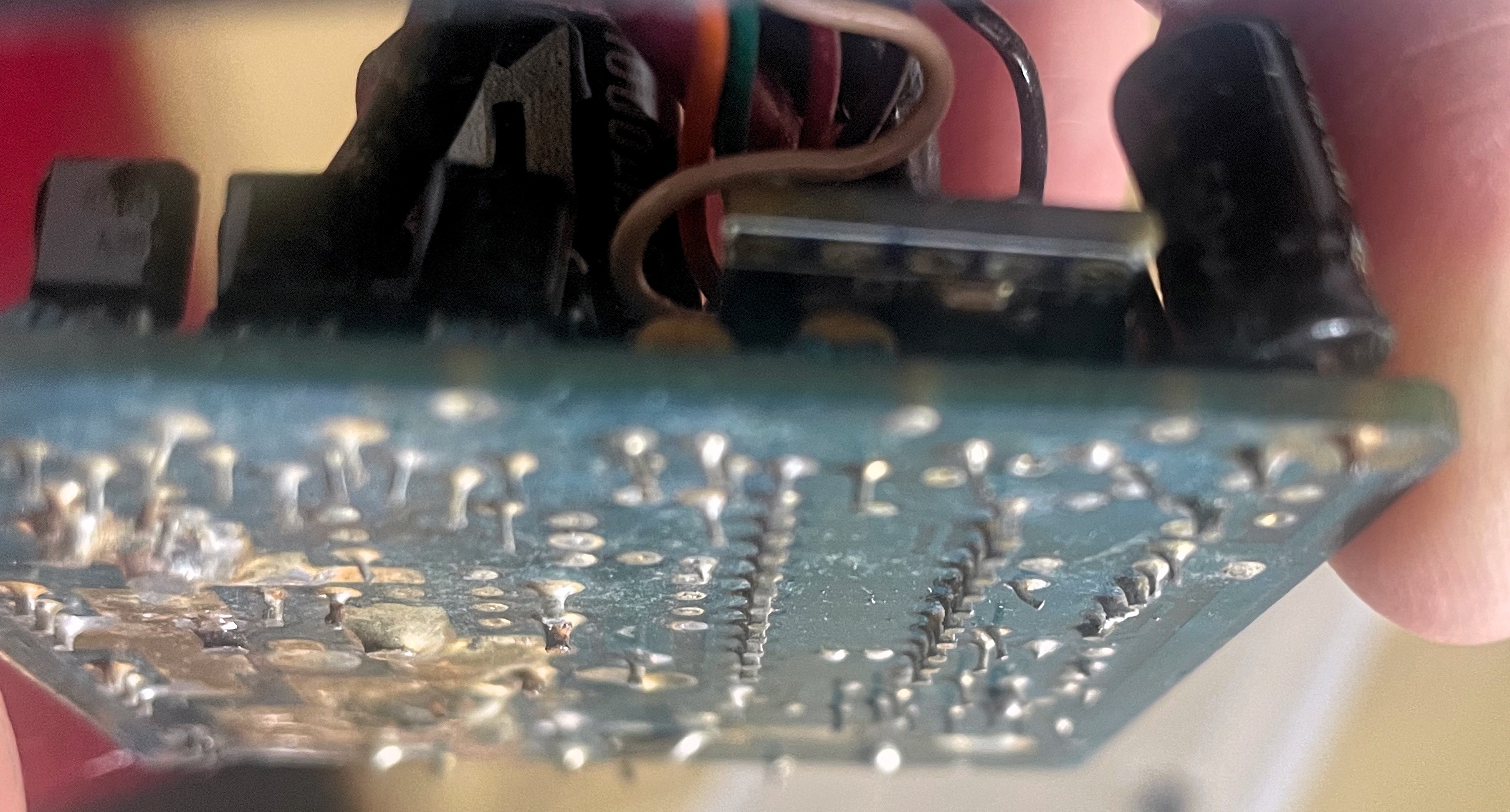

    je suis enfin arrivé à dessouder les pâtes. (voir photo)
    je ne vous dis pas le temps passé !
    que dois je acheté comme composants ?
    il faut de la tresse à dessouder (étamée ca se conserve), elle est de couleur blanche :
    https://www.conrad.fr/fr/p/tresse-a-...ol-812078.html
    de la brasure d'électronique avec décapant étainb 60/40.
    mosfets to220 rds on correct < 0.1ohms:
    https://www.conrad.fr/fr/f/mosfet-ca...fr_price=1~~~2
    diodes schotky :
    mbr2545ct ou équivalent
    https://www.conrad.fr/fr/p/vishay-di...es-163702.html

    il faut nettoyer le PCB il est vraiment moche ! il faut aussi vérifier avant l'absence de court circuit cela semble douteux à l'image !
    on soude une seule patte que d'un seul coté pour déterminer si la hauteur convient et ne pose pas de pb avec le montage sur le radiateur ou le boitier !
    il vaut mieux en prendre d' autres mosfets au cas ou cela se flingue à nouveau !
    Dernière modification par racard ; 30/01/2025 à 13h13.
    roumegaire
    ok merci
    j'ai commandé
    4 Infineon Technologies IRFZ46NPBF MOSFET 1 Canal N 107 W TO-220
    et 2 Vishay Diode de redressement Schottky MBR2545CT TO-220AB 45 V Array
    j'espere que ça ira
    Citation Envoyé par roumegaire Voir le message
    ok merci
    j'ai commandé
    j'espere que ça ira
    et la tresse ?
