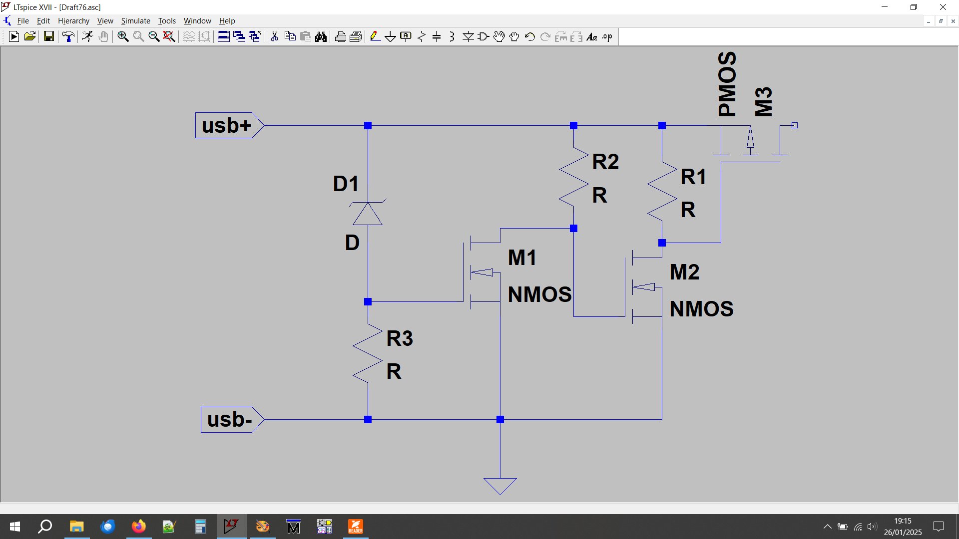

    Bonjour, actuellement de cherche à savoir comment gérer le changement de tension USB de type C via la négociation CC1/CC2 du protocole Power Delivery soit géré en autonome via le STUSB4500 ou mon micro, je met les deux options pour comprendre comment ça fonctionne, et voir si je peux me passer du STUSB4500 pour gagner de la place, quoi qu'il en soit il s'agit d'utiliser une commande.
    Pour palier au 2 tensions sur la même ligne, lors du 1er branchement de l'USB-C qui tout d'abord fournir la tension standard de 5V pour après négo élève la tension à 20Vdc souhaité sur le Vbus.
    J'ai donc une ligne de régulation qui prend en compte le 20Vdc et une autre ligne seulement le 5vDC et au moment du passage de 5V à 20V, couper sur la régul de 5vdc, par le biais d'une commande soit du micro mais possible aussi avec le STUBS4500.
    Et pour ce faire, je test la commande d'un MOSFET P en simu mais je ne parvient pas à mes fin.
    ALIM.pdf
    Je n'arrive pas à savoir si le problème parvient du modèle de simu ou les caractéristiques de mosfets.

    Quand le 5Vdc arrive, celui-ci passe bien dans la mesure ou la grille du mosfet est dès le départ au potentiel le plus bas (voir la masse) après je dois couper la grille du potentiel imposé pour ramener le potentiel de sa source vers la grille et donc couper celui-ci.
    Je coupe donc avec soit un bipolaire (pnp), soit un autre mosfet ... mais je ne parvient pas à les polariser comme il faut.
    Re : Switch lors de changement de tension de 5Vdc à 20Vdc
    si j'ai bien compris:
    tu utilises un PMOS pour commander un autre PMOS il faudra donc que la gate du premier soit plus négative que sa source pour l'amener à la conduction, ce qui semble difficile avec ton montage qui est en drain commun avec en plus un pull-up à une tension mortelle pour ton circuit de commande, au mieux cela finira avec la tension imposée par les diodes de protection de celui ci.
    Il faut un NMOS et repenser la conditions de démarrage.

    Oui effectivement tu as raison, j'ai commencé par mettre un NMOS, mais j'ai fais plusieurs essais et différente configuration ...
    Les conditions de démarrage, on est tout d'abord à 0, puis lorsqu'on branche l'USB, on a du 5Vdc standard qui vient à s'élever pour 20 Vdc

    Dans l'idée, serait d'activer la commande via PORTNO-R tout de suite après l'apparition du 20Vdc afin de couper la ligne qui va sur le régulateur 3.3vdc.
    re
    ben tu rajoutes un autre transistor (ayant un seuil de declenchement) qui fera l'inversion .

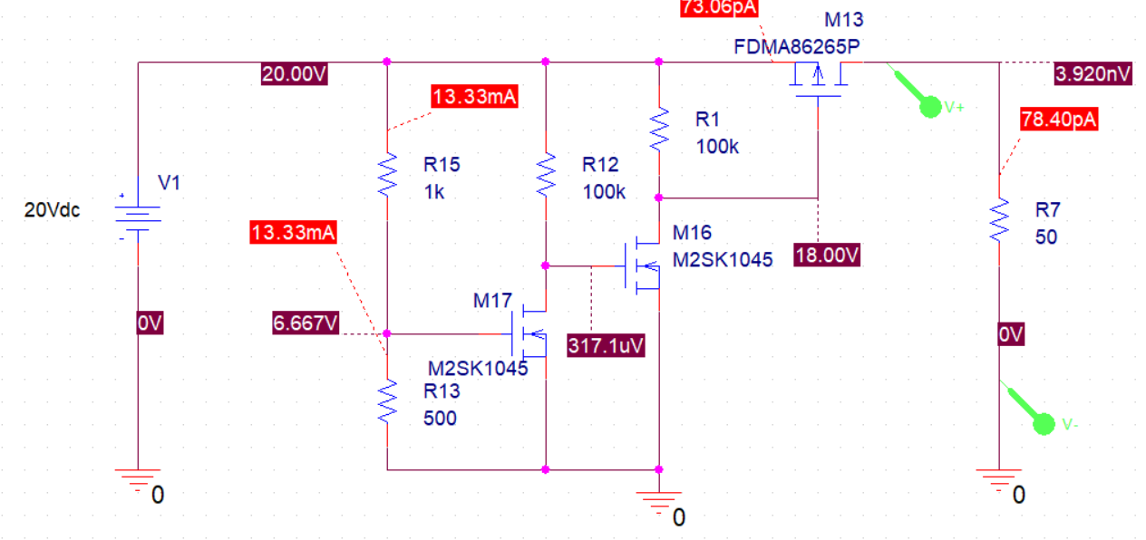

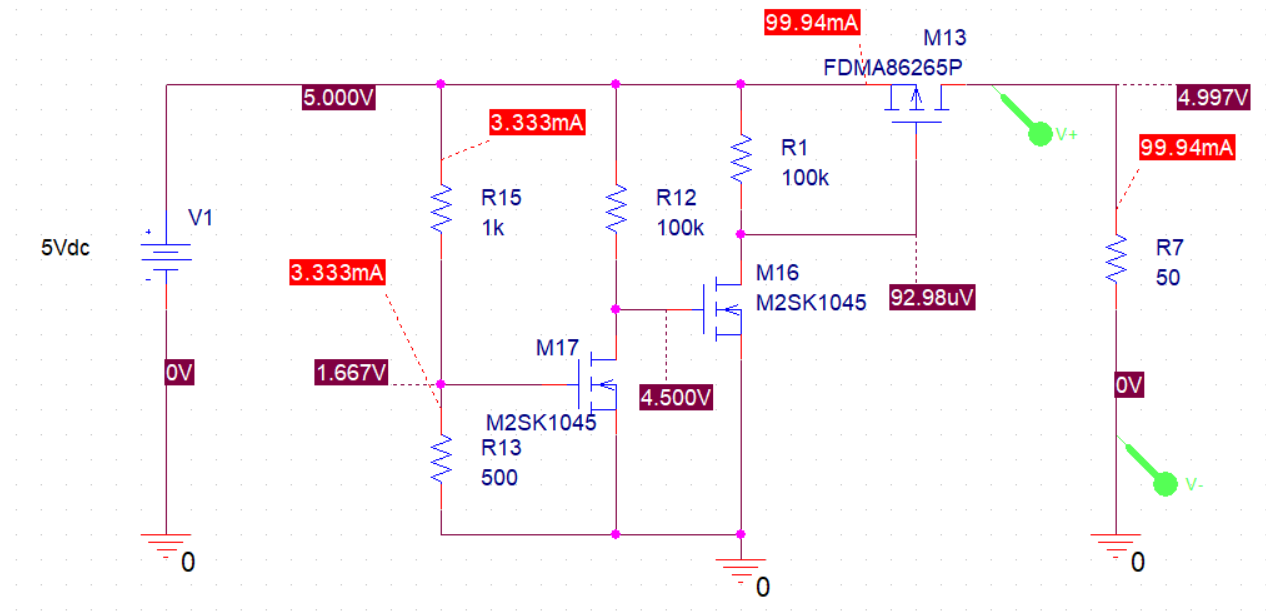

    Pièce jointe 504562
    OK ça fonctionne en auto, sans avoir à mettre une commande, j'ai pas pu simuler la zener et à la place fait un pont diviseur.
    à 5Vdc ça passe bien et quand la tension augmente le mosfetp vient à coupé ... excellant.
    Merci jiherver
    Vérifie quand même la compatibilité des VGS dans la datasheet.
