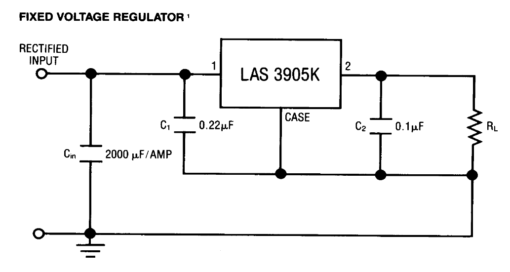

    salut a tous
    j'ai récupéré un régulateur LAS3905 qui trainait en fond de tiroir , pour le mettre
    a l'entrée d'une alimentation 5v/30v (circuit du commerce existant )
    le soucis c'est que ce LAS3905 a 4pins , je suis obligé de brancher toutes les pins ?
    en plus sur le datasheet il est proposé 2 schéma différents ,lequel prendre pou mon cas
    dans la mesure ou je veux juste qu'il alimente en 5v l'entrée du circuit convertisseur de tension.
    les schémas :

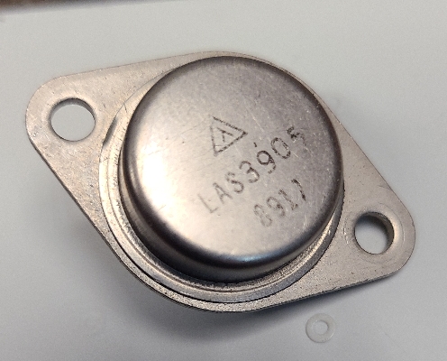

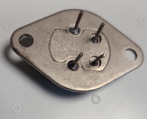

    Apparemment 2 modèles
    photo du boitier vu de dessus ?

    Il y en a un avec un " K" l''autre....SANS "k".
    Si c'est un LSA 3105 tout court...il n'y a qu'UN schéma !!

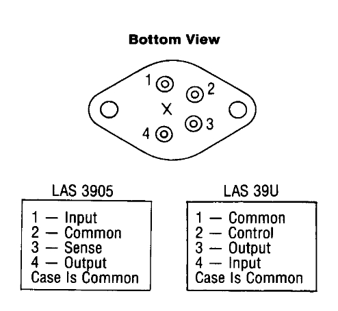

    La DS de ce composant est dans ce lien.
    https://datasheet4u.com/datasheet-pd...php?id=1259091
    Apparemment, pour une courant fixe, il faut relier les broches 3 et 4

    voici l'objet . je sais pas ce que le numero qui suit veut indiquer ?

    donc brochage du LAS3905 décrit, image B
    régulateur 5v
    le LAS39U est à sortie ajustable
    8917: 1989, 17e semaine.

    ok, donc ce shéma .

    a quoi sert la pin 3 , protection C.C ?
    Re : Regulateur LAS3905 4Pins branchement?
    Non, on y ramène la tension aux bornes directes de la charge pour prendre en compte les pertes en ligne.

    ha, ok, donc obligé de câbler cette pin 3 ?
