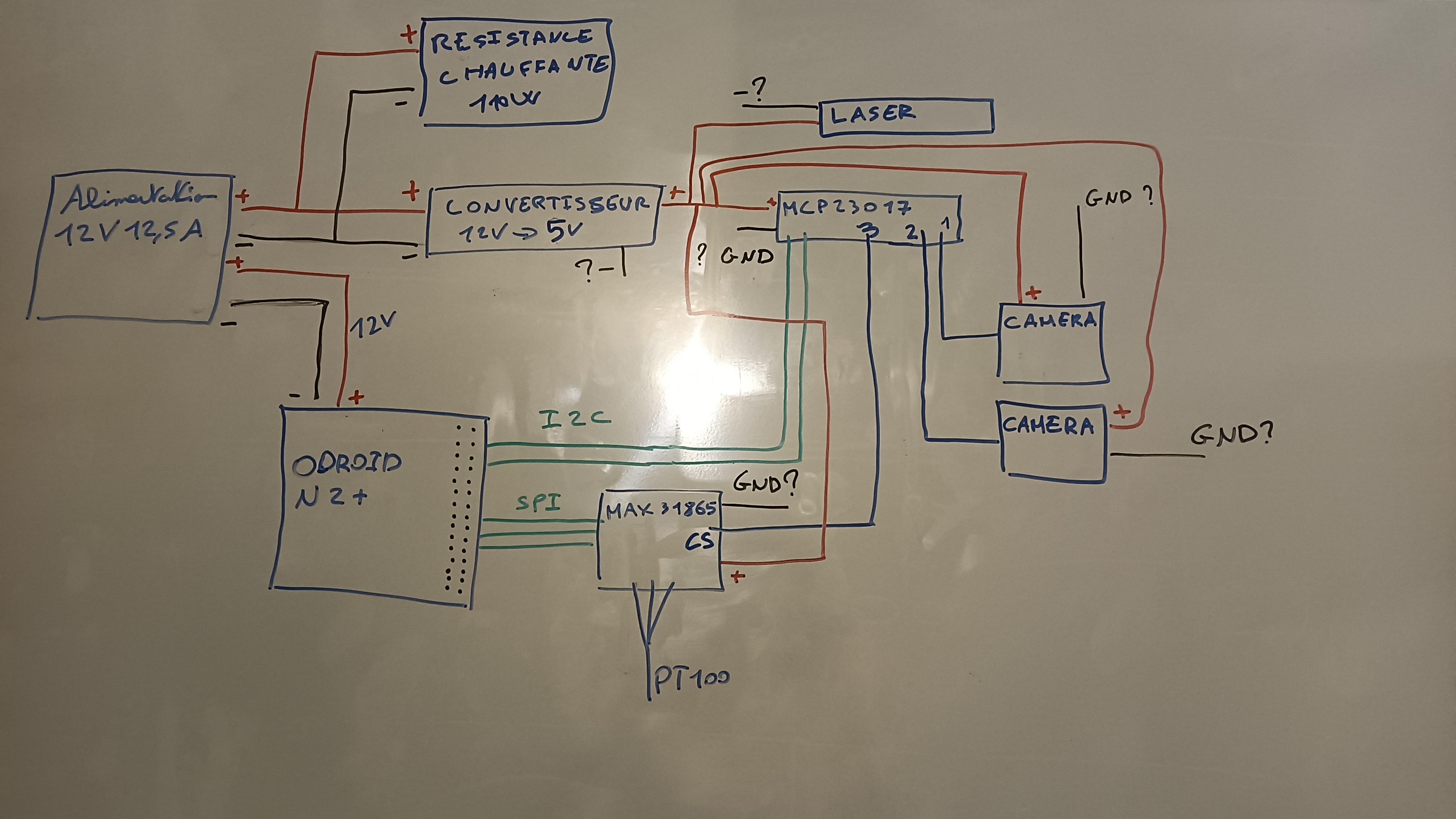

    J'ai une question concernant la connexion de masse. Voir schéma en photo.
    J'ai une alimentation 12V 12.5A qui alimente une carte Odroid N2+, une résistance chauffante et un convertisseur 12V -> 5V (convertisseur isolé).
    Mon casse-tête, c'est comment connecter proprement les masses sans rompre l'isolation du convertisseur et faire des boucle de masse
    De plus, dans mon schéma, j'ai des communications en SPI et en I2C.
    Composants :
    -Odroid N2+ (ordinateur monocarte type Raspberry Pi 5)
    -MAX31865 (convertisseur analogique-numérique pour sonde PT100)
    -MCP23017 (extension GPIO)
    -Convertisseur DC-DC 12V-5V isolé
    -Laser trop puissant pour être alimenté directement par l’Odroid N2+
    -Caméra
    Merci d'avance pour votre aide !

    Pour quelle raison le convertisseur 12V-5V est un modèle isolé ?
    Hurlu
    Re : Comment connecter correctement les masses
    Tout simplement parce que c'est le modèle que j'ai sous la main, un Tracopower TEL 5-1211.
    Mais bonne question, parfois, on a tendance à tourner en rond. Si j’achète un convertisseur non isolé, il me suffit de tout connecter au -5V, on est d’accord ?
    Oui, au 0 du +5 V !
    Le convertisseur Traco fonctionne aussi en reliant les 0v...
    mais c'est le sous-employer.
    autant utiliser un régulateur non isolé, et tout relier les 0v - Gnd
