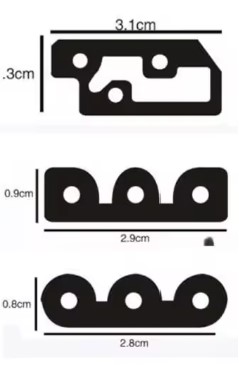

    Je rajoute, afin d'illustrer le message précédents, 3 formats de connecteurs .... issus de marques de machine différentes , à priori incompatibles ....
    Nom : déjà 3 standarts différends  .jpg
Affichages : 66
Taille : 15,4 Ko
    d'où mon interrogation :
    - quid du dessin sur les plans de la machine ... qui montre le 1er type
    - quid de celui de la photo d'une pédale paraissant neuve ... qui montre le 2ème ou 3ème type

    Comme expliqué plus avant, j'ai dû changer le moteur sur des machines et la prise 3 points a changé avec car le moteur est vendu câblé avec la prise.
    Surjeteuse 1 : prise en triangle avec le variateur fiche en triangle sur le cordon, respectivement en ligne pour la surjeteuse 2.
    La photo du cordon est celle pour la surjeteuse 2, modèle en ligne. Mes schémas dans mon message initial sont pour la surjeteuse 1, modèle en triangle. J'ai retiré le dessin de la fiche machine dans les schémas suivants.
    Les surjeteuses sont des SINGER, mais c'est un modèle décliné chez PFAFF (marque du même groupe que Singer) et vendu également par LIDL (je ne sais pas laquelle car ils vendent plusieurs modèles).
    Techniquement, c'est de l'entrée gamme bien que le prix puisse varié considérablement par choix marketing.
    On me les as données. Je les répare et les équipe (notamment avec des pédales), pour les rendre utilisable hors de chez moi.
    Je verrai ensuite ce que j'en fait mais à titre personnel, mon mes projets de couture, j'ai une JUKI de meilleure facture.
    Les 2 pédales que j'ai achetées vont faire l'affaire sans danger pour les usages futures de ces machines.

    P.-S. nos messages se sont croisés. Cela correspond aux 1er et 3e connecteurs.
