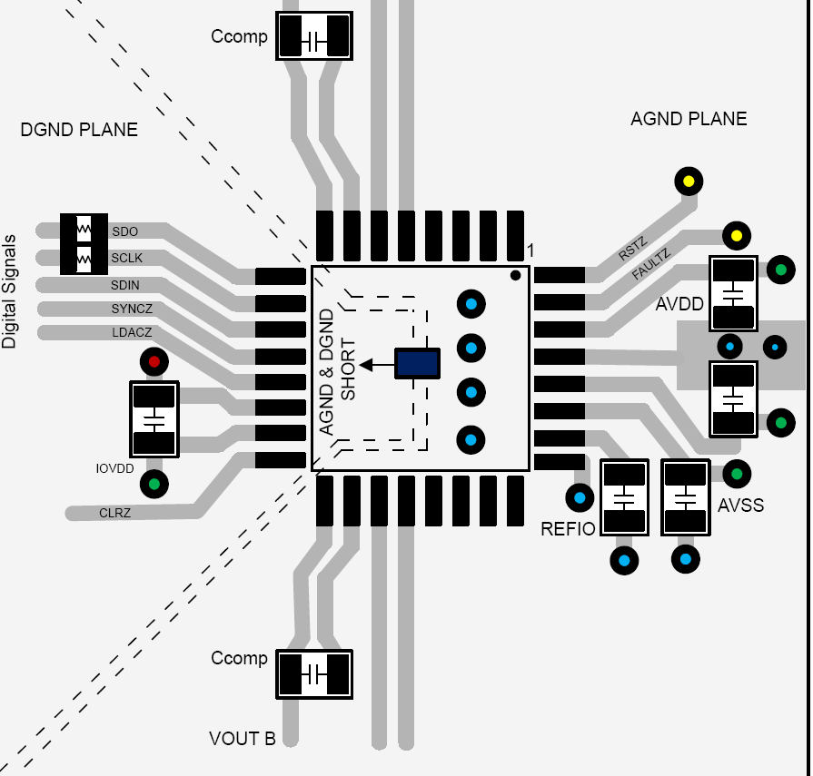

    D'autant plus, que d'après la doc, ils placeraient des vias sur une partie du composant
    Alors que le plan de l'empreinte place les 5 vias à une autre position sauf erreur ?...
    pour que ceuc-ci soit en AGND, il serait logique de les mettre que d'un côté...

    Citation Envoyé par davidif Voir le message
    Par ailleurs sur la carte de test, il figure effectivement un petit lien entre les 2 masses figure 21 / https://www.ti.com/lit/ug/slau825/sl...=1738664445423
    Et sur le schéma électronique du doc figure 16 ils montre un NT2 qui fait donc le lien ... mais de quoi agit-il ? selon vous car je ne le vois pas dans la nomenclature.
    Dans les outils de CAO NT2 est un "Net Ties", ça sert à joindre deux signaux analogiques ayant des noms différent ou 2 masses. Regarde sur Google, il y a pleins d'explications.
    Pièce jointe 505613
    Pièce jointe 505614
    La première image est un schéma de principe.
    La dernière image explique que le via ne doit pas être recouvert de patte à souder. Tu peux très bien modifier la couche "solder paste" de ton empreinte afin de mettre les vias comme le schéma de principe.

    Merci de ton retour Vincent, cependant j'ai du mal à comprendre pour quel raison les via ne doit pas être recouvert de patte ?
    ces via font le lien entre le dessous du composant EP (ou Exposed Thermal Pad) et la masse à laquelle il doit être connecté (Page 4 de la doc) ? la pate appliqué dessous devrait souder les 2 côtés ?
    Antoane
    Responsable technique
    Re : Layout du DAC81402
    Le pad est aussi un thermal pad. Si le composant lui-même ne consomme pas énormément de courant, la dissipation liée aux I/Os peut demander un bon refroidissement de la puce, et donc suffisament de vias sous le thermal pad, avec une surface de cuivre dissipant la puissance dans les couches internes et/ou externes.
    Ca dépend du reste du routage, mais a priori je doute de la necessité/pertinence de mettre le GD net-tie au millieu du composant : autant le déplacer du côté des broches digitales, pour assurer une meilleure connection du pad au A-GND
    On évite la pate au-dessus des vias pour qu'elle n'y soit pas absorbée par capilarité.

    Si la pate peut s'échapper par le via à la fin on se retrouve avec un manque de pate sous le composant qui va s'ajouter aux imperfections de fabrication inhérent à la mise en oeuvre de n'importe quels boîtiers avec un thermal Pad (UFQFPN, VQFN, ...)
    Ci dessous c'est un cliché rayon X basse résolution d'un boîtier UFQFPN48, que j'ai fait réalisé il y a un petit moment. Sous le thermal Pad on voit des zones claires qui correspondent à l'absence de soudure, c'est le flux dans la pate à braser qui occupe les zones claires. Si en plus de ce défaut normal, on laisse filer la soudure au travers des vias là ça va commencer à poser problème car on va manquer de soudure. C'est pour cette raison que Texas Instruments propose 4 zones pour la pate à braser (page 53 de sa doc https://www.ti.com/lit/ds/symlink/dac81402.pdf) et les éventuelles vias sont à placer entre les zones de pate à braser.
    ps : sous ce boîtier il y a 6 vias mais ce sont des "tented vias" de mémoire voir https://www.eurocircuits.com/blog/covering-vias/ pour les différentes techno de vias

    Il faudrait regarder plus en détails, mais il me semble que cela pose aussi des problèmes de fiabilité :
    - contraintes mécaniques plus grande en cyclage thermique (matériaux avec diff´rents coefficients d'expension thermique)
    - effet pop-corn si une bulle de gas se retrouve enfermée
    Moi qui bourrait consciencieusement tous les trous . . .
    Mais on ne cherche pas à faire autrement ? Parce que des via thermiques pleins d'air c'est moyen
    Antoane
    Normalement le fabricant de PCB propose de remplir les vias de cuivre.
    Par exemple l'option "via filling" sur celui-ci : https://portal.multi-circuit-boards.eu/?Sprache=en
    Apès, sur un circuit perso qui n'est pas un circuit de puissnace... j'imagine que la possible perte de fiabilité n'est pas critique

    Cependant, j'ai une question ?... sous le pad des via sont placés et connecté à la masse analogique mais la surface complète sous le composant doit-elle être en contact direct avec le cuivre ou le plan externe est recouvert de verni comme tout plan en couche externe ou en interne ? suffisant pour un échange thermique.
    Antoane
    Pas sur de comprendre... la surface de cuivre en contact avec le pad thermique du composant doit être dépourvue de vernis épargne, et brasée au composant.
    Une surface de cuivre nue ou couverte de vernis epargne a à peu près la même capacité d'échange thermique avec l'air.
