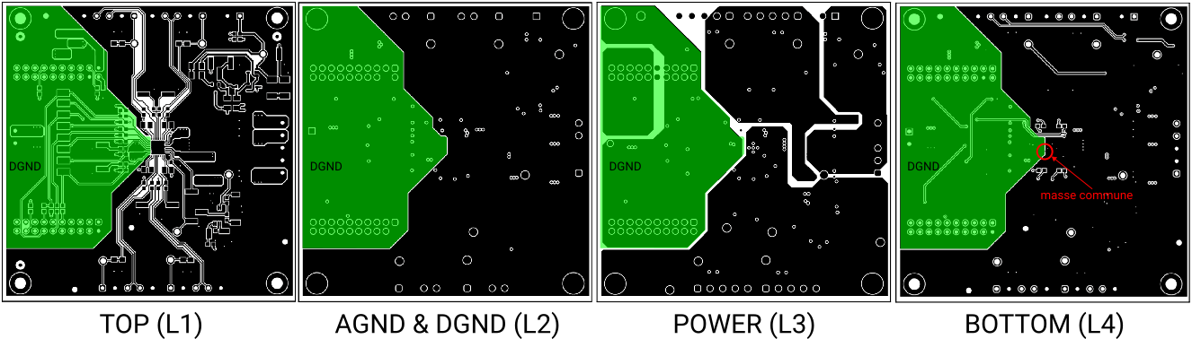

    Bonjour, En cours actuellement de routage pour la fabrication du circuit imprimé, j'ai un doute sur l'empreinte de ce circuit ...
    En dessous je vois un ou plusieurs via à mettre au GND (P33) seulement ils signal aussi 4 pavés ... je ne comprend pas trop ?! A savoir si je dois faire un 1 voir 5 (représenté par des via) ou un pavé ?...
    https://www.ti.com/lit/ds/symlink/da...t%252FDAC81402
    Merci de votre aide

    Il semblerait faire la distinction de la masse digital et analogique ... mais quand on regarde le composant sur l'image 3D en page 50 et 51 voir qu'une pavé ?... avec au centre la pin 33.
    Puis après en page 52, 4 autres apparaissent et P53 4 pavés.
    Povogla
    Re : Layout du DAC81402
    En page 53 c'est le pattern de dépose de la soudure, il ne faut pas en tenir compte pour ton footprint.
    Pour les GND analog et digital, t'as une recommandation en page 44 pour leur délimitation et leur interconnection.

    Povogla
    Tes pavés sont une vue de ton esprit, ton pad central est en une pièces les traits qui le sépare en 4 c'est de la cotation de symétrie.
    Quand au via la doc dit : "The thermal pad is located on the package underside. The thermal pad should be connected to any internal PCB ground plane through multiple vias for good thermal performance."
    Au conditionel, d'ailleurs dans la doc de Antoane on voit qu'il n'y en a pas.
    La "piste" c'est une séparation, regarde toujours dans la doc de Antoane c'est plus claire.

    Povogla
    J'ai parlé un peu vite, en figure 20 et 21 de la demoboard on voit bien 5 via dans le thermal pad qui tombent tous dans ce qui est aprioris le AGND et en figure 21 on voit même la liaison AGND et DGND.

    Il faut le comprendre comme suit :
    - L'exposed pad doit être relié au GND par des vias. Page 52.
    - La patte à braser est étalée en 4 pavés pour ne pas qu'elle fiche le camp par les vias au moment du mouillage (quand elle va fondre). Autrement dit la patte à braser ne doit pas être étalée sous l'exposed pad toute entière, surtout pas. Page 53.
    Concernant les vias dans GND, AGND ou DGND, si c'est comme les ADC (et je suis certain que c'est le cas) tout est relié ensemble dans le composant. Ca n'a donc pas vraiment d'importance et souvent c'est la géométrie du composant qui force le choix. Sur ce composant la partie numérique occupe un seul et même côté du composant, la masse numérique sera donc plus restreinte car localisée à cet endroit. Ca paraît donc presque naturelle de mettre les vias sous l'exposed pad dans la zone GND la plus grande.
    Au sujet de la séparation des masses, ce n'est possible qu'à la seule condition où les signaux soient cloisonnés dans leurs masses respectives ce qui est très très compliqué à réaliser dans la réalité sans isolation (optocoupleur, transfo). Dans les formations en CEM, où la littérature en CEM, on recommande de ne jamais séparer les masses et d'avoir un seul plan de masse sans coupure/fente sous les pistes. Ci dessous on voit que c'est presque le cas :

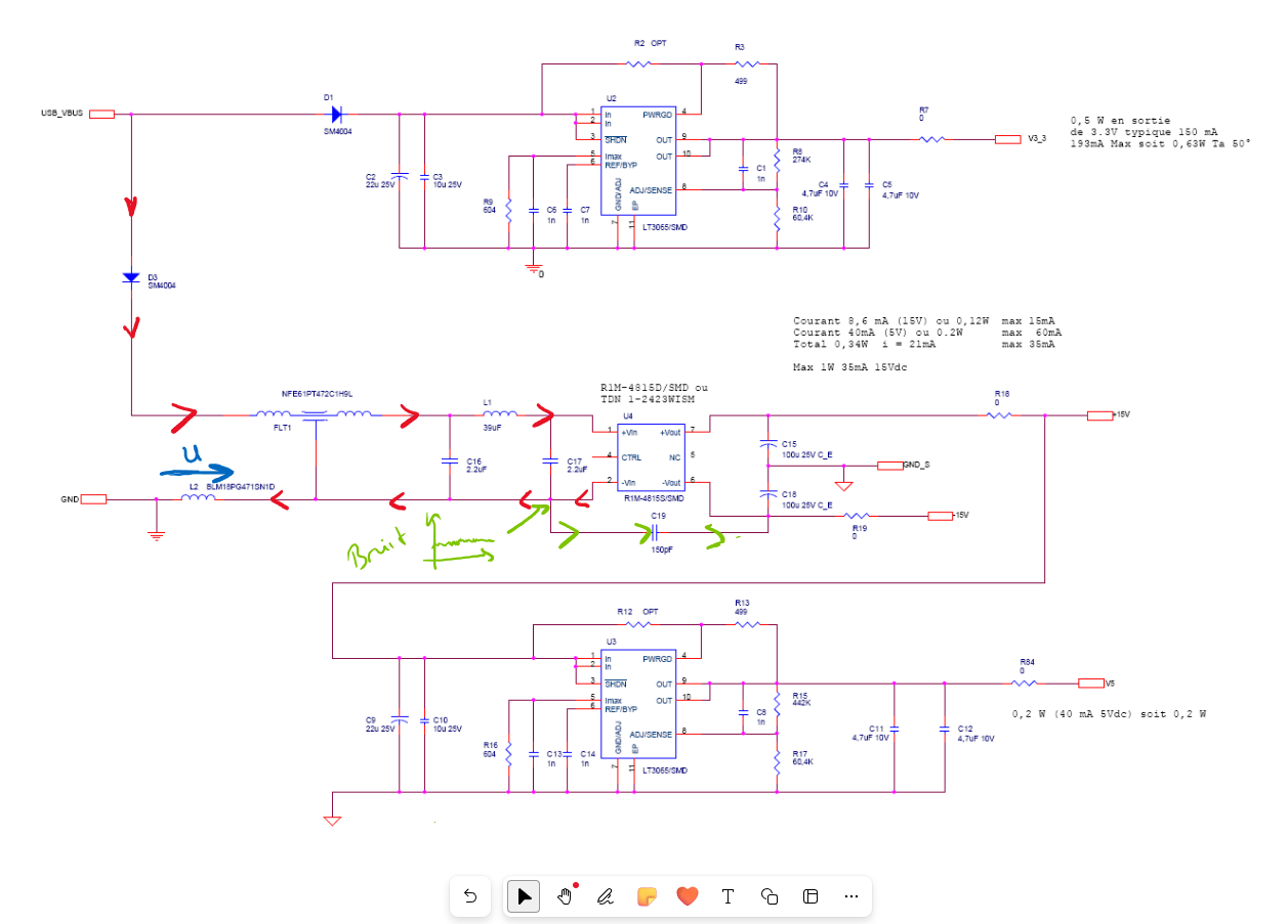

    A un soucis près ici :
    Le problème est le suivant : le chemin de retour du courant pose problème. Tu as probablement déjà vu ce genre de figure, ci dessous, dans des livres ? Cela explique que des courants basses fréquences vont emprunter le chemin de moindre résistance pour repartir à leur source, avec un plan de masse souvent on verra une densité de courant assez diffuse dans le chemin de retour. En haute fréquences les courants vont emprunter le chemin de moindre inductance pour repartir à leur source, par contre même avec un plan de masse souvent on voit que le courant de retour passe en dessous du chemin allé. Et à haute fréquence si on veut minimiser le rayonnement il faut que le courant de retour reste en dessous du courant allé. Ce qu'il faut retenir c'est qu'une piste haute fréquence doit être accompagné de sa piste de retour (ou plan de masse de retour).
    Le problème du design de TI ce sont ces 2 pistes ci dessous, elles vont d'une masse à l'autre ça veut dire que cette piste n'est pas au dessus de son plan de retour à un moment donné et c'est là que ça peut rayonner. Dans toutes la littératures que tu trouveras sur ce sujet, tous diront que c'est précisément ce qu'il faut éviter.
    davidif
    Bonjour Vincent PETIT,
    Donc si je prend bien pour résumer, dans le cas de plusieurs alims et leur masse respectives, celle-ci doit-être en dessous de l'alim à laquelle elle appartient afin d'éviter le rayonnement et tu dis que le convertisseur serait tout de même relié sur le layout notamment.
    Par ailleurs, pour mon système qui consiste à faire des mesures précises de courants, j'ai dû séparer mes alimes(plus et moins 15Vdc et 5V) et leur masse et mon 3,3Vdc du processeurs, comme ceci

    Citation Envoyé par davidif Voir le message
    Dans ce pdf https://heberge.lp2ib.in2p3.fr/heber...lRaimbourg.pdf, rédigé en français par quelqu'un du CEA, va à la page 9 et lit le petit chapitre 2.2.1.2. Retour des courants HF. Ensuite tu remontes à la page 8 et tu verras ce qui se passe, au chapitre 2.2.1.1. Fente dans un plan de masse, quand le courant de retour est obligé de faire un contournement (parce qu'un plan de masse est fendu ou parce que tu as séparé tes masses comme dans le cas de Texas Instruments.
    Peut être que tu penses être en basse fréquence uniquement, et c'est l'hypothèse de tous les fabricants lorsqu'il te montre des exemples de layout, que les formateurs en CEM disent de ne pas suivre sans réfléchir parce que dans la vraie vie ton électronique va être pollué par l'environnement qui l'entour et là il y a de la haute fréquence qui va s'inviter. D'ailleurs si tu passes des vrais tests CEM, comme avec la EN 61000, ils vont envoyer de la HF dans ton électronique via les câbles ou par rayonnement.
    Si tu ne veux pas que ton montage soit bruyant tu as 2 solutions :
    - Soit tu sépares les masses ce qui est très difficile voir impossible la plupart du temps sans isolation parce qu'il faut analyser même l'extérieur. Par exemple en audio si on fait un séparation des masses et qu'on a des radiateurs/dissipateurs connectés à la masse on peut vite fait et sans le vouloir avoir annuler la séparation des masses (voir pire on a créait une boucle de masse.) Et en réalité la masse en étoile n'a pas d'effet en HF. Je peux détailler ce sujet au besoin.
    - Soit tu fais un seul plan de masse et tu places judicieusement les fonctions électroniques, c'est à dire tu ne mets pas en sandwich la partie électronique sensible entre l'alim à découpage en la partie numérique.
    Dans tous les cas il faut toujours que tu ais en tête le chemin de retour des courants pour voir où ils passent.

    Oui tu as fait un PDN ce qui me semble bien. Concernant L2 selon les courants qui la traversent il y aura une élévation de la tension. Ton GND ne sera pas au même potentiel que la masse. A toi de voir si c'est gênant ou pas ? Si des composants alimentés entre le 15V et la masse causent avec des composants alimentés entre 5V et GND ils n'auront pas forcément le même 0V

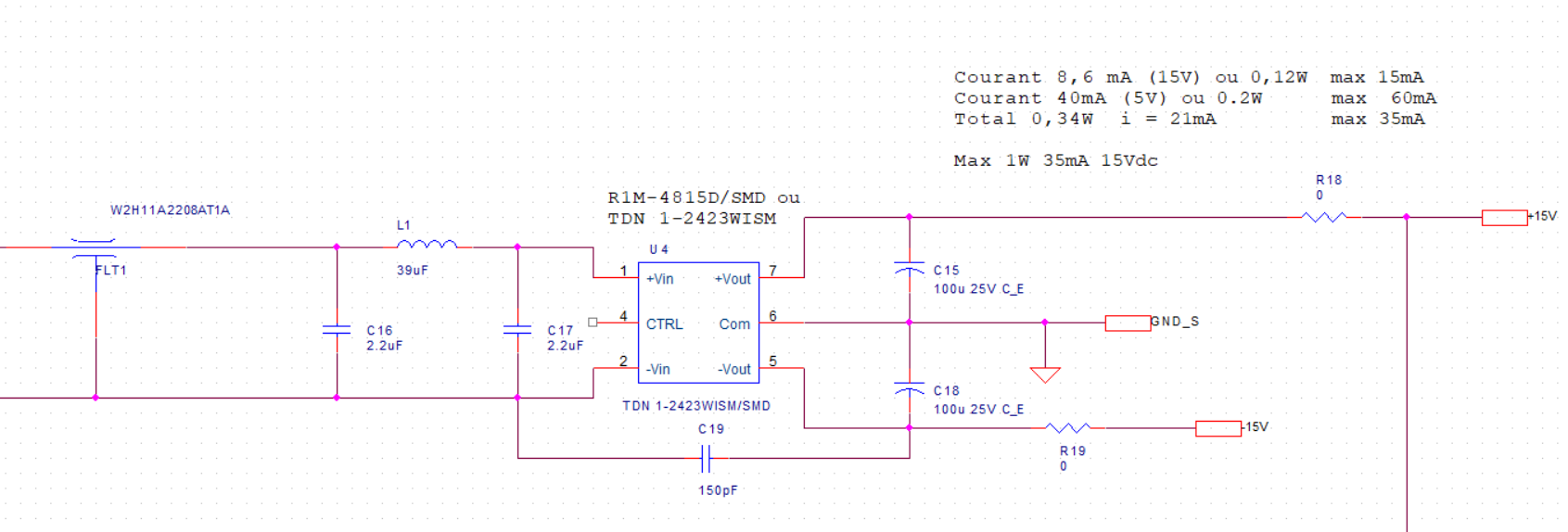

    > https://forums.futura-sciences.com/a...81402-alim.png
    U4 délivre une sortie symmétrique, sa broche 6 doit être au GND_S
    Je sais que la datasheet du DCDC intègre C19 entre le primaire et le secondaire pour le respect des normes CEM, mais je ne l'implémenterais pas en pratique. Le but est d'avoir un convertisseur isolé, quel intérêt d'en acheter un aillant une capa parasite minimale (ici 50 pF, mais on en trouve à 5 - 15 pF) si c'est pour ajouter un couplage entre le primaire et le secondaire ?
    Ceci dit, et dansla même direction, meme si ca contrevient un peu avec ce qu'indique Vincent, j'ajoute typiquement un filtrage MC en entrée de ce genre de DCDC *.
    Si tu as un VNA (voire un nano VNA à 200€), tu peux faire des essais pour voir comment ton filtrage se traduit sur les fonctions de transfer du bruit.
    Tout n'est pas simple à mesurer, mais c'est rapidement très visible et instructif, tout en rendant les choses plus intuitives.
    * : j'utilise ce genre de DCDC pour isoler l'alimentation de drivers de transistors, dans lesquels l'isolation voit le ~ 1kV et le 10-100 kV/us de la commutation -- c'est certes une autre application que la tienne.
    Dernière modification par Antoane ; 06/02/2025 à 11h31.

    > Bah je crois pas, il me délivre un alimentation symétrique effectivement mais séparé, pour alimenter mes ampli symétrique notamment, alimenté en +15Vdc et -15Vdc.
    Tu ne l'utilises pas comme un composant délivrant +15/0/-15V, mais comme une source de tension 15V (entre pins 6 et 7), et tu tentes de créer un point milieu / masse virtuelle (GND_S) avec C15 et C18... Mais ce montage ne fonctionne que si le courant allant dans cette masse est en moyenne nul -- ce qui n'est a priori pas le cas.
    En l`état, on sait que le noeud "+15V" est 15V (et non 30, btw) au dessus de "-15V" (le dcdc le garanti), mais on ne peut rien dire du potentiel relatif de GND_S ni de "V5"
    cf. le pinout en page 6 : https://www.mouser.de/datasheet/2/468/R1M-3073830.pdf

    davidif
    Pièce jointe 505064
    A mais ta raison !! houps j'ai regardé le single et pas le Dual
    davidif
    Voila le schéma modifié

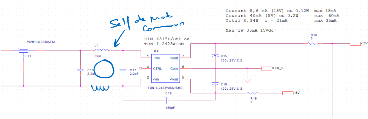

    Vincent PETIT
    Animateur Électronique
    Non, non, ça ne contrevient pas
    Le problème que j'ai évoqué avec L2 est un problème avec le courant de mode différentiel. Si tu mets une self de mode commun, celle-ci est "quasi" transparente pour le courant de mode différentiel et il n'y a pas le problème que j'évoque n'existe "quasiment" pas.

    davidif
    Pour le filtrage en mode commun j'ai modifié le filtre FLT1 par le W2H11A2208AT1A

    Je vais devoir basculer sur le même type TDN 1-2423WISM, même empreint, donc rien à modifier sur mon design, sauf que je ne comprend pas bien sa conf (Capa et inductances) là ou c'était plus claire pour le R1M.
    https://www.mouser.fr/datasheet/2/68...et-3049861.pdf
    J'ai juste la capa de sortie sauf erreur à 220uF max ?... ou y a t-il moins de composants externe ?
    Antoane
    Responsable technique
    Tu peux garder le même réseau de filtrae que pour le R1M.
    C'est la capacité max totale admissible en sortie du DCDC pour garantir la stabilité de celui-ci. eg. C15+C9+C10<220uF (sans compter ls autres condensateurs non représentés)
    Si tu n'est pas trop familier de ces composaants... pense aussi à vérifuer la "minimum Load", qui peut être de 10% du nominal -- en particulier pour les convertisseurs plu ancien. Pas de Minimum Load pour celui-ci.
    C'est un filtre DM. La différence avec un "simple" condensateur de découplage est que l'inductance parasite est réduite / compensée.
    Dernière modification par Antoane ; 07/02/2025 à 08h52.

    Bonjour, j'ai maintenant finalisé mon routage, il me reste donc à finalisé les détails et notamment sous le convertisseur.
    Donc si j'ai bien compris d'après la docs du composant je dois placer 5 vias sous celui-ci ?... à placer directement dans son empreinte relier à la masse analogique.
    Au premier abord j'avais placer un pad carré de 3.45/3.45 en pensant le relier mais je me trouve bloqué pour la liaison du coup puisque je ne peut plus mettre des via en faisant comme ceci.
    Ce qui est troublant, dans la docs est qu'ils figure ce pad carré de 3.45 avec des via à l'intérieure ...
    Par ailleurs sur la carte de test, il figure effectivement un petit lien entre les 2 masses figure 21 / https://www.ti.com/lit/ug/slau825/sl...=1738664445423
    Et sur le schéma électronique du doc figure 16 ils montre un NT2 qui fait donc le lien ... mais de quoi agit-il ? selon vous car je ne le vois pas dans la nomenclature.
