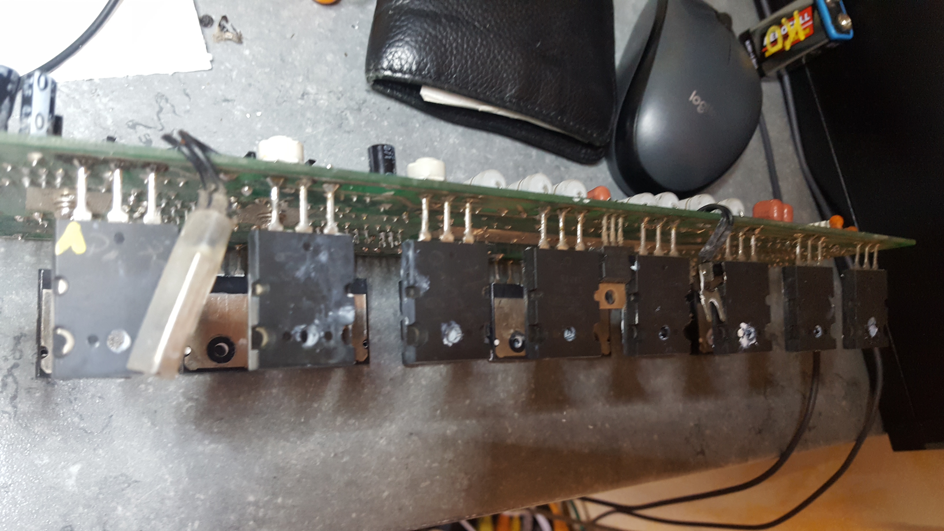

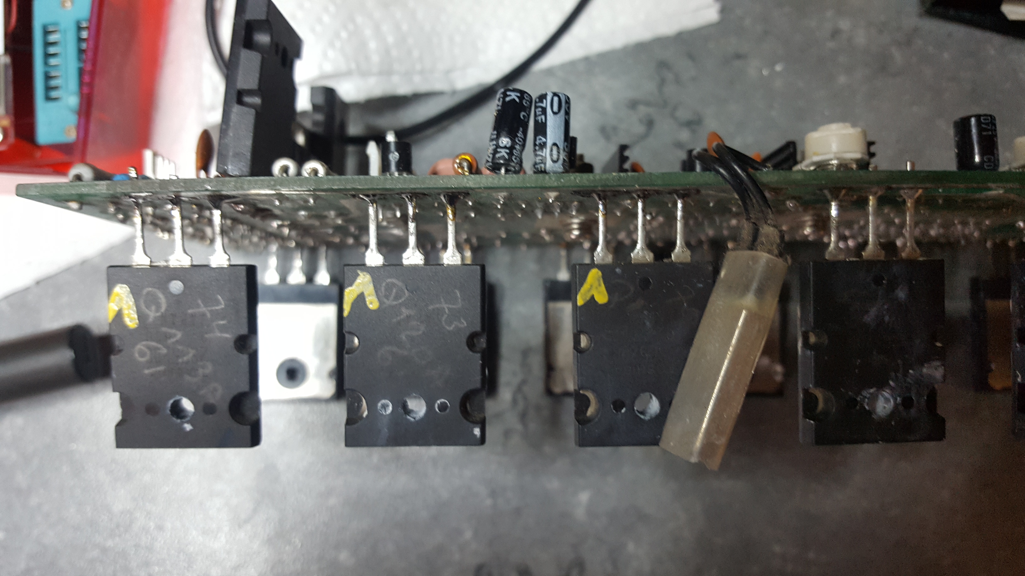

    Bonjour, oui je me suis mal exprimé.
    J'ai dessoudé tous les transistors C5200 et A1943 (tous ceux qui sont sur le gros refroidisseur), je les ai tous testés ils sont tous bons, le gain est identique. Je n'ai pas testé le Q118A (A1943) et le Q118B (C5200) qui ne sont pas refroidis car difficiles à dessouder, à mon avis sont les drivers. Ceux qui surchauffent sont les Q108 jusqu'à Q115, les pnp et npn. Les 2 Q119 et Q120 ne chauffent pas (npn et pnp idem) et les 2 Q118A et B ne chauffent pas non plus.
    Je n'ai branché aucun signal à l'entrée, et la sortie +/- qui va vers les enceintes n'était pas branchée non plus.
    Je vais dessouder gentiment les 2 Q118A & B et les tester, et je vais vérifier aussi les 2 diodes MUR (voir photo 1) les 2 boîtiers TO-220 entre les drivers et je vous dirai si j'ai du neuf. L'alimentation est ok, elle est raccordée en parallèle sur le connecteur de l'autre canal qui fonctionne bien.
    Merci en tout cas.20250223_173959.jpg20250223_174033.jpg20250223_174038.jpg20250223_174044.jpg20250223_174049.jpg

    Puisque tu as une voie qui fonctionne, travaille par comparaison, en applicant le même réglages, mesures les tensions aux mêmes endroits et à un certain moment tu auras une différence, tu coupes le jus et tu contrôles la valeur de résistance, là tu situeras la panne, il n'y aura plus qu'à !!

    le courant de repos est t'il régler au minimum (VR101 a sa valeur maxi) ?
    bobflux
    Re : Besoin d'aide pour trouver une panne sur un amplificateur puissant
    Oui c'est un ampli de sono classe H donc normal que Q119 Q120 ne chauffent pas tant qu'on ne rentre pas dans la classe H.
    Comme dit par DAT44 si les transistors sont bons mais qu'ils surchauffent le problème est probablement un courant de repos réglé trop haut...
    Il faut mesurer les tensions sur les résistances de 0.33 ohm sur la voie qui marche, comparer avec la voie en panne, et régler VR101.
    Q107 et RT doivent être fixés au radiateur.
