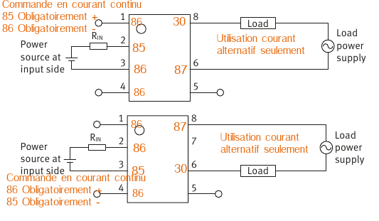

    Je ne trouve pas de schéma clair pour le raccordement du relais AQH3223...
    Est-ce que quelqu'un a ces infos ?
    Est-il possible de l'utiliser avec une tension continue pour la charge (6Vcc - 1A) ?
    Merci d'avance !

    Oui, j'ai vu cette datasheet, mais je ne comprends pas le raccordement. Où raccorder la commande +/- et la charge ?

    Les montages de principe page 4 paraissent corrects, dans les autres (page 1) j'ai l'impression qu'il y a un méli-mélo au niveau des numéros de bornes, un électronicien peut-il y jeter un coup d'oeil ?

    Je cherche l'équivalent au niveau des bornes d'un montage avec relais 85, 86, 87, 30.
    Tout simplement....

    Voilà,
    Commande seulement en courant continu, et utilisation seulement en courant alternatif.
    Nom : Capture d’écran_2025-02-25_05-09-05.png
Affichages : 101
Taille : 44,2 Ko
    Zut je me suis trompé (copié collé) dans la partie basse.
    1,3,4 sont tous 85 puisque reliés ensemble en interne. 2 est 86
