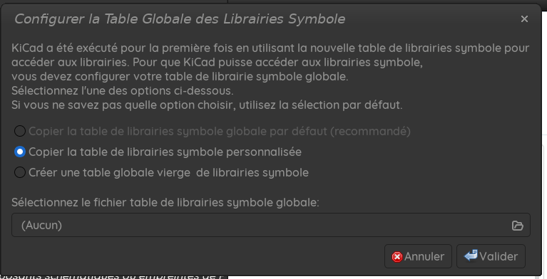

    Je viens d'installer kicad et ses paquets recommandés depuis les backports sur Debian12, il s'agit donc de kicad8.0
    Un projet a été créé.
    Comme dit dans le tutoriel (de chez kicad.org) à la première ouverture de l'éditeur de schéma il faut configurer la "table globale des bibliothèques de symbole".
    Dans la fenêtre qui s'ouvre à cet effet le choix "par défaut" est grisé. Dans /usr/share/kicad/template/ il n'y a que "xxx_kicad_pro".
    Et je préfère ne pas commencer avec des options que je ne connais pas (mais alors vraiment pas).
    Une solution ?

    Une semaine auparavent j'avais installé kicad depuis stable, puis supprimé avec purge ainsi que les paquets de bibliothèque dépendantes.
    /home/moi/.config/kicad et /usr/share/kicad avaient également été supprimés

    Le tutoriel pour Schematic Editor est plus détaillé https://docs.kicad.org/8.0/fr/eesche...-configuration
    Chez moi je ne vois aucune trace d'un sym-lib-table
    C'est bizarre, c'est comme-ci Kicad voyait une version précédente d'installée. Tu as fait un sudo apt-get purge --auto-remove kicad ?
    Re : kicad
    Oui, ça y ressemble.
    # apt remove --purge kicad
    pour kicad puis
    # apt autoremove
    pour supprimer les dépendances.
    J'ai posé la question sur un forum Debian, mais bon, c'est des informaticiens
    Si pas de solution je recommencerai . . .

    alors je connais pas sous linux, mais tu as bien cloné les 3 dépôts GIT des librairies ?
    https://kicad.github.io/symbols
    https://kicad.github.io/footprints
    https://kicad.github.io/packages3d
    ... ou au moins ils ont été installés avec le programme ...
    ensuite tu dois avoir des variables d'environnement :
    KICAD8_3DMODEL_DIR
    KICAD8_3RD_PARTY
    KICAD8_FOOTPRINT_DIR
    KICAD8_SYMBOL_DIR
    KICAD8_TEMPLATE_DIR
    KICAD_USER_TEMPLATE_DIR
    KIGITHUB
    ... qui pointent vers les bons dossiers ?
    NB: ça c'est sous windows, je connais pas sous linux mais ça doit ressembler.

    ok, donc tu as les dossiers.
    tu sais aller verifier les variables d'environement ?
    Les paquets pour Linux contiennent tout le nécessaire. C'est le principe de fonctionnement.
    NB: c'est pareil sous windows, mais perso je n'installe jamais depuis là : je gère moi même via GIT pour avoir les nouvelles librairies tout de suite et sans réinstaller l'appli à chaque fois
    Re : kicad
    Depuis les paquets c'est stable et la gestion des mises à jour est "native", et je n'ai aucune raison de faire autrement.
    Jamais eu à vérifier les variables d'environnement, je vais y regarder.
