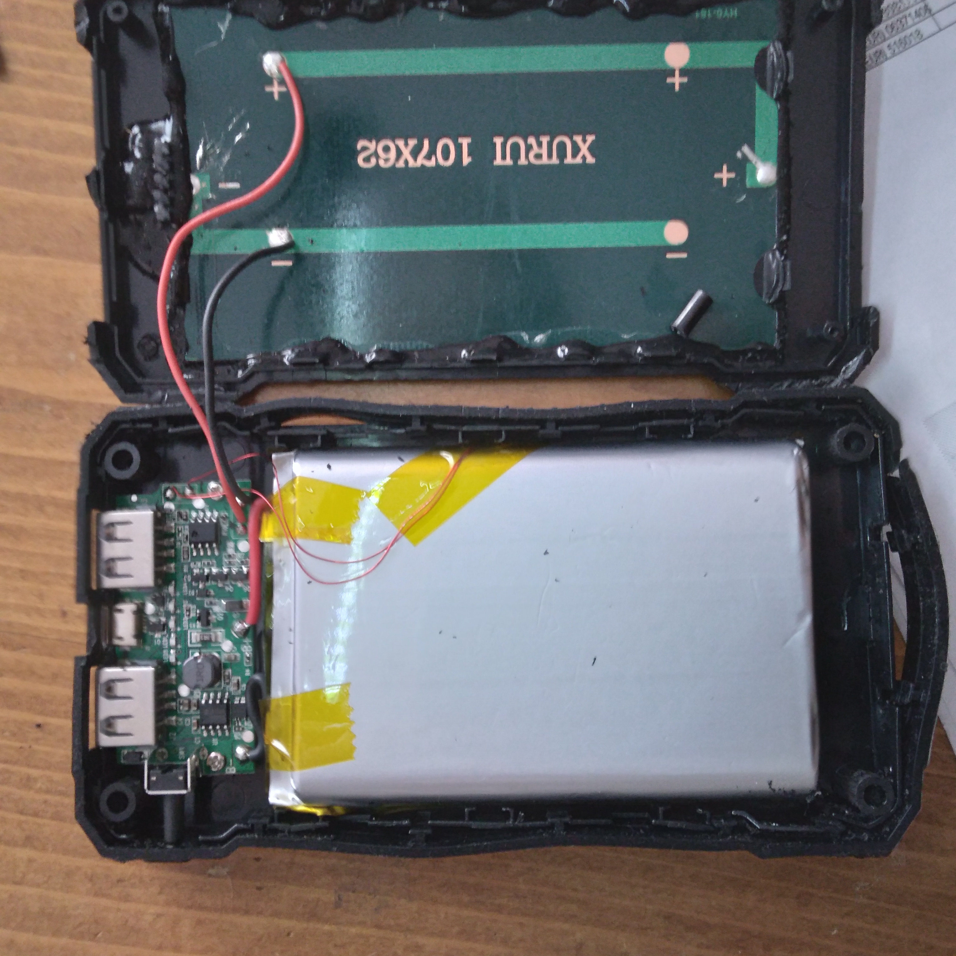

    j'ai une powerbank solaire de 8000 ma/h qui à cessé de fonctionner.
    Je l'ai ouverte et la batterie semble en état puisque j'ai 3.7 à ses bornes.
    Il semblerait donc que ce soit le circuit qui est hs.
    Par contre je ne comprend pas le branchement de la batterie sur le circuit puisque en plus des fils + et - j'ai 2 autres fils qui arrivent sur le circuit comme lorsque l'on raccorde une batterie ion lithium sur un bms.
    Je joins une photo avec les tensions relevées.
    Merci pour vos conseils

    Les 2 fils repérés correspondent à la CTN ou CTP de contrôle de température.
    Toujours pareil avec une recharge par USB ?

    Oui mais elles se recharge aussi par usb. Moi ce que je cherche a faire c'est trouver un petit circuit pour remplacer celui qui est mort quitte a abandonner le solaire.

    Y aurait-il un petit circuit pour remplacer celui-ci qui est mort même sans solaire.

    Entre le fil rouge du panneau voltaïque et B+, on voit un Mosfet A1shb (Q6) et une diode K14 (D7). Il faut supposer le fil noir du PV et B- liés.
    La commande de la gate du Mosfet n'est pas visible.
    Commencer par vérifier ces 2 composants. Ensuite, si possible, vérifier que le Mosfet reçoit bien une tension sur sa gate.
    Quant à changer le circuit intégré qui semble être U2, faut pas rêver, il n'y a aucun marquage pour le reconnaître
    Panneau suffisamment éclairé. Reste à déterminer "suffisamment"

    C'est toute la plaquette qu'il veut changer par...une autre. Faut chercher vers circuit de charge pour Powerbanck....mais ça ne sera pas évident.
    Re : Réparation Powerbank
    Suite , ça existe prét à l'emploi (une paire d'euros)

    Merci. Oui j'avais vu ce type de circuit mais je n'étais pas sur qu'il convenait.
