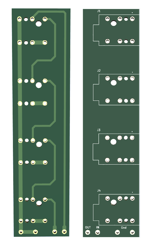

    photos de la réalisation ?
    ergots de maintien:
    Nom : Comp-Cuivre.jpg
Affichages : 78
Taille : 30,5 Ko
    Pascal

  19. #79
    Re : Chainage de plusieurs inserts (audio)
    je n'ai plus que le fichier gerber, dernier transmis.
    il était de ce modèle:
    quelle modif. veux tu ?
    Nom : 4xFx.png
Affichages : 40
Taille : 39,0 Ko
    Pascal

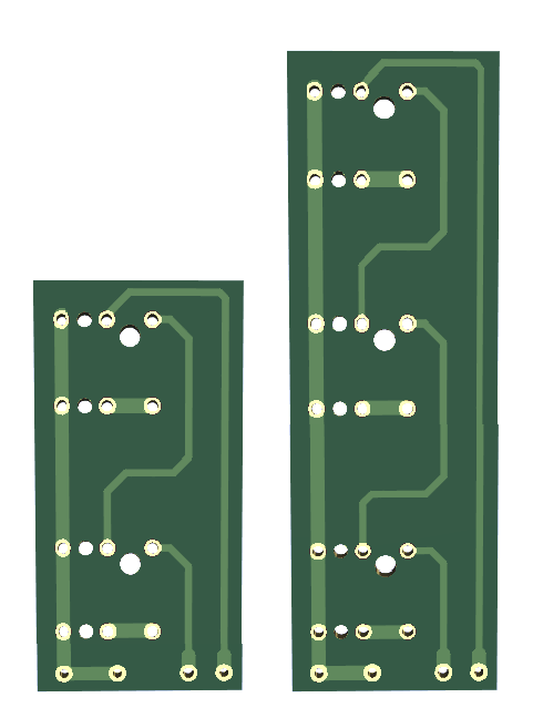

  20. #80
    da23real
    Bah en fait juste versions plus petites en 2 embases et 3 embases. J'aurais bien fait moi même mais GPT me dit que Fusion ne permet pas de modifier des fichiers gerber (j'avoue j'ai pas vérifié voir si c'est vrai ou si on peut le faire autrement)
  21. #81
    sous Kicad, il faut le visualiseur de gerbers, puis exporter en PCB, puis modifier.
    donc les 2 versions comme ça ?
    (là j'ai juste copié et raccourci la vue 3D)
    Nom : 2-3xFx.png
Affichages : 36
Taille : 27,0 Ko
    Dernière modification par Pascal071 ; 02/05/2026 à 00h42.
    Pascal

  23. #83
    da23real
    Oui pas impossible maintenant que tu le dis et niveau solidité je me demande si c'est pas mieux non plus. Car là parfois je crois que le plus gros problème vient du fait d'appuyer sur une connexion qui fait pression sur toute la carte et abime les autres soudures
  24. #84
    les jack bien soudés et bien fixés en face avant devraient assurer un très bon contact,
    avec les blindés bien soudés en IN et OUT.
    dis moi si tu veux les nouveaux gerbers pour les 2 types.
    je mettrais des pastilles plus grosses pour les fils.
    Pascal
