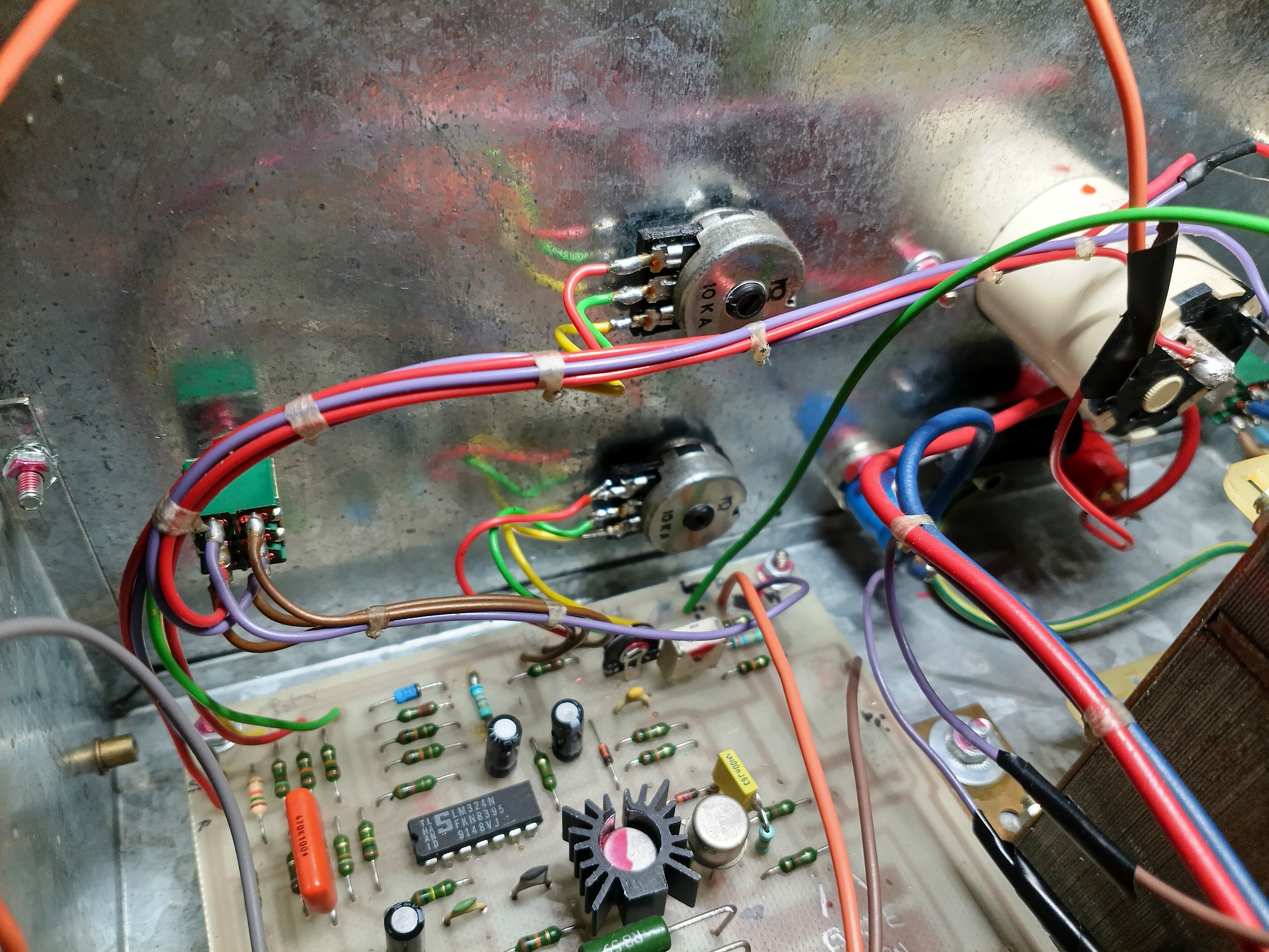

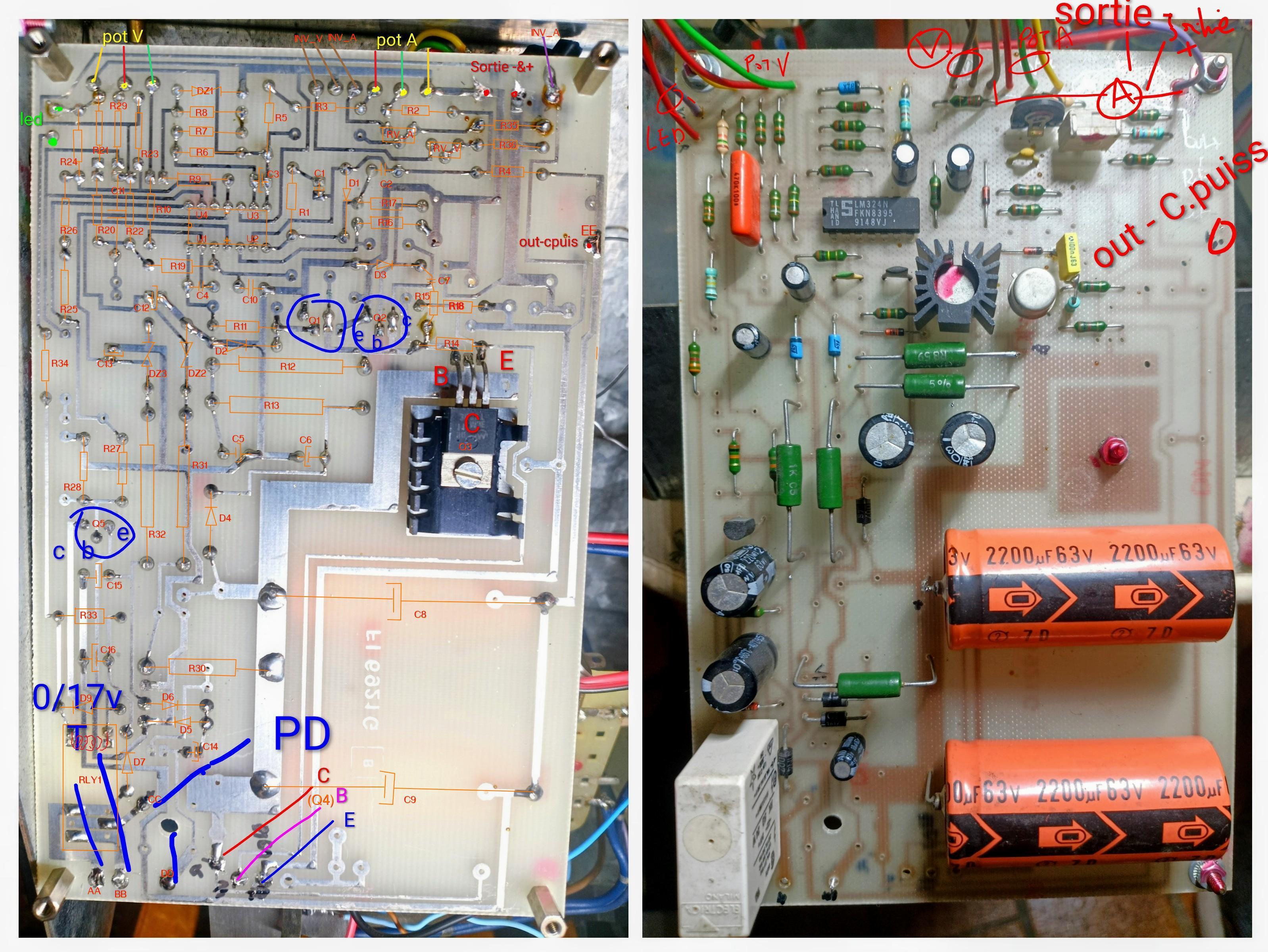

    Bonjour à tous.
    J'aimerais bcp un peu d'aide pour dépanner une vielle mémère, je ne connais pas sa date de sortie sûrement plus de 30 ans et je ne trouve aucune documentation.
    Le modèle de la bête en question est une ABTP 530 de chez Française d'Instrumentation. 0-30V 0-5A.
    Elle fonctionne encore le réglage de la tension de sortie est ok, c'est le réglage de limitation de courant qui m'a lâché d'un coup.
    Par exemple en alimentant une ampoule 12v 50w, je monte la sortie à 12v, l'ampèremètre monte et me dit bien qu'elle tire dans les 4 ampères, mais si je tourne le potentiomètre de limitation de courant pour le baisser (ce qu'elle faisait bien auparavant) plus rien ne se passe, même avec le réglage à 0.
    J'imagine que le LM324N reçois les consignes des 2 potentiomètres, j'ai tenté de relever les tension aux entrées/sorties de ses 4 comparateurs mais ce n'était pas cohérent de ce que j'ai compris du fonctionnement d'un comparateur.
    Là j'ai dessouder pas mal de fils pour sortir la carte et essayer de suivre le cheminement du courant mais là ça part trop dans tous les sens pour moi et malheureusement je n'arrive pas à mettre de photos je re-tenterai demain.
    Merci !

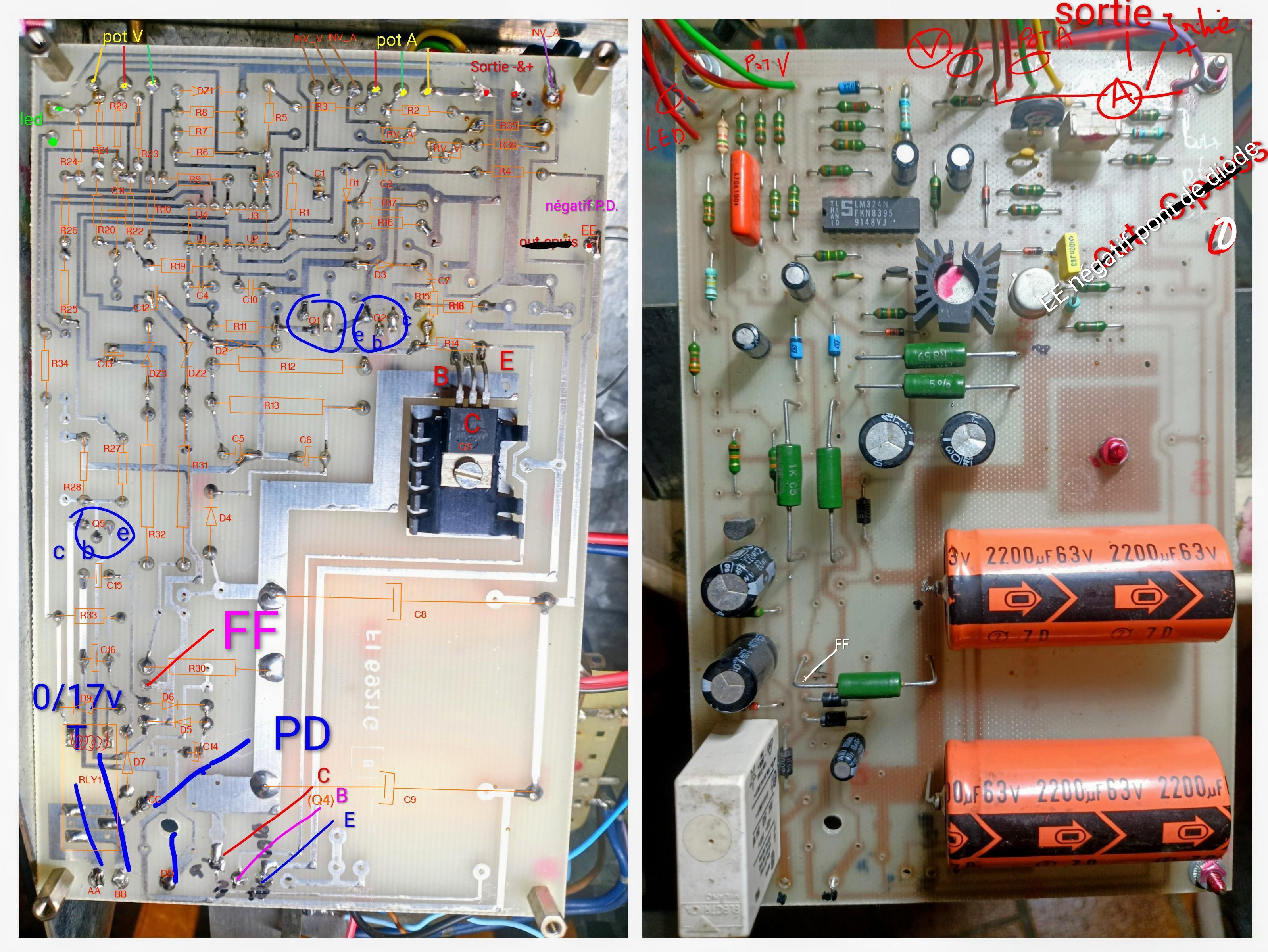

    Re : Alim stabilisée besoin d'aide pour dépannage
    L'image coté piste est retournée (miroir) pour calquer sur les composants...

    Dommage, la photo https://forums.futura-sciences.com/a...401358_hdr.jpg est un peu dégueu. On ne voit pas bien le raccordement sur l'inverseur V/A ni sur le potar V.
    Une vue du module situé sous le rouleau de soudure serait bienvenue.
    J'ai fait le plus gros du schéma, mais là je dois deviner.

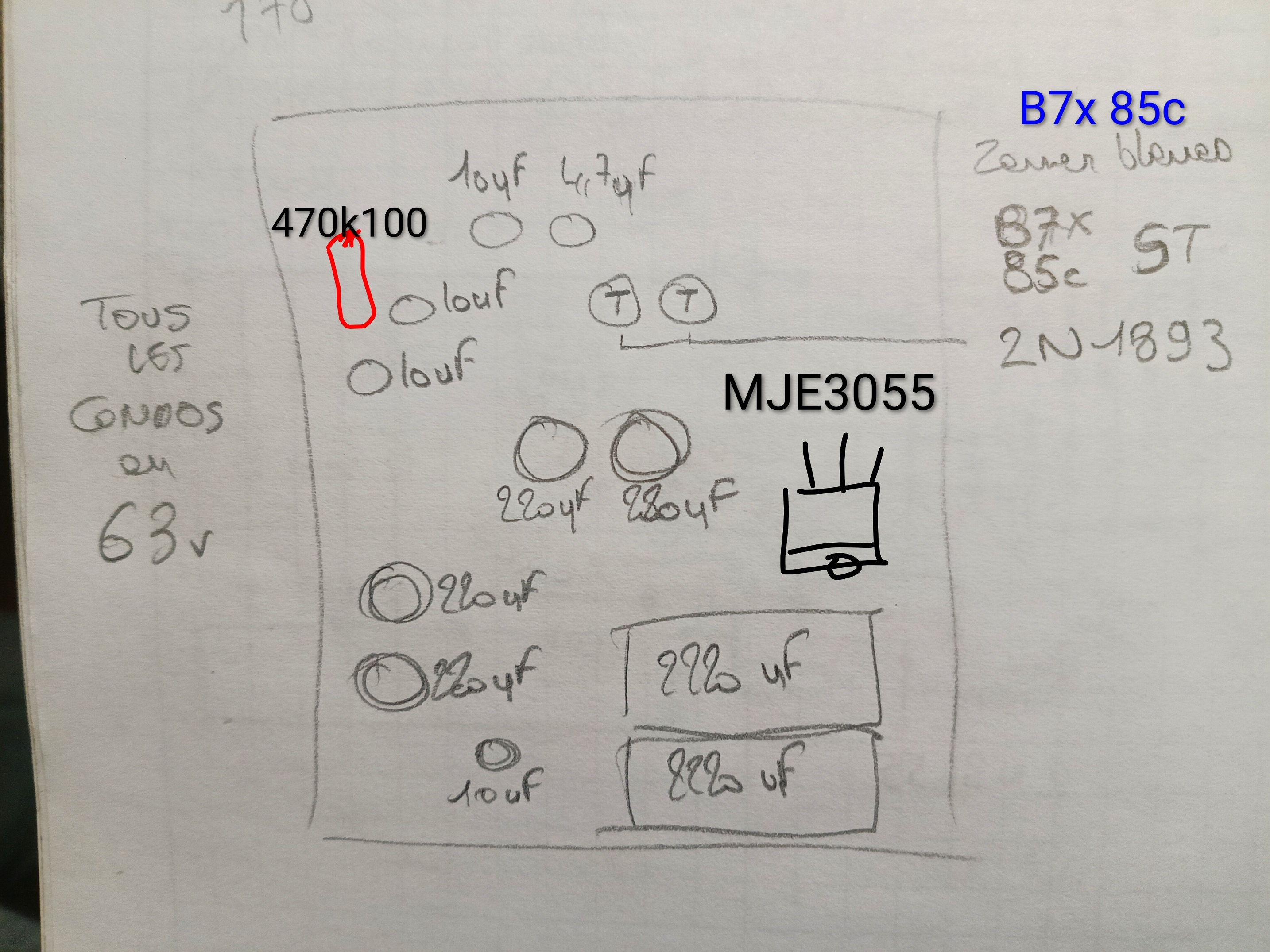

    Il faudrait aussi les valeurs des 3 zener bleues, des condos, de la résistance située entre les 2 trimmers et les fils du POT A. Il doit y avoir un composant (résistance) caché par le condo 470nF orange.
    zenjojo
    Bonsoir merci à tous pour vos retours,
    Alors le potar en question pour le réglage d'intensité est correct, dessoudé et contrôlé à l'omhmêtre en le tournant tout doucement, valeurs stables et correspondantes, de plus pour être sûr je les ai intervertis et il fonctionne très bien en contrôle de tension, mais la limitation de courant tjr pas avec le "bon" potar...
    Pour les relevés de tensions, quand je met VCC LM c'est la tension à ses pattes d'alimentation VCC+ et VCC-, pattes 4 et 11.
    Les tensions aux entrées (I -> Inverting Input, NI -> Non Inverting Input) et aux sorties OuT sont mesurées entre la patte correspondante du datasheet et la patte VCC- du LM, j'ai supposé qu'il fallait les mesurer comme ça... Non?
    Pour les photos, je vais en refaire, et les valeurs de composants je vais regarder mais ça va pas être simple pour les zener bleues...

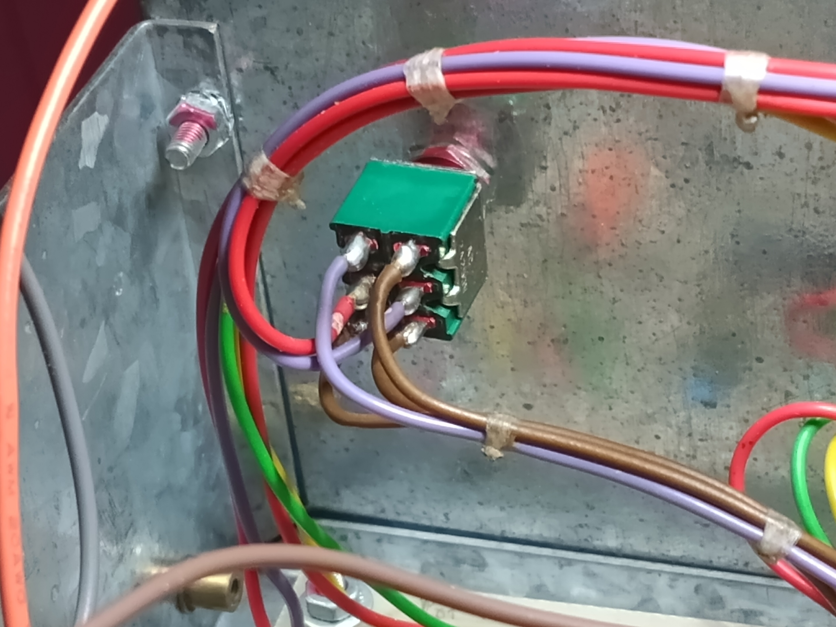

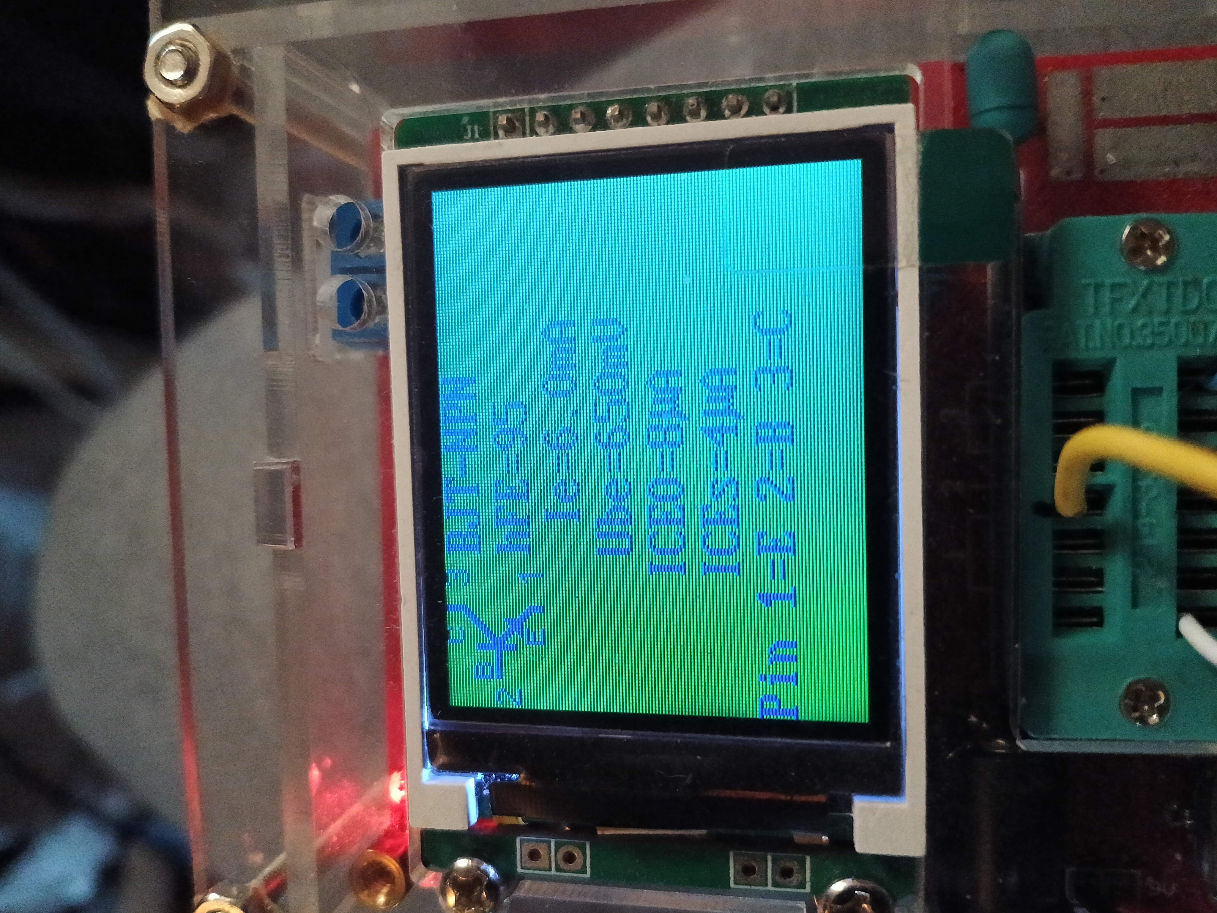

    Quelques photos en plus. Les zener bleues seraient des B7X 35c de chez ST si je lis bien, j'ai réussi à lire sur celle du haut et à peu prés sur une des 2 en tête bêche.
    zenjojo
    Et encore 4 pour les infos qui manques.
    Merci encore de votre aide et à toi Lutshur
    zenjojo
    Décidément
    J'en rajoute 2 car je ne trouvais pas la bonne ref de zener, donc déssoudage et au final ce sont des "BZX85C 12" pour les 2 têtes bêche,
    et une "BZX85C 6v2" (pas fait de photo).

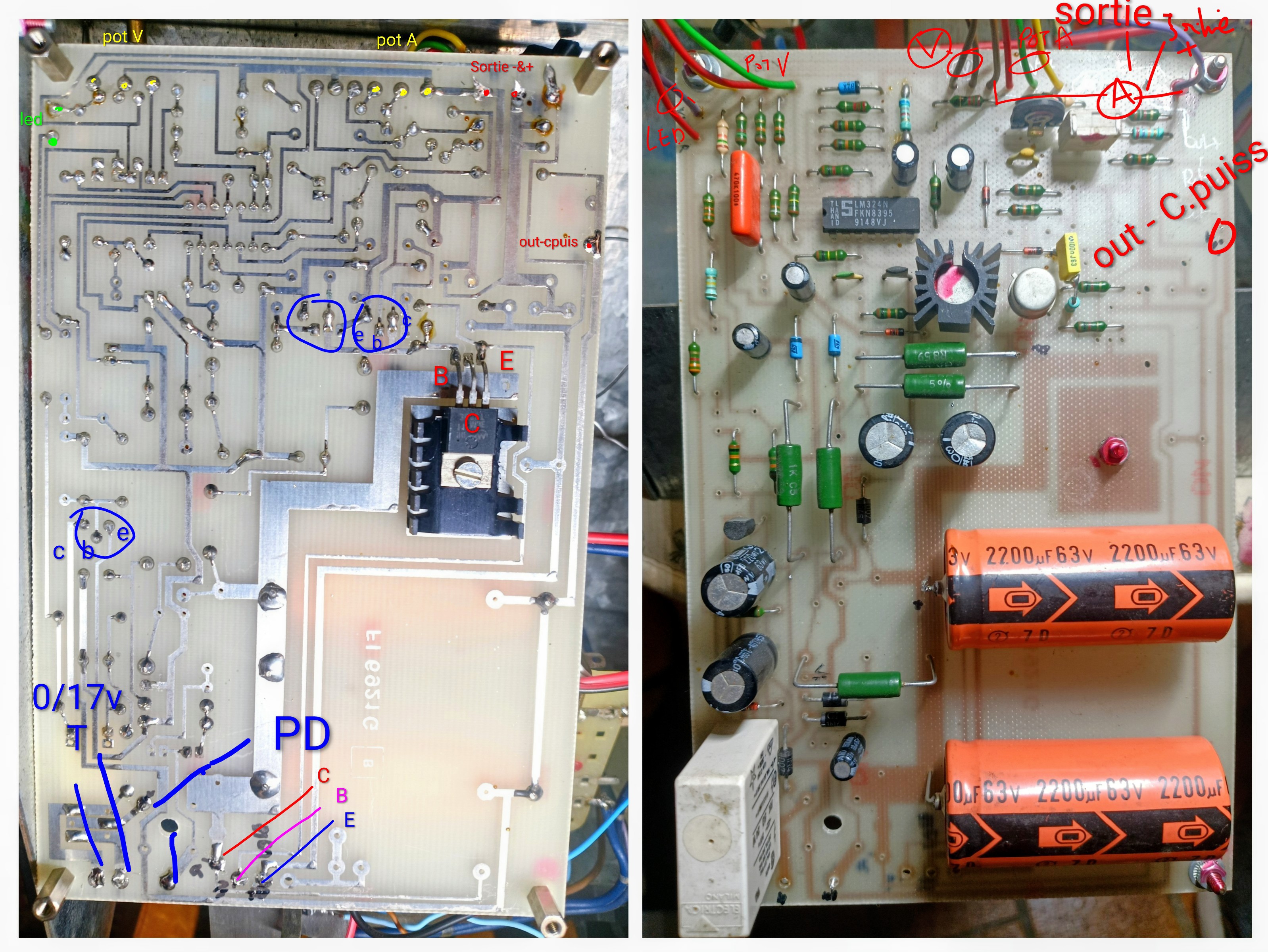

    Du coup je vais refaire une série de relevés de tension du LM en prenant par rapport au 0v de sortie, et vérifié si les bases, collecteurs et émetteurs que j'ai noté sur la photo montage sont bien dans le bon sens vu que j'ai mis la photo en miroir, et aussi rajouter des précisions sur les fils (d'où ils viennent et/ou où ils vont ).
    Je repense à 2 petits fils roses, qui sont branchés 1 sous la sortie - de la carte de puissance et l'autre en dessous de la première série de résistances de puissance en parallèles et qui vont sur la carte de gestion, mais je ne sais pas trop si ça pourrait être la mesure du courant vu que la piste ou le 2eme rose est branché va sur le pont de diode...

    Voici un support.
    Les 2 fils bleus sur les bornes du transfo, ils vont ... ?
    Je pense que les liaisons AA, BB CC et EE du schéma sont OK. A confirmer.
    Le fil qui va sur DD, par contre, je n'ai pas su.
    Et puis il y a un gris vers R30, il va ou? et certainement d'autres que j'ai oublié
    Dernière modification par lutshur ; 12/10/2025 à 16h10.

    zenjojo
    Re merci lutshur !
    Alors...
    Les 2 gros fils bleus du primaire transfo arrivent d'un inter qui coupe neutre et phase (porte fusible).
    Les fils AA et BB c'est ok, CC et DD vont/viennent des entrées alternatives du pont de diode, DD est en parallèle sur une entrée avec la deuxième sortie 17v du transfo fil bleu sur les photos.
    Le fil gris (violet d'origine) vers R30 va à la carte de puissance sur le rail de sortie négative ( d'où part le gros bleu qui va à la fiche banane de sortie).
    Je me suis planté pour EE il va en fait à la sortie négative du pont de diode via la piste ou il y a les 4 grosses résistances en //, une fois celles ci traversées on se retrouve sur le rail de sortie négative et on a ici le gros bleu de sortie et le violet (gris vers R30) que j'ai appelé FF.
    Les 2 fils que j'ai marqués Sortie -&+ sont des petits fils soudés sur les fiches bananes, peut être la mesure de tension?
    J'ai fait quelques relevés autour du LM par rapport à la sortie - de l'alim..

    J'ai réussi à lire une valeur d'une des résistances de puissance sur la carte de puissance, c'est une GEKA 1ohmB9 RB59 après je n'arrive pas à lire les autres seraient elles identiques?
    Mes mutlimêtres ont du mal à lire des valeur aussi petite de résistance ma ça à l'air de correspondre 1/R8 = 1/1+1/1+1/1+1/1 = 4 R8 = 1/4 soit 0.25 ohm.
    Mesures en charge sous 12v 4A, avec réglage du pot A de 100% à 0% (pas de limitation à limitation max):
    - l'entrée non inverseuse de U2 reste fixe à -0.158v
    - l'entrée inverseuse de U2 passe de -0.153v à -0.763v
    - la sortie de U2 passe de -0.597v à 10.73v
    Contrôle de D2 j'ai 0.576v dans le sens passant et 0.637v dans l’autre...
    Je vais coucher mes petits et je reviens

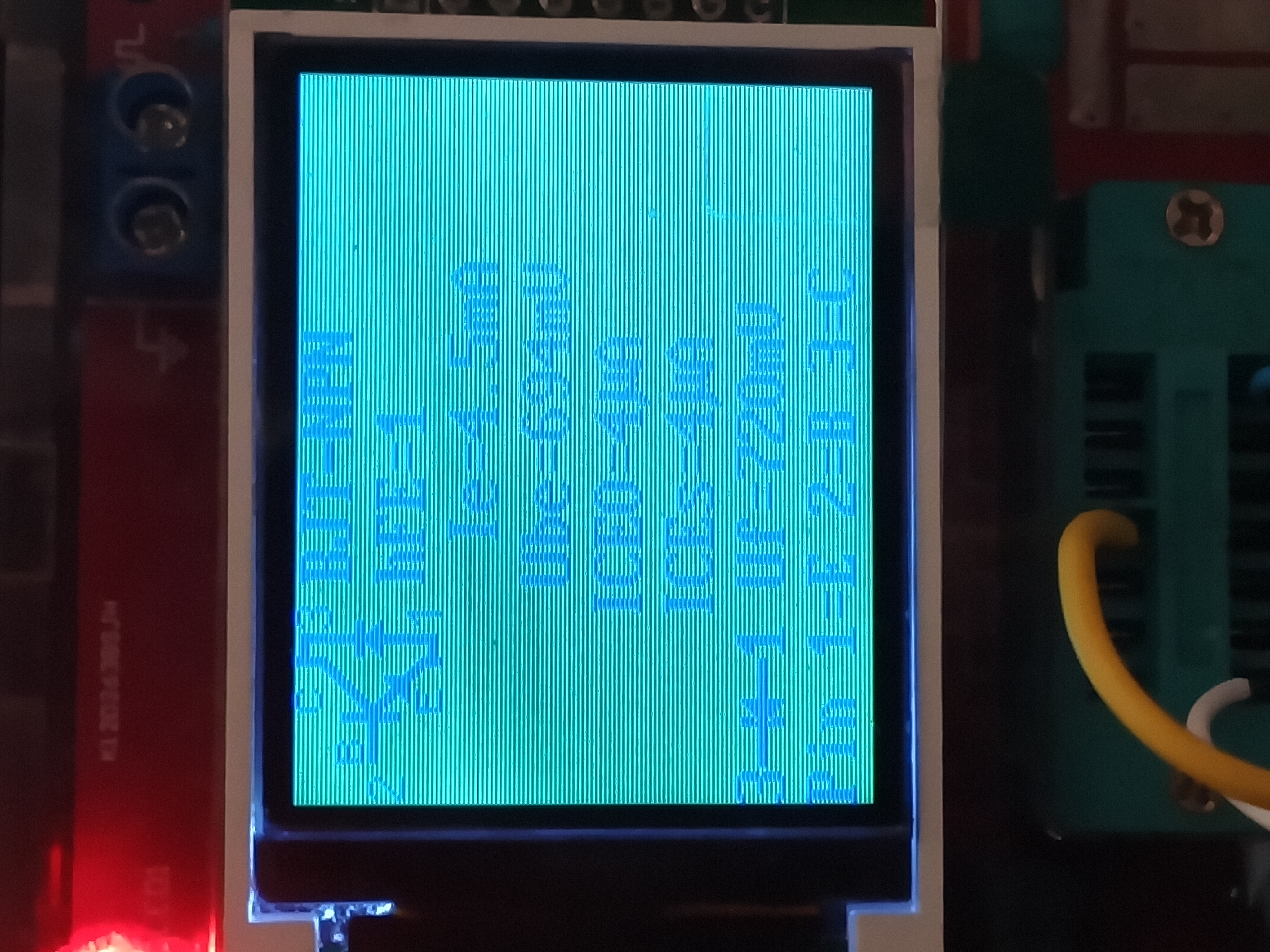

    J'ai contrôlé R4 hors carte elle fait bien 10K mais une fois ressoudée sur la carte je n'ai plus que 6K à ses bornes, je ne comprend pas.
    J'ai fait de même avec Q2 puis Q1 hors carte avec un testeur de composant et à moins que ce ne soit pas les mêmes références (celle de Q1 a été partiellement grattée par le radiateur je ne peut lire que le début 2N18..) il doit y avoir un souci sur Q2, il présente un hFE de 1 et une diode entre émetteur/collecteur contrairement à Q1 qui ne présente pas cette diode et a un hFE de 95... Voir les photos (par contre je ne comprend pas ce que représente les valeurs que l’appareil me donne Ie, Ube, ICE0 et ICEs mais c'est un autre sujet lol)
    Je vais voir si je trouve 2 ou 4 2N1893 assez rapidement pour tenter avec des neufs.
