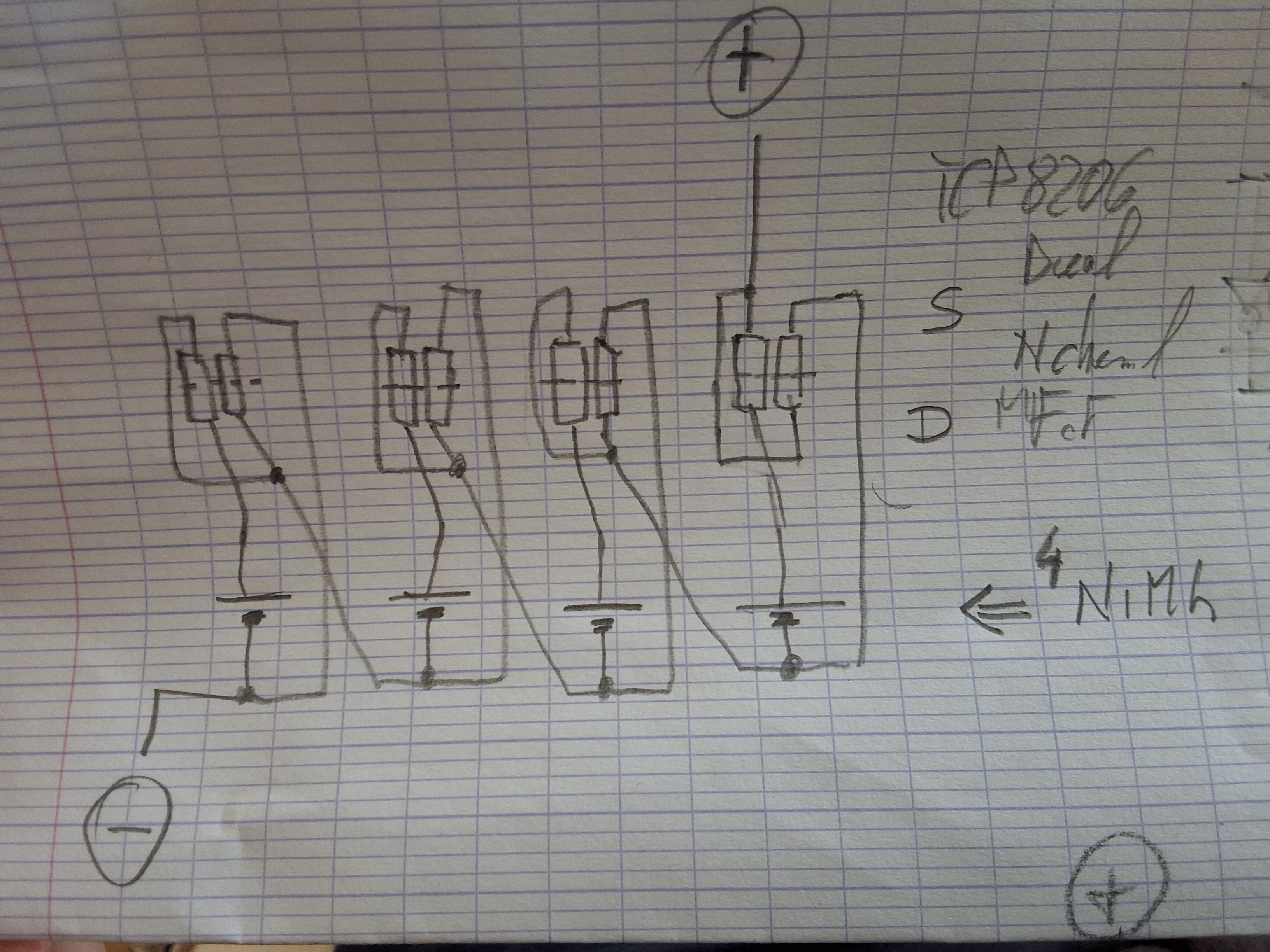

    J’etudie un chargeur gp smart 2 pour 4 accus nicd ou nimh en defaut
    J’ai identfier et corrige un defaut autour du tl494 pour la regulation tension courant
    Et j’essaye de comprendre le fonctionnement du chargeur qui chaine les 4 accus alors qu’il fait une charge indiduelle par accus
    Chaque accus est gere par un 8206 ( probablement un tcp mais pas marked) , un dual N channel emosfet
    Qui l’inclus ou pas dans la chaine de charge
    C’est la premiere fois que je vois une complexite pareille pour charger 4 nimh
    J’ai fait un retro schema ducablage
    Nom : 20250426_140932.jpg
Affichages : 245
Taille : 2,29 Mo
    En haut le schema fonctionnel , en bas le schema des fets
    La commande est fait par le mcu qui doit analyser les courants et tensions
    J’ai besoin de vos avis , quand au fonctionnement et sens des fets
    Je ne saisi pas tout sur le principe
    Cdlt
    Cordialement Piefra

    Une erreur sur mon dessin, les diodes des fets sont a l’envers
    Les fets serait des tpc8206 ( pas tcp )

    Tu es sur et certain du schéma et du sens des MOSFET ? Celui du bas pourrait directement relier le +chg au -chg faisant un court-circuit.
    Dans ce pdf tu as de switch bidirectionnel avec 2 MOSFET, regarde si tu n'est pas dans une de ces configurations ? https://www.ti.com/lit/an/slva948/slva948.pdf
    Antoane
    Responsable technique
    Re : Besoin d’avis sur un schema de principe
    Si tu redessinnes ca dans le bon sens :
    un MOSFET est en série avec l'accus et autorise ou non le courant à le traverser
    l'autre MOSFET est en parallele et autorise le bypass de l'accus

    Merci des reponses , donc globalement le schema est bon , sauf les diodes

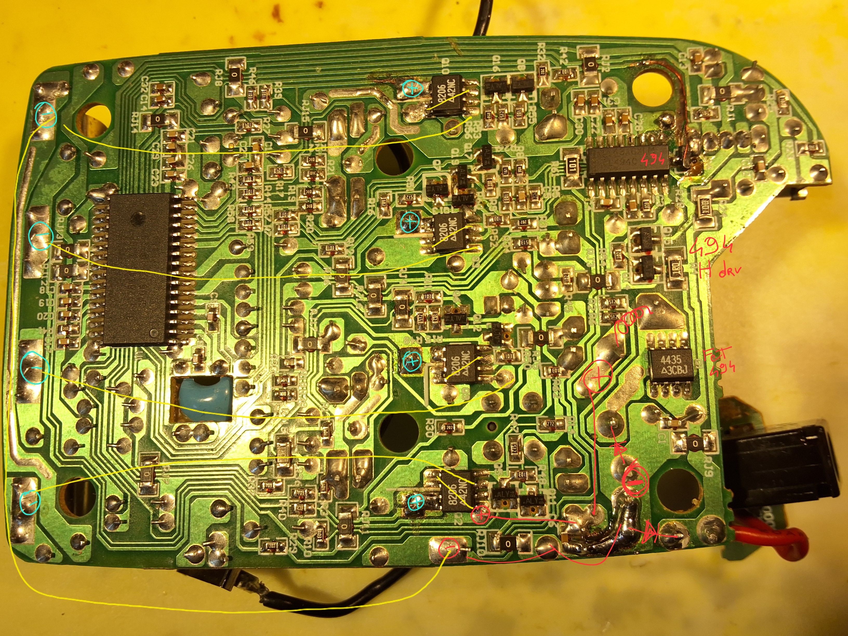

    Voici le revele fait avec l’implatation des fets

    Et une photo du circuit avec des infos reportee dessus
    Nom : 20250426_180041.jpg
Affichages : 189
Taille : 5,68 Mo
    Vous confimez mon schema ?

    J’oubliais
    En bleu , les connections accus polarisee
    En jaune , les liaisions vers les fets , fait par des straps multiples
    En rouge le circuit de regulation tension courant a base de tl494
    La masse est globale avec l’alim principale 12v 1,5A ( en bas a droite )
    Cdlt

    Ooops. , j’ai oublie les liaisons inter cellules

    Sans tout examiner en détails, ca me semble correct
