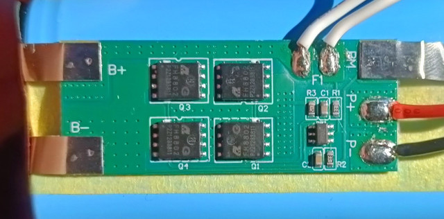

    Je parlais de la carte bms, je crois que ça s'appelle, la carte de régulation sur le bloc d accus.
    J ai testé les tensions aux différentes bornes :
    B+ et B- : 5.8V
    BM et B- : 2.93V
    Bm et B+: 2.90V
    Pour les accus individuellement :
    1, 2 et 3 ( a priori reliées au B- ) : 2.92V
    4, 5 et 6 ( a priori reliées au B+ ): 2.89V
    Et zero au P+ P-
    Nom : 2025-04-27-23-19-55.jpg
Affichages : 103
Taille : 63,6 Ko
    Les accus ont l'air OK. Si c est la carte bms la fautive, je pourrais trouver ça ou pour pas trop cher ? Merci
    Piefra
    Re : Tester et remplacer un bloc de batteries 18560
    bjr,
    a vu de mosfet , c'est une gestion double ,
    charge possible meme si la decharge est bloquee par protection seuil accus bas
    il faudrait injecter du 7.4V 50mA max directement sur p+ p- , en respectant la polarite
    et voir si la tanesion b+ b- augmente et reste equilibree avec le point milieu
    apres avoir atteint et depasse le seuil mini de l'accus programme dans le bms ( 2* 3V par ex )
    si l'accus se reveille , c'est que le c'est le circuit de recharge qui est mort ( et ou le chargeur )
    attention injecter du courant , n'importe comment dans un accus li-ion est dangereux meme si le pms est la pour minimiser le risque
    cdlt
    Cordialement Piefra
    fred41
    Je ne me sens pas trop d'injecter du courant, mais par contre si la carte bms peut se trouver pour pas trop cher, je suis prêt a tenter le remplacement. si c'est une bonne idée
