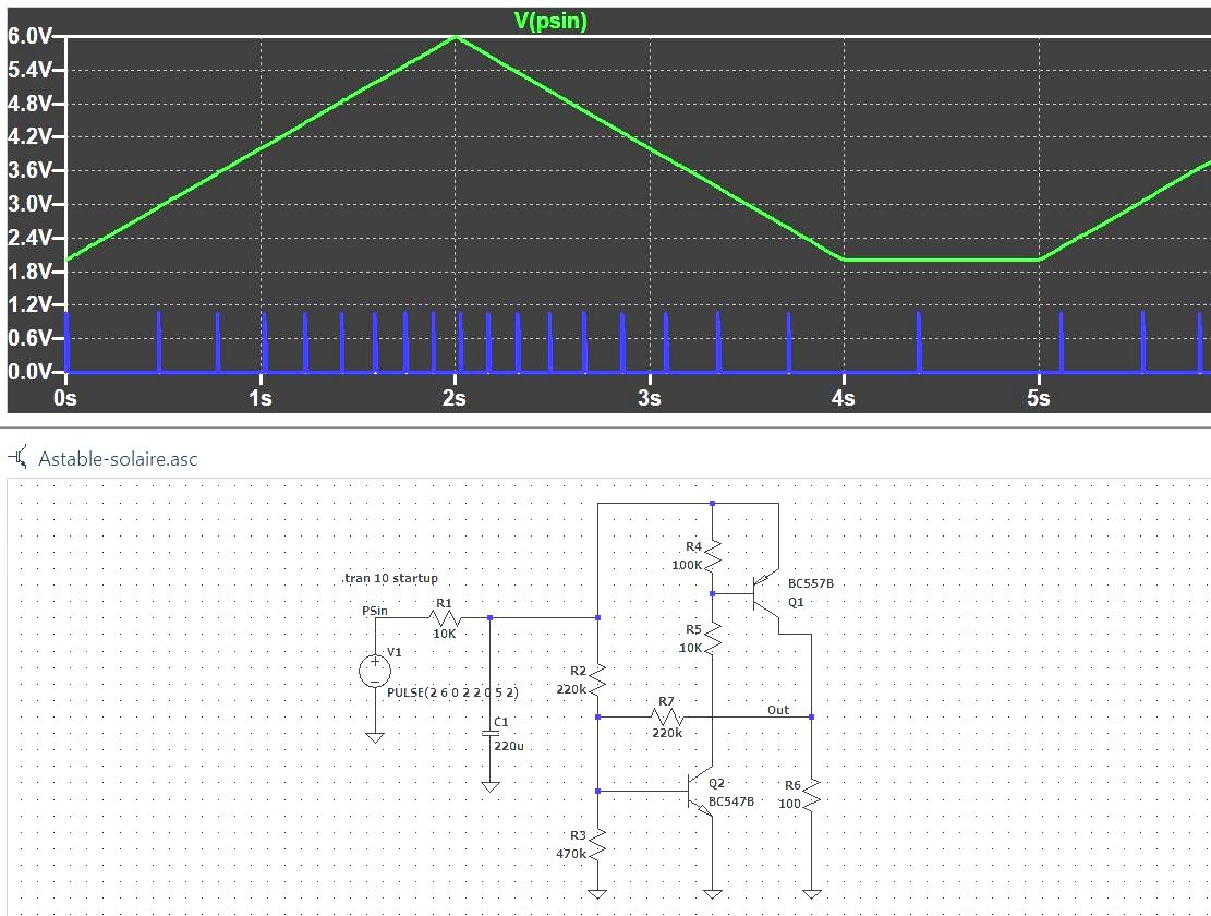

    La demande de Cedoche est un bip de période fonction de la luminosité (à ce que j'ai compris)
    Avec le montage #11, le PV fournit 1,8 à 6v, ce qui fait environ 3 mini PV en série.
    Si le système oscille dès 1,8v , ça fixe le seuil pour décharger le condensateur.
    R2 R3 R7 donnent l'hystérésis mais divisent par 2,2 la tension condensateur,
    donc la charge max. du condensateur est env.1v25,
    mais ça ne laisse que 1v2 env. en sortie 100ohm (buzzer) et 10mS actif, c'est juste un "clic"
    Je ne trouve pas comment augmenter ce seuil en fonction de la tension du PV.
    Le montage consomme 500µA lorsque le panneau fournit 6v
    Avec un Joule thief, la tension PV va s'écrouler.
    cdlt

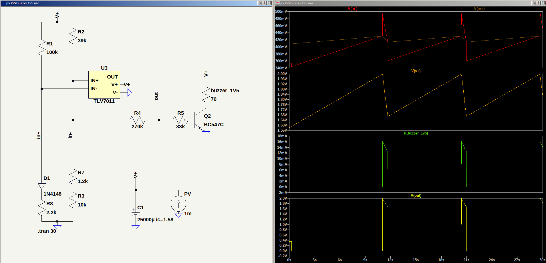

    En fouillant un peu, il existe des buzzers actifs 1,5V 20mA max, et des comparateurs pouvant fonctionner en dessous de 2V.
    Un schéma possible. Bonjour la taille du condo!

    Je parie que le montage voulu ne restera pas longtemps en service.
    Un truc qui bippe à longueur de journée... on finit par lui couper le sifflet

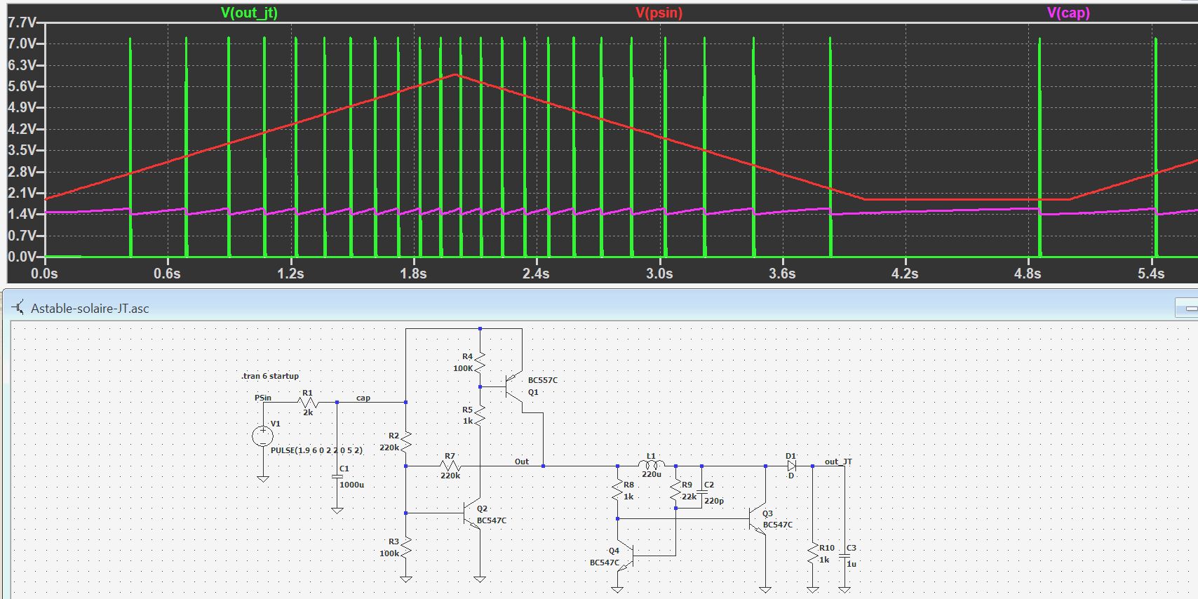

    Pour le fun, Astable + Joule Thief : ça monte à 7v, 7mA en sortie
    Aucune idée si ça fonctionne en réel...

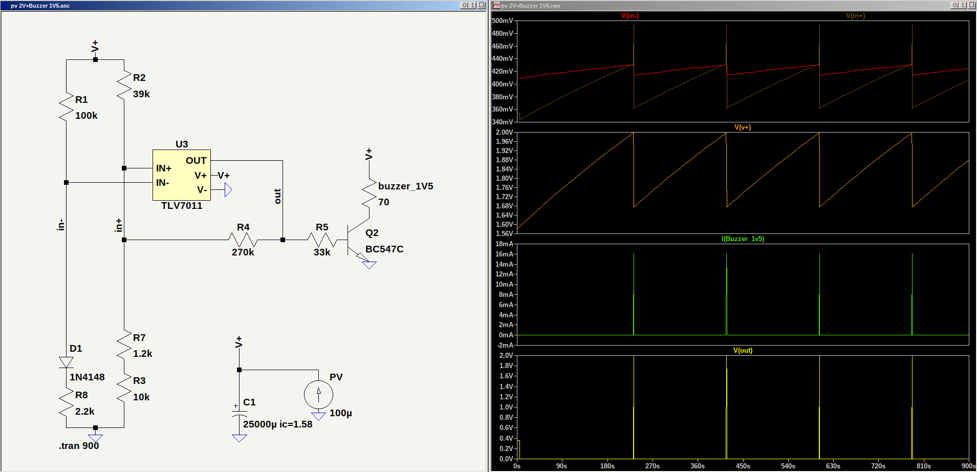

    Charger un condensateur plus petit avec une tension plus élevée donne le même résultat. Il faut juste recalculer les seuils et tenir compte de la tension de fonctionnement du buzzer.
    Sinon, autre simulation avec un courant de charge de 100µA. l'intervalle entre 2 bips de 0,5s passe à 3mn. Ca va saouler
