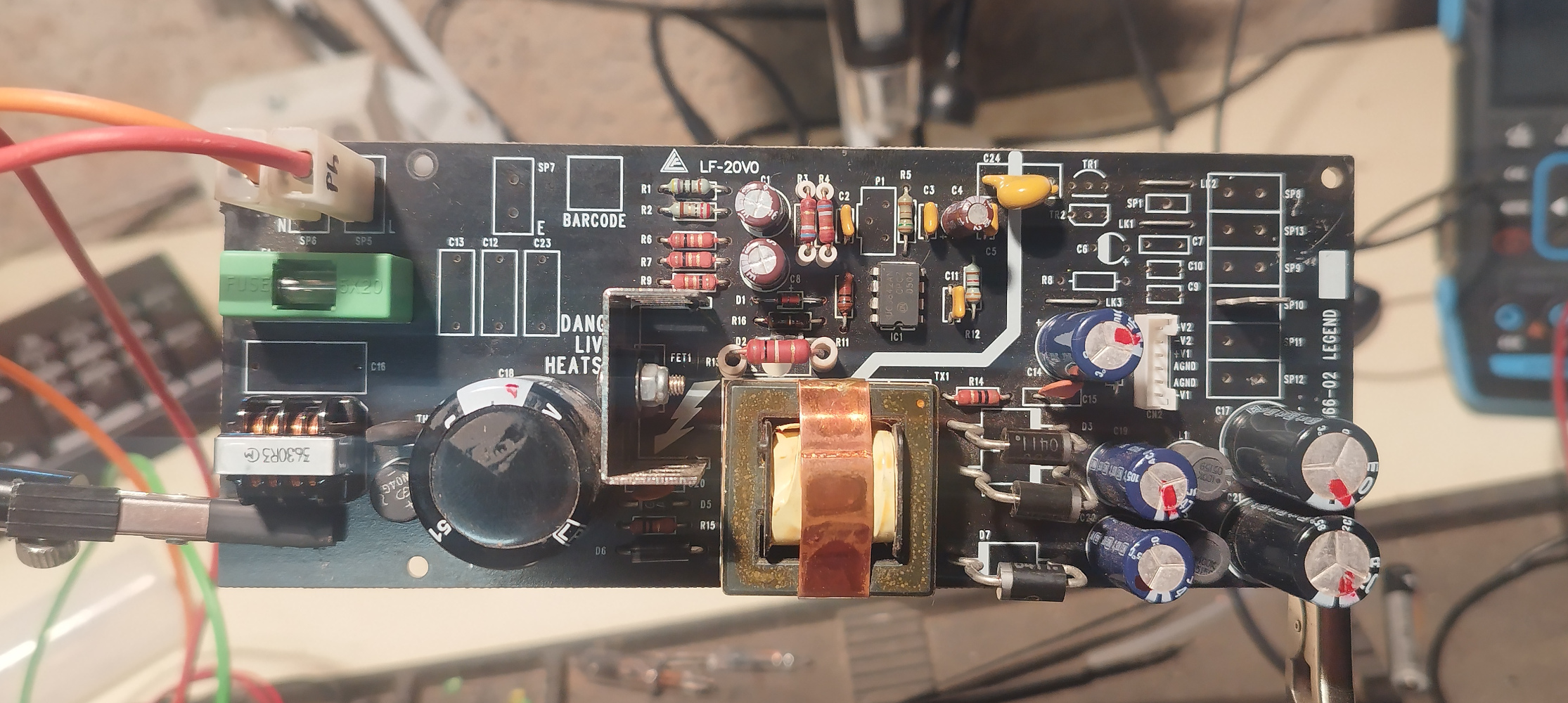

    Je tente de réparer une table de mixage Soundcraft, la Urei 1601, un modèle de bonne qualité qui me tient à cœur de remettre en fonctionnement. Elle ne démarre pas car la carte d'alimentation à découpage redémarre en boucle. Je constate cela en écoutant la carte qui fait un claquement électrique régulier.
    Voici une photo de cette table de mixage, ainsi que la carte qui fait défaut. A savoir qu'en observant les pistes et soudures de la carte j'ai constaté qu'une réparation a déjà été faite avant moi.
    J'ai pris le temps d'ouvrir l'appareil pour inspecter cette carte. Le contrôleur PWM est le UC3842. J'ai dessiné le schéma électrique de l'alimentation par observation de la carte.

    Voici une photo du dessous de cette carte :

    La partie sous la carte montre des traces de flux de soudure qui ne peuvent qu'apparaître après la fabrication, ou si les composants qui y sont reliés ont pris un coup de chaud.
    Etait-ce le cas ?

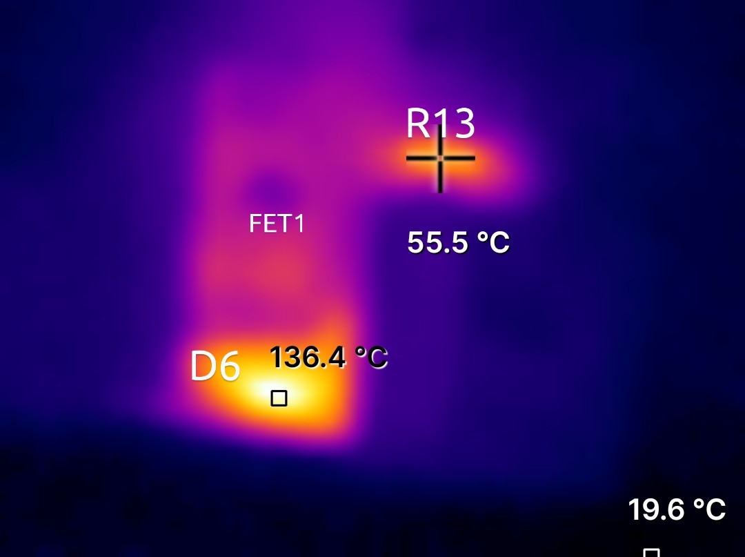

    A présent la prise de photo thermique qui révèle que D6 dépasse les 135°C et R13 a été mesurée à 92°C au maximum.
    Ce sont les seuls points chauds de la carte.

    le fonctionnement en hocquet que tu montres sur la copie d'écran en #1 suggère qu'un signal PWM (modulé) est envoyé au MOSFET de découpage. Son Vgs reste-t-il vraiment à 0 ? Il pourrait falloir le changer.
    Il est normal que R13 chauffe : elle voit toujours ~ 300 V à ses bornes.
    Je ne vois pas comment D6 peut chauffer sans que le transistor découpe (ou que tout soit en CC).

    Si D6 atteint 135° avec des pulses si courts de la part du transistor découpeur, on peut se demander si D5 ne serait pas un peu malade.
    Pour confirmation, tu peux visualiser le signal sur la patte Isense. A 1V, l'UC3842 remet sa sortie à 0V

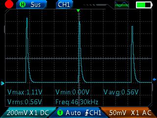

    Merci pour ces indications. J'ai mesuré la tension sur Isens et j'ai effectivement des piques de tensions réguliers qui dépassent les 1V (voir la capture ci-dessous). Par contre je ne comprend pas la corrélation avec D5. J'avoue d'ailleurs ne pas trop comprendre le fonctionnement des composants D5, D6, R15 et C20. Je sais que leur rôle est lié à la gestion des courants induits dans l'inductance (pour la vider ?) mais le fonctionnement de ce groupe de composant m'échappe.
