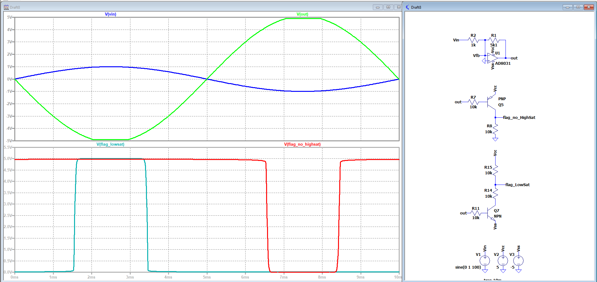

    Nom : Screenshot 2025-08-13 144734.png
Affichages : 186
Taille : 75,1 Ko
    > Voici un exemple :
    J'ai un ampli de gain -5,1 construit autour de U1, et alimenté en +/-5V, avec des tensions de saturation de ~ +/-4V
    Il recoit en entrée une tension Vin variant entre 0 et 1V, donc il devrait me sortir un signal variant entre 0 et -5,1V... mais du fait de ses tensions limitations, la tension de srtie est limitée à 4V. Je veux créer un signal qui passe à 1 lorsque l'AOP ne fonctionne plus "comme il devrait", ie. que Vout/Vin n'est plus égal à -5,1, i.e. que Vout est en saturation.
    Lorsque la tension de sortie de U1 sature, entre t=1,5ms et t=3,5ms, la tension sur l'entrée inverseuse de l'AOP s'éloigne de la tension sur son entrée noon-inverseuse (i.e. la tension différentielle devient non-nulle). Ma première idée pour détecter que l'AOP ne fonctionne plus "comme il devrait" est de mesurer cette tension différentielle et de la comparer à un seuil arbitraire - c'est ce que fait U2, avec un seuil à 20 mV. Le résultat est le FLAG2 : lorsque l'AOP ne fonctionne plus "comme il devrait", le LFAG2 passe à 1.
    Sur le principe ca marche, mais :
    - c'est relativement complexe, surtout si Vin est bipolaire (comparateur à fenetre vs comparateur classique)
    - ca se complique dès qu'il y a un peu de mode commun sur les entrées de l'AOP
    - on ajoute une charge (capacitive + courant de polarisation) sur l'entrée inverseuse de l'AOP... ca peut parfois poser problème
    - etc

    la saturation de l'ampli op a normalement pour effet de ne plus garantir la nullité de la tension différentielle d'entrée.
    Après, l'ampli op nécessite un certain temps pour revenir à la normale après la disparition des conditions de saturation.
    Voilà ! C'est exactement ce que détecte le comparateur U2. Mais avec les inconvénients que je mentionne (et sans doute d'autres).
    Sachant que la saturation de la sortie aux rails d'alims n'est pas la seule source de "l'AOP ne fonctionne plus "comme il devrait"" : un court-ciruit en sortie (ou entrée en limitation courant de la sortie) fait de même.

    Y a t-il quelque chose qui t'empêche de tout simplement mettre un comparateur sur la sortie de l'intégrateur ?
    Avec ca on ne détecte que la saturation en tension de la sortie. On rate par exemple si l'AOP ne fonctionne plus "comme il devrait" car la sortie entre en limitation de courant.
    Si ca suffit, effectivement, un comparateur ou un BJT (supposant une tension de dechet de l'AOP < Vbe) pour détecter que la tension de sortie s'approche trop de la tension d'alim peut être intéressant.

    Nom : Screenshot 2025-08-14 103232.png
Affichages : 132
Taille : 63,7 Ko
    Avec un transistor de plus on peut combiner les deux flag_* pour avoir un unique signal de sortie "l'AOP ne fonctionne plus "comme il devrait" "
    Comme tu connais la condition limite de fonctionnement : -4V ?
    C'est une valeur au pif prise directement sur la simulation, pour l'exemple.
