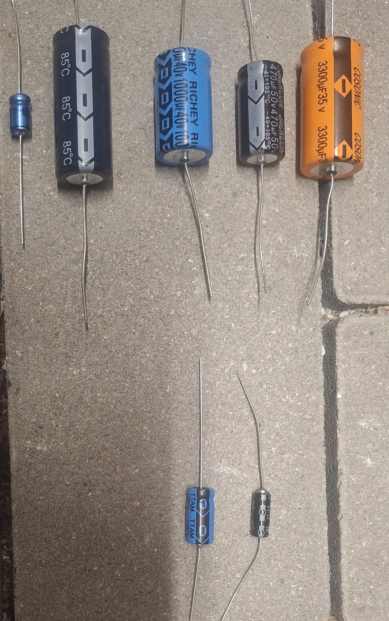

    Quelques condensateurs trouvé dans le labo, electrochimiques polarisés axiaux, avec pour la majorité une bande blanche avec le moins telle qu'on est habitués à trouver sur les radiaux :
    Nom : photo_6003705969151953396_w.jpg
Affichages : 144
Taille : 863,2 Ko
    Le petit bleu n'en a pas, celle du orange est d'une utilité discutable -- possiblement une réutilisation de gaine plastique passant aussi pour des radiaux.

    Sur certains une flèche pourrait indiquer le moins, mais sur le orange ? Vous vous approvisionnez chez Ali ?
    Antoane
    Responsable technique
    Re : Condensateur polarisé ou non?
    Sur tous ceux qui ont une flèche, celle-ci indique le moins.
    Pour l'orange, c'est ce que j'indique dans mon précédent post, mon hypothèse est que le fabricant utilise le même "embalage" orange pour ses gammes de composants radiaux et axiaux. Sur les composants radiaux, la bande indique le moins, sur les axiaux elle est inutile.
    Ce sont des vieux composants, mais de source sérieuse.
