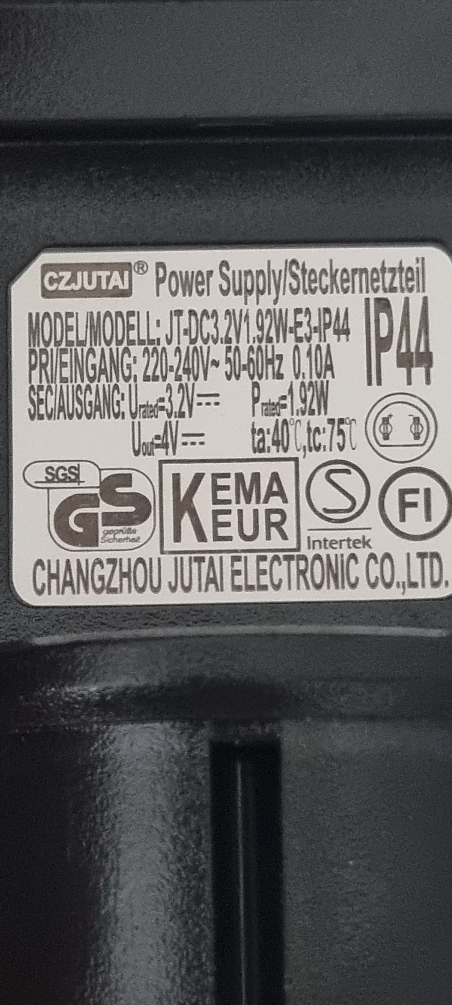

    Hello la compagnie !
    Je vais vous partager mes mésaventures avec la réparation d'une guirlande électrique que Mme m'a demandé Ca me fait mal de pas y arriver vu que j'ai un DUT GEII mais là clairement ... je sèche !
    Il s'agit donc d'une guirlande décorative comportant 16 groupes de 15 LEDs qui a cessé de fonctionner du jour au lendemain. En réalité et je m'en suis aperçu après avoir acheté un peu de matériel pour la remettre en route, les 3 premiers "bouquets" s'éclairent mais très très faiblement ; tellement que je n'avais pas vu au début.
    Après avoir testé la guirlande (continuité/résistance), j'ai pensé que le problème venait du transfo : JT-DC3.2V1.92W-E3-IP44 | Urated: 3.2V | Umax: 4V | Prated: 1.92W.
    Mes tests sur le transfo :
    • Tension à vide : 3V
    • Tension avant le premier groupe de LEDs : 2.15V
    Pour moi, il y a clairement un souci*à ce niveau. J'ai donc voulu en acheter un autre. Sauf que là problème, IMPOSSIBLE de trouver le même de cette tension... J'ai donc essayé de me rapprocher tout en sachant que j'aurais besoin de bricoler un peu la connectique pour adapter le nouveau. Celui que j'ai acheté à une tension de 3V pour un courant de 1A. Et là, second problème ! Ca ne fonctionne pas non plus C'est un peu mieux qu'avec l'ancien, les 2-3 premiers groupes s'allument mais c'est tellement léger que ça ne se voit quasiment pas.
    Si vous avez une idée ... Je suis preneur ! je vous mets également quelques photos.
    Merci d'avance

    Hello !
    En effet ! La qualité était bien pourrie. J'avais utilisé des liens externes à la base mais la modération les as réintégrées au forum.
    Les voici en qualité normale, normalement !
    Non. Pas d'animations. Je vous joins également une photo de l'étiquette du transfo.

    Re : Panne guirlande LED décorative - choix d'un transfo
    Citation Envoyé par banban35 Voir le message
    ... Je vous joins également une photo de l'étiquette du transfo ...
    Je découvre l’étiquette qui mentionne 290 LED (rien que ça) avec une puissance maximale de 1,92W (une misère) avec des LED non remplaçable donc non réparables. Compte tenu de la tension, ce ne peuvent être que des LED en parallèle, ce que nous, électroniciens, nous refusons de faire car ce n’est pas reproductible.
    Je n’exclus pas que les LED soient sélectionnées lors de la fabrication pour permettre le tri des chutes directes, ce que le particulier le peut pas faire.
    Je viens moi-même, ce soir même, avoir fait l’acquisition de plusieurs de ces guirlandes, dont deux modèles en basse tension comme la tienne. Il faut considérer que c’est du consommable, car irréparable (de l’aveu du constructeur). Si tu as encore le ticket de caisse, c’est supposé garanti deux ans.
